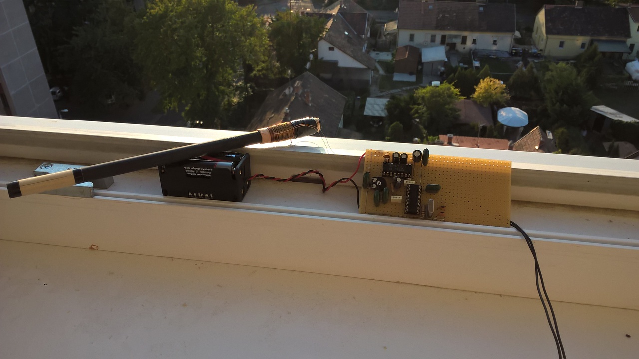

Elkészült már a szoftveres FSK demodulátorom, csak azért nem írtam még, mert nem stabil, és még nem jöttem rá miért. Pedig a demodulátor algoritmusom számítógépen jól működik. (C#-ban írtam meg először, és web-sdr-el teszteltem) Még kicsit kísérletezgetnem kell majd vele, hogy a PIC-ben miért nem megy tökéletesen. 1 perc alatt csak 2-3x sikerül pontos időt vennie. Természetesen a PIC adja a TCA440-nek a KF frekit. Sőt a PIC-nek a belső oscillátora van használva, így kristály se kell. De ezt lehet le fogom cserélni külső oszcillátorra, mert arra gyanakszom hogy a hiba forrása ez. Ezt a vevőt teljesen elszeparálom majd az órától, soros porton küldi a jelet majd.

Köszi a választ. Megépítettem a TCA440 + CD4060-as és tisztán hallszik a HGA22. (Mondjuk 5km-re az adótól szerintem nem nagy kunszt befogni a HGA22-öt).

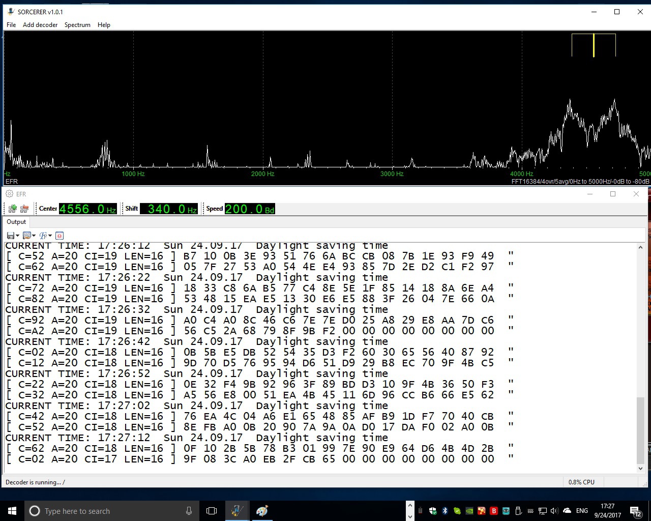

A linuxos progival próbálom dekódolni, de úgy tűnik nem szereti a 4560 körüli középfrekvenciát. Addig nem akarom tovább építeni, míg nem tudom dekódolni.
A sorcerer-rel hibátlanul múködik. Év vége felé kipróbálom Erdélyben is, kereken 500 km-re az adótól.

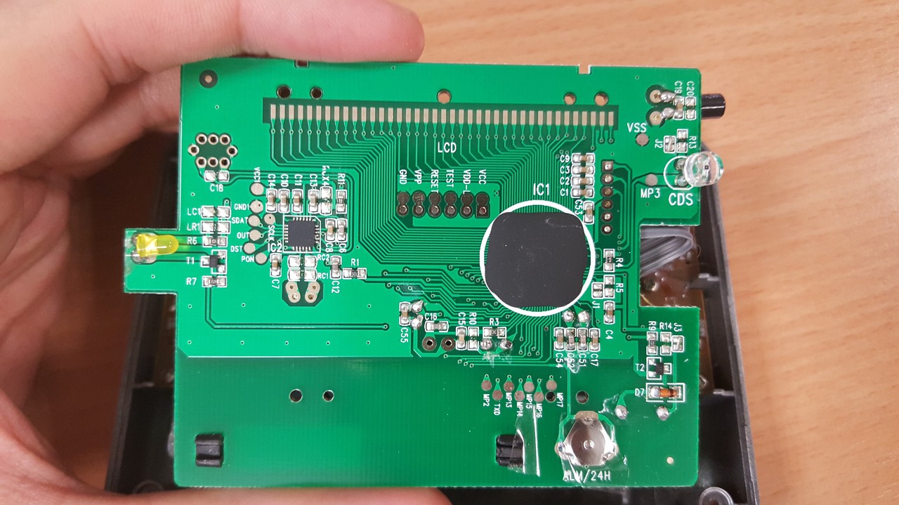

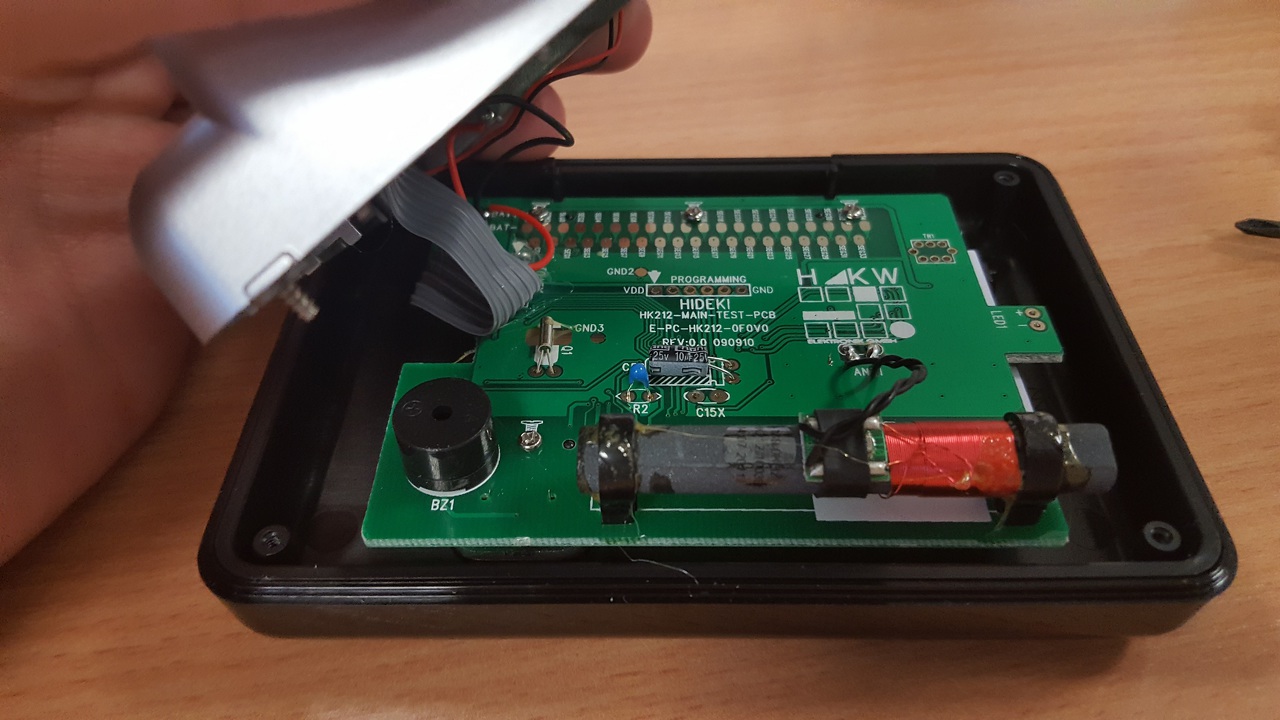

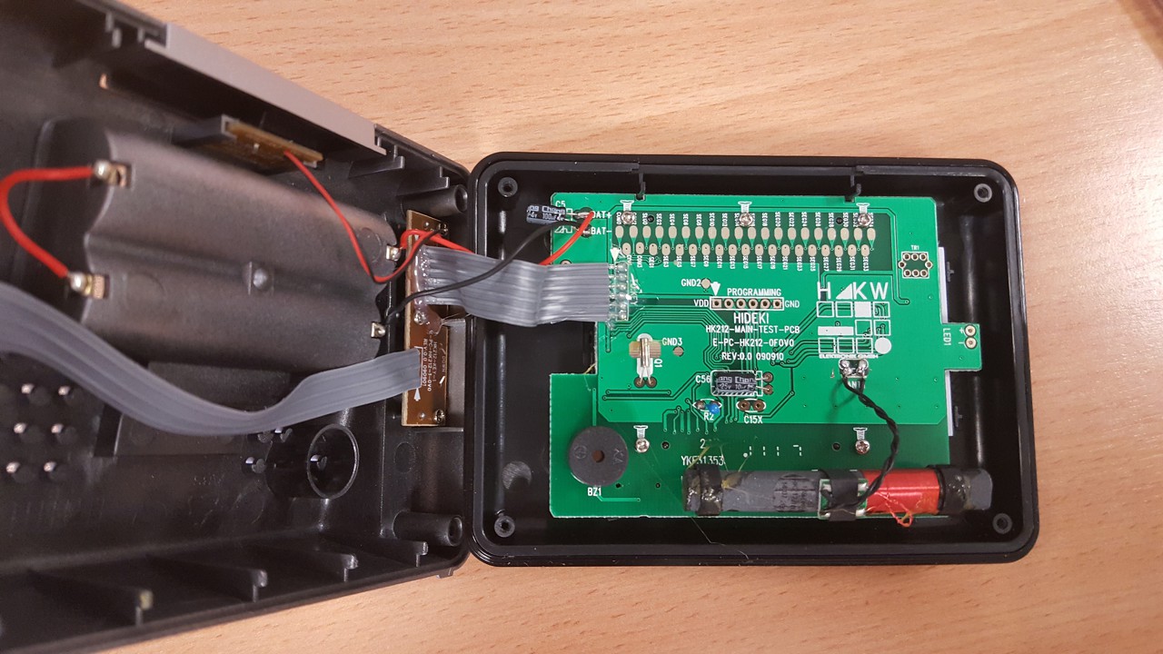

Megjött a Conradból az óra, jó csúnya szegény Viszont meglepően jól szinkronizál! Van még hova fejlődni a vevőmmel Konkrétan abban a hangár helyiségben amiről korábban írtam, végül úgy sikerült jelet faragnom, hogy az ablakhoz felvittem az antennát. Na ez az óra bárhol leszinkronizál, még úgy is hogy nem a torony irányába állítom az antenát Hamar szét is kaptam, természetesen a HKW RE6032-es IC-je van benne, és az egész panel HKW-s. Az ferrit rúd mérete saccra ugyan akkora mint a conrádos DFC77 modulé. Lehet majd kiforrasztom belőle az IC-t, és felépítem vele az áramkört. Antennát is ki szeretném majd mérni hálózat analizátorral, amint lesz időm.

@Beles: Köszönöm a fotókat, én nem mertem kibontani. Látva, hogy egyben van a modul az óra panellel, nem fogom kibontani. Azt írja HKW a honlapján, hogy RE6032 digitális szűrést alkalmaz, nem tudom pontosan mit jelent ez, de gondolom nem a szokványos analóg rádió technológia. Ha 10 euróért lehetne kapni Magyarországon, (mint amennyiért lehet Németországban megvenni) nagyon megérné.

Nem szükséges kiforrasztani az IC-ét, ki lehet vezetni az órából a jelet és így az óra is tovább működik, a jelet is fel tudod használni máshová. A modul alvás parancsát kell valahogy megoldani, már nem emlékszem pontosan, de azt hiszem + ra kell tenni és így nem fog sleep-be menni. Most sikerült jobban megnézni a képet. A Hideki, ha jól tudom Hong-Kong-i gyártó. Szerintem a HKW válogat és a jobb minőségű gyártókat választotta. A hozzászólás módosítva: Szept 27, 2017
Még annyit, ha csak kevés ideig veszed ki az elemet, az óra még tudja az időt, gondolom a kondi miatt.

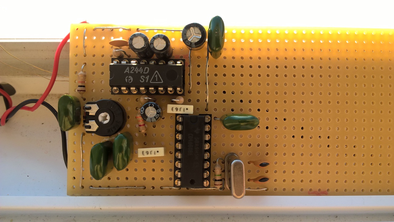

![]() Közben lecseréltem a belső RC oszcillátort kvarcra, és tényleg ez volt a baja, mostmár gyönyörűen veszi az időkódokat Egyébként bele hallgattam a digitális szűrés után a jelbe, és szabad füllel is hallható volt hogy mászkál el a frekvencia folyamatosan. Kimértem hálózati analizátorral a HKW-es vevő antennáját, de semmivel nem jobb, mint az áthangolt DCF77 antennám. Következő lépésnek az jön, hogy letesztelem mennyivel érzéketlenebb a zajra a digitális FSK demodulátorom, mint az analóg volt. Ha lesz időm írok majd egy cikket az egészről, és megosztom veletek.

Viszont kellene egy jó szűrőt tervezni a KF-re. Jelenleg annyit javítottam rajta, hogy a 15-ös láb és a föld közé tettem emlékeim szerint egy 100nF-os kondit, és ez is rengeteget javított rajta. De még mindíg az a baj, hogy túl zajos a jel, és ha jól látom a keverő frekvencia jelenik meg, "beszőrözi a jelet". Viszont a szűrő tervezéshez szeretnék segítséget kérni. Az megfelelő lenne, ha egy online tervezővel csinálok egy LC bandpass szűrőt? És az adatlapban néztem, hogy a keverő kimenete 250k, a KF erősítő bemenete pedig 3k, tehát az illesztés miatt így kellene tervezni a szűrőt is?

Most jöttem rá, hogy a linuxos progi "reverse sense" FSK jelet vár a hangkártyára, viszont a A244D+CD4060+4.193MHz kvarc normál FSK jelet produkál. Ezért nem műkszik a dekodolás a linuxos progival. Probaként 4.40625 MHz (ez az úgynevezett SECAM kvarc) forrasztottam fel és ez már "reverse sense" FSK-t produkál. Mostmár műkszik a linuxos progival is. Amúgy át lehet írni a linuxos progit, hogy bármelyik "polaritású" jelet fogadja.
