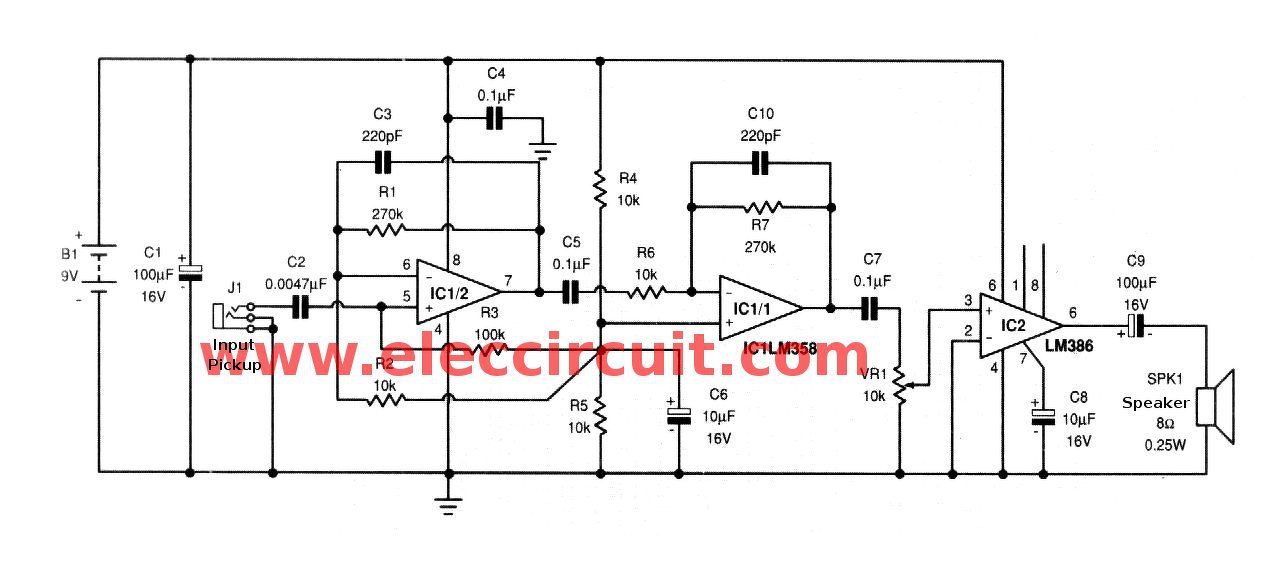

(#) Pafi válasza eadx hozzászólására (») Okt 1, 2017 /
OK, ha ezt elhihetjük, akkor most jöhet a kapcsolás részleteinek vizsgálata. Mutatod a rajzot?

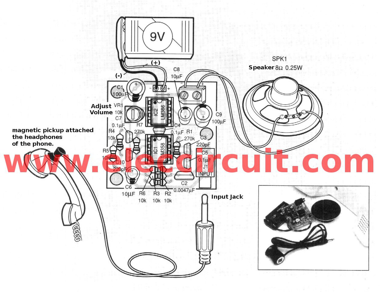

(#) eadx válasza Pafi hozzászólására (») Okt 2, 2017 /
A változtatás annyi, hogy az R3 az 1 M és a R6 1 K az erősítés miatt. Olvasva a szöveget a kapcsolásnál írja, hogy van egy szűrő a beszédhangnak. Azzal eddig nem volt értelme foglalkozni, ha annyira rossz a minősége így is. A végén piezó van nem mikrofon, de próbáltam mikrofonnal is azzal csak sistergés van.
(#) ozpecs válasza eadx hozzászólására (») Okt 2, 2017 /
És erre milyen miki van kötve? nagyon nem az igazi ez a rajz nekem, vagy csak nekem?
(#) Massawa válasza eadx hozzászólására (») Okt 2, 2017 /
Te sem vagy tul erös az olvasásban. Mi van a 2. Képre irva? Magnetic pick-up....
Mi köze ennek egy electrethez?????? Ahhoz tápfesz is kell.

(#) Pafi válasza Massawa hozzászólására (») Okt 2, 2017 /
Hát most fején találtad a szöget, itt tényleg nincs biztosítva táplálás az elektret mikrofon számára, így az lenne a csoda ha jól működne vele.
Kristály mikrofonnal úgy-ahogy működgethet, de azoknak az ormótlan buzzereknek amiket eadx említett szinte semmi érzékenységük nincs levegőben.
(#) Pafi válasza eadx hozzászólására (») Okt 2, 2017 /
A piezók amiket említettél azok eleve nem mikrofonok. Az elektretnek meg nem ad tápot a kapcsolás, ezért nincs sem jele sem zaja. Korábban jó kapcsolásokat is ajánlottak neked, azokkal kéne próbálkoznod!

(#) Massawa válasza Pafi hozzászólására (») Okt 2, 2017 /
Ha megengeded én is javitgatok:
"így az lenne a csoda ha jól működne vele. ".
Helyesen talán igy lenne:
így az lenne a csoda ha egyáltalán működne vele.
Szoval nem tudom milyen hangokat hallhatott egy hozzákapcsolt electretböl.
Más mikrofon sem menne tul jol ebben a kapcsolásban, mert annak a pic-upnak kb 1000 ohm a tekercse igy arra lett ez a kapcsolás kialakitva. A piezot jol leterheli, talán még egy dinamukus mikro adna itt némi jelet.
A szögek meg arra vannak, hogy a fejüket verjék....
(#) Pafi válasza Massawa hozzászólására (») Okt 2, 2017 / 1
„Ha megengeded én is javitgatok:
így az lenne a csoda ha egyáltalán működne vele.”
Nyugodtan tedd, amikor hibázok! Eredetileg pont ezt írtam én is, de mivel az előerősítő valójában működik, ezért javítottam. Jól, azaz a kívánt célnak megfelelően nem működik. A zajtermelés is működés, ha nem is a kívántnak megfelelő.
„Szoval nem tudom milyen hangokat hallhatott egy hozzákapcsolt electretböl.”
Ilyet:
„próbáltam mikrofonnal is azzal csak sistergés van.”
Amúgy egészen minimális, szinte megmérhetetlenül alacsony jelszint egy meg nem táplált elektretből is kijön. A FET Rds ellenállásán a Cgs kapacitás által becsatolt jel jelenik meg nagy mértékben leosztva.
„Más mikrofon sem menne tul jol ebben a kapcsolásban, mert annak a pic-upnak kb 1000 ohm a tekercse igy arra lett ez a kapcsolás kialakitva. A piezot jol leterheli, talán még egy dinamukus mikro adna itt némi jelet.”
100k a bemeneti ellenállás, ez egy piezó lapkát csak a mély tartományban terhel le számottevő mértékben.

(#) Pafi válasza eadx hozzászólására (») Okt 2, 2017 / 1
Ha nem ehhez csatlakoztattad a mikrofont, akkor azt a kapcsolást kellene megmutatnod, amihez ténylegesen csatlakoztattad. Bár a tapasztalatok amiket írtál tökéletesen passzolnak ahhoz ami akkor várható ha nem táplálod meg az elektret mikrofont, így kevéssé hihető amit sejtetni próbálsz hogy igenis adtál tápot a mikrofonra valami el nem árult módon.
„Írtam ugyan, hogy előerősítő panelt készítettem és úgy csatlakoztattam az electret mikrofont a másik panelhez.”
Hogy melyik kapcsolást hívod előerősítőnek és mi az a "másik panel" azt csak találgatni lehet, ahogy azt is hogy a rengeteg próbálkozás közül vajon melyikre vonatkozik az állításod, és minden más részlet is definiálatlan, így semmilyen előre vivő következtetés nem vonható le belőle.
Egyetlen dolog egyértelmű eddig: az elektret mikrofon nem adott ki jelet. Tehát vagy nem kapott tápot, vagy fordított tápot kapott, vagy már tönkretetted, vagy eleve nem is a kérdéses bemenetre csatlakoztattad. Más lehetőség is van, de az már a szándékos félrevezetés és hasonló, nem műszaki kategóriákba esik...
