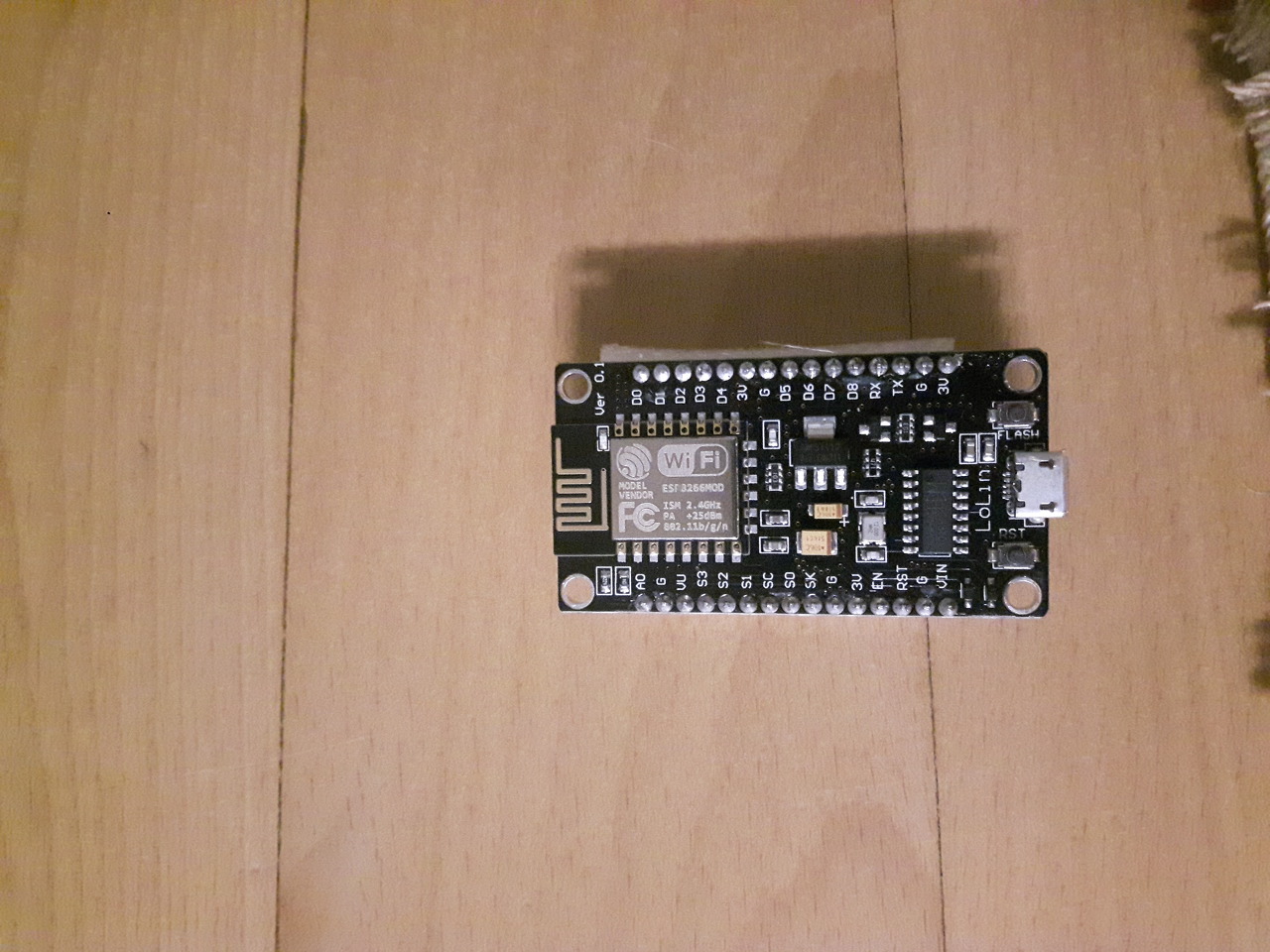

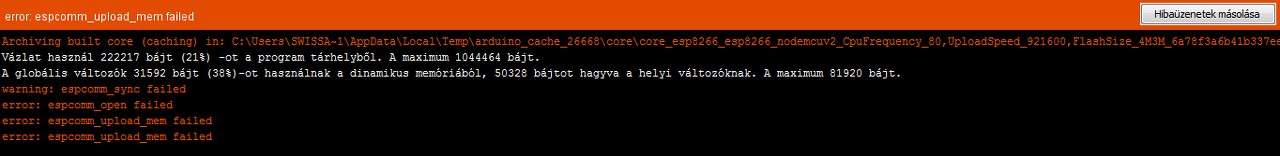

(#) Firefighter1 hozzászólása Okt 1, 2017 /
Sziasztok NodeMCU kérném a segítségeteket!
Dott egy ilyen panel
Feltelepitettem az ARDUINO IDE progit! Letöltöttem a ch340g csomagot.... telepítettem... Az ezközkezelőben felismeri mint USB-SERIAL CH340
Az Arduino IDE be telepitettem az esp csomagot .... kiválasztom a nodeMCU 1.0
Kivalasztok egy alap basic ledvillogtato kodot... elkezdem feltölteni.. a modul villog párat a feltöltés során majd ezt a hibaüzenetet kapom.
Tudna valaki segíteni! Én ugy látom hogy nem kommunikál... mármint nem megfelelően!

(#) Tardief válasza Firefighter1 hozzászólására (») Okt 1, 2017 /
Programozás előtt újraindítottad a panelt úgy, hogy közben lenyomva tartottad a flash gombot is?
Ahhoz, hogy olyan módban bootoljon amikor tudod programozni nyomva kell tartanod a flash gombot és ezután megnyomni a rst gombot.
(#) Firefighter1 válasza Tardief hozzászólására (») Okt 1, 2017 /
Na ez kimaradt!
Pedig megnéztem vagy 4-5 tutorial videot de nem volt egyikbe se benne...
Na igen ez az átka hogy nem ismerem...
Hát végig csináltam.... először feltöltöt ki is irta hogy feltöltés kész. De a program nem indult... ujrainditottam akkorse!
Van még itthon 2 masik modul ( gondolva arra ha egyet kilövök legyen még... de azota egyiken se sikerült a feltöltést megismételni.....
Ezeket formázni nem kell? vagy amikor töltök rá akkor alapbol törli a régi programot?
A Flasht elég addig nyomvatartani áram alá helyezés után amig villog a led?
Illetve a Reset gombot a flashel együt nyomjam vagy utánna?
(#) neogeo2 válasza Firefighter1 hozzászólására (») Okt 1, 2017 /
Nálam akkor csinál hasonlót, ha be van kapcsolva a "serial monitor". Tehát érdemes újraindítani az Arduino IDE-t és a programozás előtt nem használni a serial monitort.
Hát persze hogy nem sikerűl ha a Flash modot rögtön kiresetelem!
Már rájöttem... csak a Flash kell... a reset nem
Egyébként nekem is gyakran dobja ezt a hibaüzenet.
Amikor látszólag ok nélkül írja nekem akkor ki szoktam húzni pár pillanatra és az Arduino IDE-t is újraindítom. Általában segít...

(#) andyka válasza Firefighter1 hozzászólására (») Okt 2, 2017 /
Hello. Van nekem is egy ilyen panelom, de sosemkellett nyomkodjam a kapcsolo gombokat rajta. Esetleg levallasztottam az USB -t majd ujra csatoltam, csak ennyi
(#) atus1981 válasza andyka hozzászólására (») Okt 3, 2017 /
Nekem is van nodemcu panelem, cp2102 illesztővel és sosem nyomkodtam a gombokat rajta....
(#) Firefighter1 válasza atus1981 hozzászólására (») Okt 3, 2017 /
Délután ezt kiprobálom... Amugy olyan panelod van mint amit fotoztam? Mert ez gondolom klón az enyém!
(#) atus1981 válasza Firefighter1 hozzászólására (») Okt 3, 2017 /
