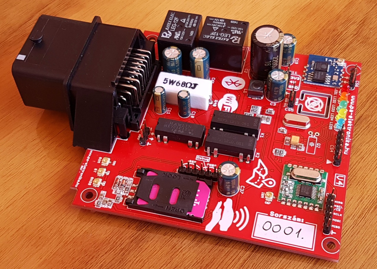

Összeraktam az immobilizer/nyomkövető elektronikám negyedik verzióját. A legfontosabb változás hogy a microfit csatikat egyetlen, nagyon komoly (és nagyon drága) ipari, víz és porálló csatlakozóra cseréltem. Egy IP65-ös védettségű alumínium dobozba fog kerülni így az egész már vízálló lesz amire szükség is van, hiszen az autó motorterében foglal helyet az elektronika. Az összes antennát is meg kellett így oldanom hogy ki lehessen vezetni a dobozra, ezért vannak a uFL csatik: GSM, GPS/Glonass, WIFI, Bluetooth, ISM (868MHz). A Bluetooth az előző panelon ki sem volt vezetve és egyenlőre itt sincs semmilyen funkciója, de így megadtam magamnak a lehetőséget hogy esetleg később valami Bluetooth-os dolgot is beleprogramozzak.
Jelentős változás továbbá hogy a tápellátását teljesen átterveztem, az előző verzióhoz képest így a nyugalmi áramfelvétele hozzávetőleg 30%-kal csökkent.
Közben elkészült az 5. elektronika is, így immáron öt autóban fog működni prototípus.
A szoftvere is időközben óriási mértékben fejlődött, mostmár olyan dolgokat tud amiket a piacon kapható hasonló célú legkomolyabb termékek (Pajzs, Cerberos, Blue16, Carprotect stb.) egyike sem. Ezeket így leírni elég nehéz lenne, inkább majd csinálok róla egy videót.
Ki találja ki, hogy miért van a panelon az a körbemart kis sziget?
Szerk.: Pontosabban; miért van körbemarva?

A szimbólum alapján valami giroskzkóp.
Ugye nyertem?
Szép munka!

Nem semmi kis cucc, nagyon gratulálok hozzá!!!
A körbemart rész a giroszkópnak van nem? A rajzjel és a hátoldalán lévő alkatrészekből ítélve.

Igen, giroszkóp (plusz gyorsulásmérő meg iránytű) van a szigeten, de a kérdés arra irányult hogy miért van körbemarva.
(#) zosza18 válasza Attila86 hozzászólására (») Okt 4, 2017 /
Gondolom a rázkódás miatt, vagyis hogy álló kocsinál is tudod nézni ha pájszerelik, meg emelgetik meg ilyesmi.
(#) csatti2 válasza Attila86 hozzászólására (») Okt 4, 2017 /
Két tippem van, az egyik, hogy lévén ez egy MEMS szenzor a nyák hőmérséklet miatti alakváltozásából adódó feszültségek megszüntetése pontosabb mérést tesz lehetővé. A másik, hogy ezzel csökkented az elektromágneses tér torzító hatását az iránytűre.

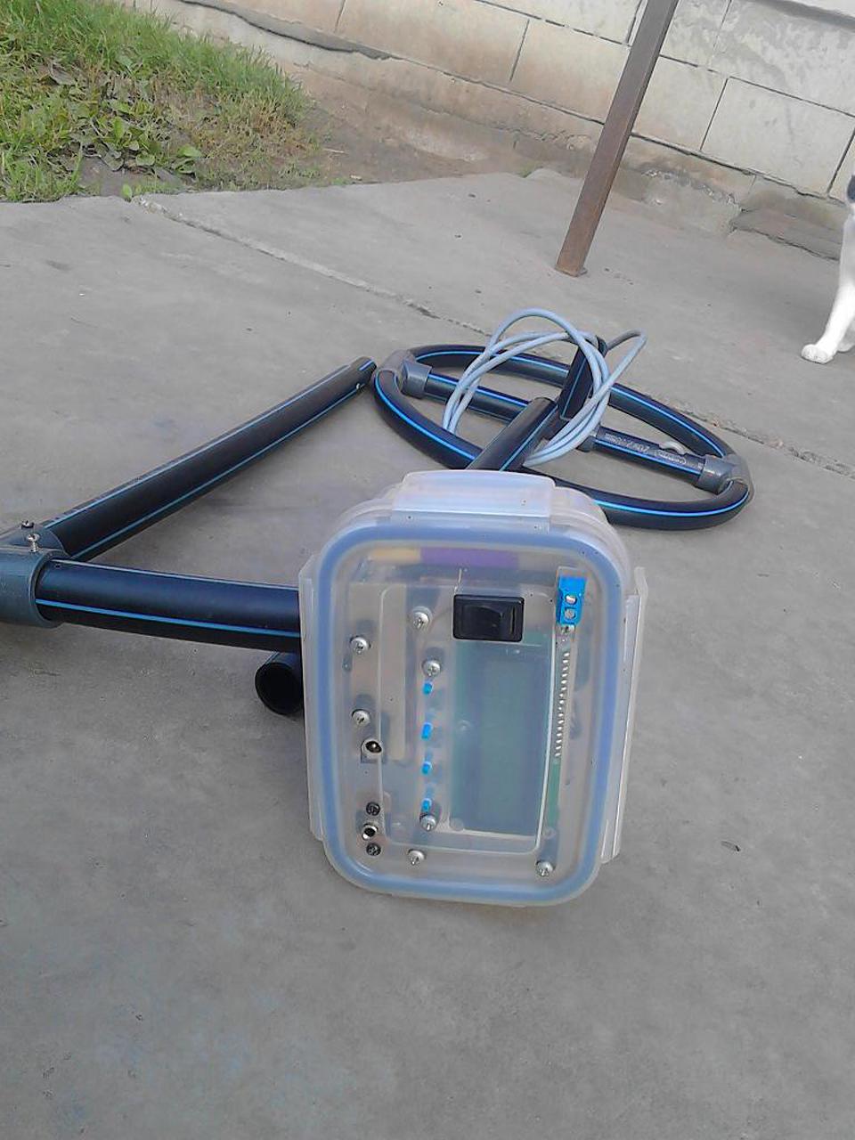

Házilag elkészíthető fémkereső vázat készítettem (szerintem elég olcsón).
Anyaga 1/2"és 3/4" KPE cső és ragasztható "T". Az 1/2" anyagokból megcsináltam a tekercstartó gyűrűt ( D=28cm) a belső részek nélkül. Befűztem a 24 menetet az egyik "T" közepén keresztül egyesével (műanyag szigetelésű villanyvezeték a befűző) macerás de megoldható.
Méreteket nem adtam - testre szabott lett.

Elektronikailag a kúszóút növelése miatt szoktunk ilyen marást alkalmazni, tehát elektromos szigetelési funkció miatt. Mechanikailag jelen esetben a csillapításra tudok gondolni. Mivel a teljes PCB a csavarhelyeken mereven van rögzítve a dobozba, majd azzal együtt a gépkocsi valamely részére, szükség volt egyfajta rugalmasságra. Rezgésnél a mereven rögzített részek nagy gyorsulásokon, lassulásokon mennek keresztül, ezzel a bemarással viszont egy csillapítást adsz a szenzornak, illetve a folyamatos rezgés alatt nem lesz olyan látványos jel-ingadozás, ami hamisítaná a mérést. Kivéve, ha a rezgés frekvenciája egybeesik a saját frekvenciájával, mert akkor elszáll az egész.
(#) Attila86 válasza Keresztes Vitéz hozzászólására (») Okt 5, 2017 / 1
Nem a rezgés miatt, a rezgés szerintem tökéletesen átjut a kis szigetre.
Azért van körbemarva, mert ha a nyák nem teljesen síkban van hanem van benne egy kis feszülés, az offszetben eltolja a giroszkóp értékét. Magyarul, ha megfeszítem a panelt, akkor a giroszkóp elfordulást érzékel. Például ha kézzel feszítgettem a panelt, vagy ha az egyik távtartóra alátétet tettem és úgy csavartam be, akkor elkezdett forogni, legalábbis a giroszkóp szerint. A körbemarás azt a célt szolgálja, hogy a nyák esetleges meghajlása ne okozzon ilyen hibát.
(#) Keresztes Vitéz válasza Attila86 hozzászólására (») Okt 5, 2017 /
Érthető magyarázat. A forrasztás és egyéb szerelési műveletek okozhatnak deformációt. De ez a megoldás biztosítja a gépkocsi mozgása közbeni hibamentességet is? Arra gondolok, hogy mivel a nyák a széleken van rögzítve, a rajta levő alkatrészek tehetetlensége további mozgást, rezgést kelt a panelben, ami torzítás formájában ráül a jelre. Bár az alkatrészek elrendezésénél úgy látom erre is gondoltál, mert a nehezebb alkatrészek a széleken, a rögzítési pontok közelében vannak.
(#) nagym6 válasza zamatőr hozzászólására (») Okt 5, 2017 /
A drótok nincsenek pld. lakkal rögzítve? Menetek külön nem mozognak?

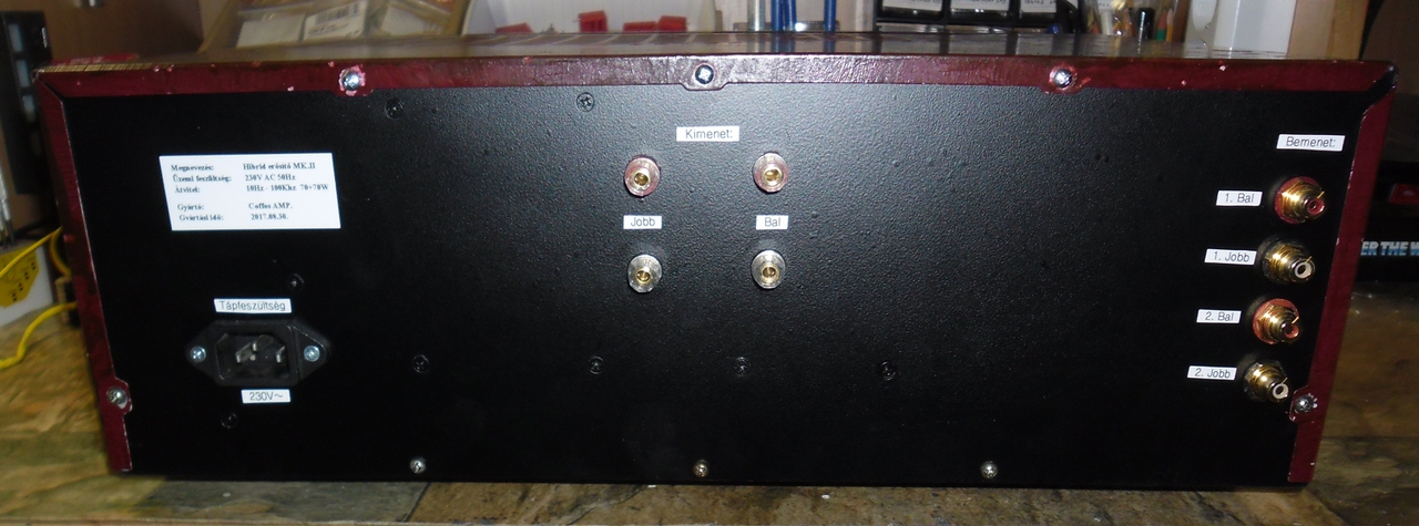

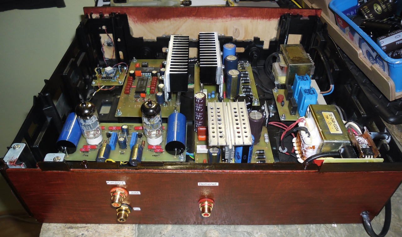

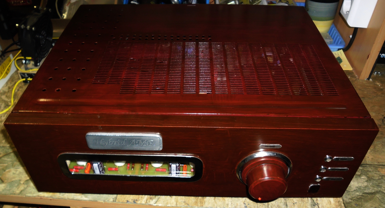

Itt is megosztanám veletek munkásságom eredményét.
Hibrid erősítő, melyet egy TDA1541-es DAC-al hajtok.
Pár hét és érkezik a csöves pp kép is, de az még épül.

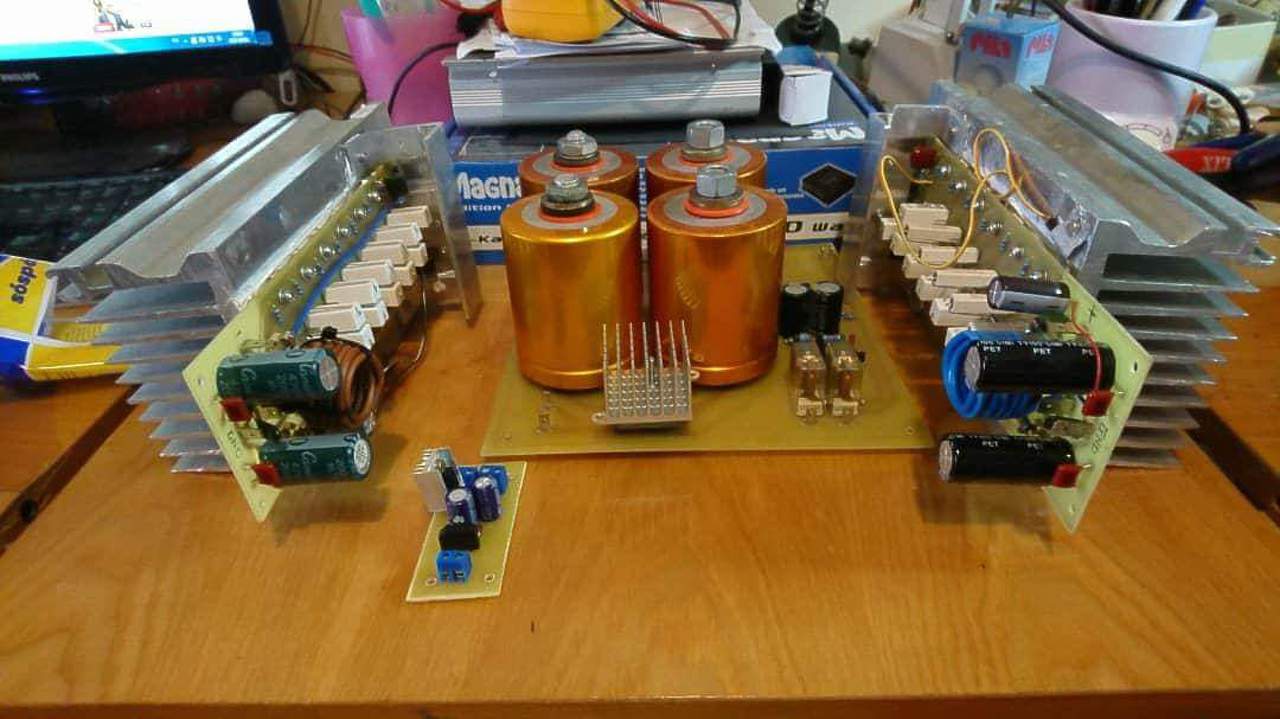

Lassan de biztossan készül a FET végfokom 600/900w

Ez a fajta félvezető lefogás melegíteni fogja a panelt, ami egy csomó problémát okozhat. A nagyméretű ellenállás állított elhelyezése szintén jelentős stabilitási kockázatot jelent.
Ugyan még csak a tervezés elején tartok, de már készül egy minden szempontból életképesebb panelterv ehhez a kapcsoláshoz.
A melléklet kizárólag tájékoztató, egyáltalán nem a végleges állapotot mutatja.
Az alkalmazott borda a legáltalánosabban beszerezhető profil, számos helyen kapható.
(#) krisz69 válasza Alkotó hozzászólására (») Okt 8, 2017 /
Hallottam a fentartàsaid felől ,és igen lehet a dolognak alapja én alátét rugos alátét komboval fogattam fel a feteket. Majd kiderűl menyire is fűt. Meg igy folytonos egyforma szoritást kap. Az álló ellenállásokkal meg az lesz be fogom ragasztgatni. Úgy nem tud mozdulni. A meghajtás. Bordája össze van kötve a fő bordàval (hővezető pasztával) ìgy át tud adni hőt.
(#) Ge Lee válasza krisz69 hozzászólására (») Okt 8, 2017 /
A dolog azon részével nem lesz probléma. Van viszont gond a "hangjával", meg az áramkorlát hiányával (a 4 pár fetes VF2 modom mindkét tekintetben jobb ennél). Egy megfelelően méretezett áramkorlát alapvető dolog egy ekkora végfokba, de erre majd rájössz magadtól is, amikor a készre szerelt dobozt darabokra kell bontani, és fetek közül ki kell bogarászni a zárlatos példányokat.
(#) krisz69 válasza Ge Lee hozzászólására (») Okt 8, 2017 /
Hangjával semmi gond nincs. A többibe meg nem akarok belefolyni.
