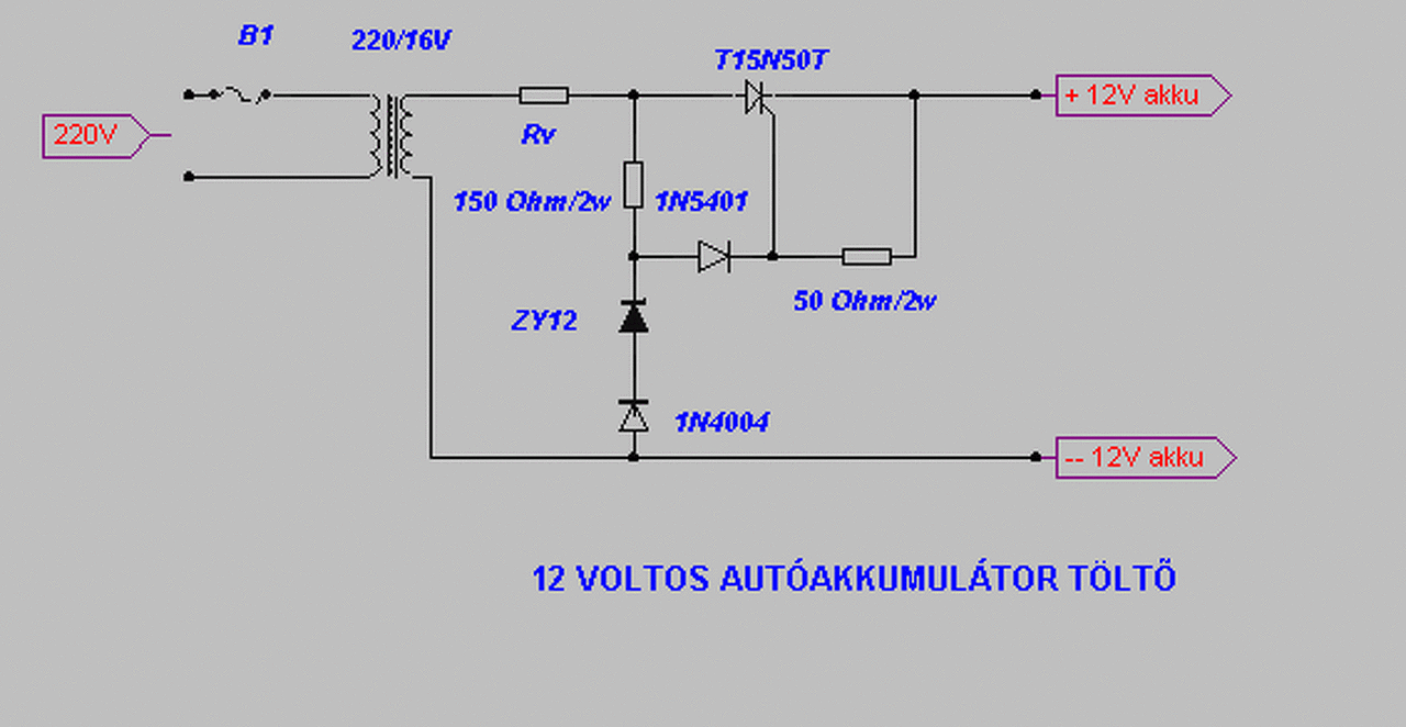

Ez nem regeneráló töltő. Nem kell lerajzolni papírra, mellékelem.
A hozzászólás módosítva: Okt 15, 2017
Így van, ennek semmi köze a téma címéhez mert ez egy közönséges töltő, a haldokló akkuval semmit nem fog csinálni.
2015 május 10-én is beszéltünk erről a készülékről. Akkor is voltak pro és kontra vélemények, mindenesetre én akkuregenerálóként tisztelem. Az Rv ellenállást 5 szál, 20 cm hosszú, 1000 wattos főzőlap ellenállásából készítettem. A folyamat elején az a nagy teljesítményű ellenállás elég jó erősen melegedett, 10-15 óra múlva már szinte teljesen lehűlt, de az akku feszültsége nem érte el a 14 voltot. Pedig lett volna honnan. A trafó, ami az egészet táplálta, 18 voltot adott.
Ami a lényeg, az akkuk még használhatók voltak a kezelés után.

Ezek az akkuk, amikkel én szórakozgatok, egyszer már le voltak selejtezve gépkocsiról. Akkor melegében sikerült lekezelnem, de most már nem megy. Az is igaz, hogy ennek már két éve. Jönnek a hosszú téli esték, megépítem a proli007 által közzétett rajzot. http://www.hobbielektronika.hu/forum/topic_post_1871008.html#1871008
Meglátom, mi lesz az eredmény. Ha semmi, akkor is kellemesen elépítgetek.
Meg fogsz lepődni rajta.. magamnak is, kollégáknak is megy. Az akkumnál ez volt a második kezelés. Tavaly már nagyon gyengusz volt az akku. Be kellett tolni decemberben. Ünnepek.. január.. rátettem erre. Nem kell mondjam hogy milyen tél volt tavaly.. Végigvitte. -18 fokban is tekert. Most kapta a második kezelést.. +vizet. Ha tönkremegy is, a tavalyi évet e miatt vitte végig. Rendes egyenáramú töltőre alig reagált már. Azaz annyit hogy másfél óra és felszaladt a feszültség.. sav pezsgett.
