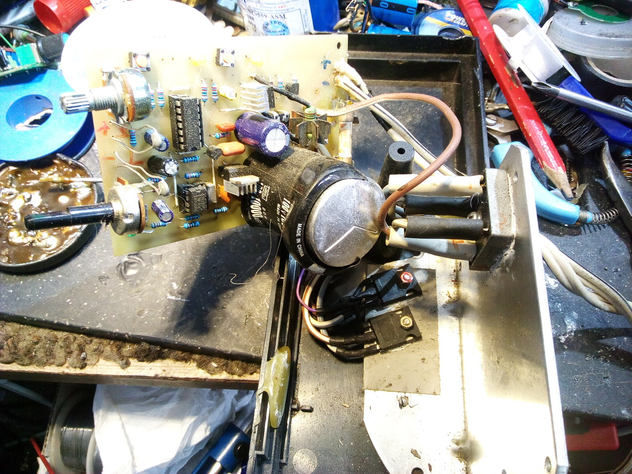

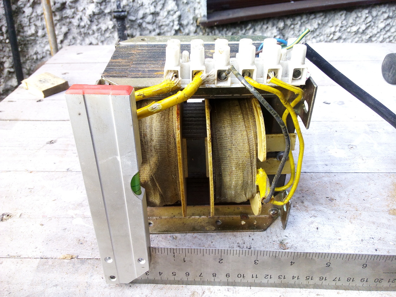

Impulzusokkal tölti, 24V-os trafóról pufferről, ami kb 34V. Nekem olyan 50A -es trafó van rajta, meg a többi alkatrészt is megerősítettem, 10.000µF kondi, 200A FET Egy erőteljesen lemerőlt szulfátos akksin a shöntön, mértem 50A -es tüskéket. de melegszik is minden, kell rá a venti.

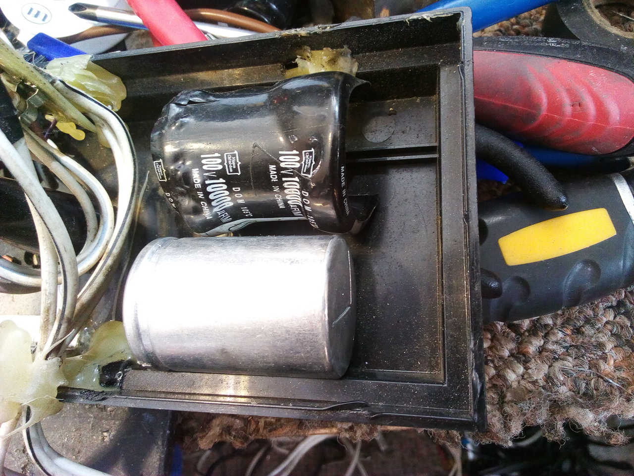

Itt van a felcombosított deszulfátor, több nagy akksit sikerült már vele életre kelteni, a venti, időközben leesett széttört, de állandó hűtése volt. A fotózás közben vettem észre, hogy a szűrőkondi, "meghízott"
Az értékei azért még nem olyan rosszak 8900uF, ESR 0,03Ohm.

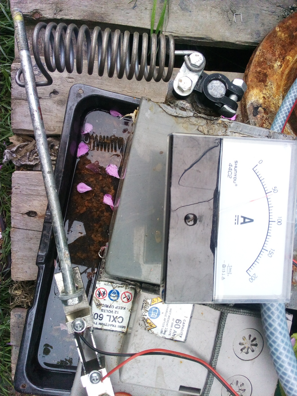

1. meggyi most a feszültség benne? 2. Ha töltőt raksz rá, mi történik? Veszi a töltést? Hány A-rel? Az idő múltával, csökken az áram? Ha nem megy 2-3 A alá, a fesz nem akarja elérni a töltött értéket, cellazárlat. Ha túl hamar felszalad a fesz, de nem kívánja az áramot, s le sem tudja adni, akkor valószínű szulfátos. Van egy párszáz miliamperes 14V os töltőm, azt rárakom napokra, s meglátom, mit mutat. Ilyet könnyű összerakni a kínaiból, amin A-V -ot lehet állítani. Terhelő-villát magam csináltam, amit találtam alapon, ha ezzel az ellenállással tudja az 50 A-t huzamosan, már jó az akksi. Most látom, a mutató pont nehezen látszik, 52A -en van. A hozzászólás módosítva: Aug 15, 2018
