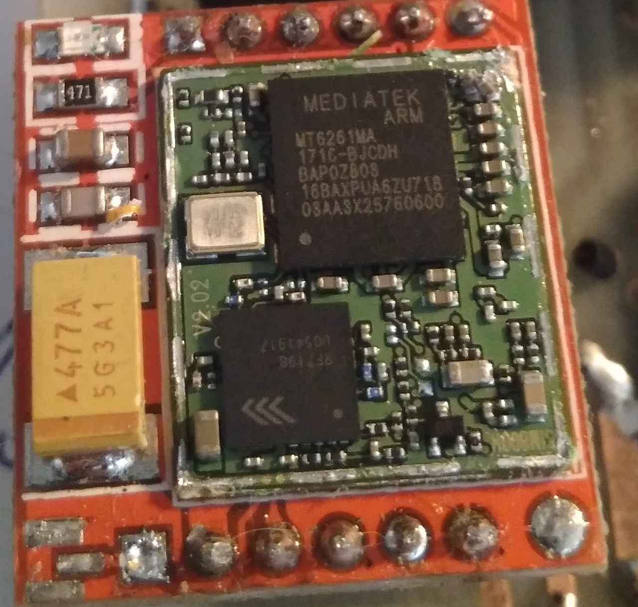

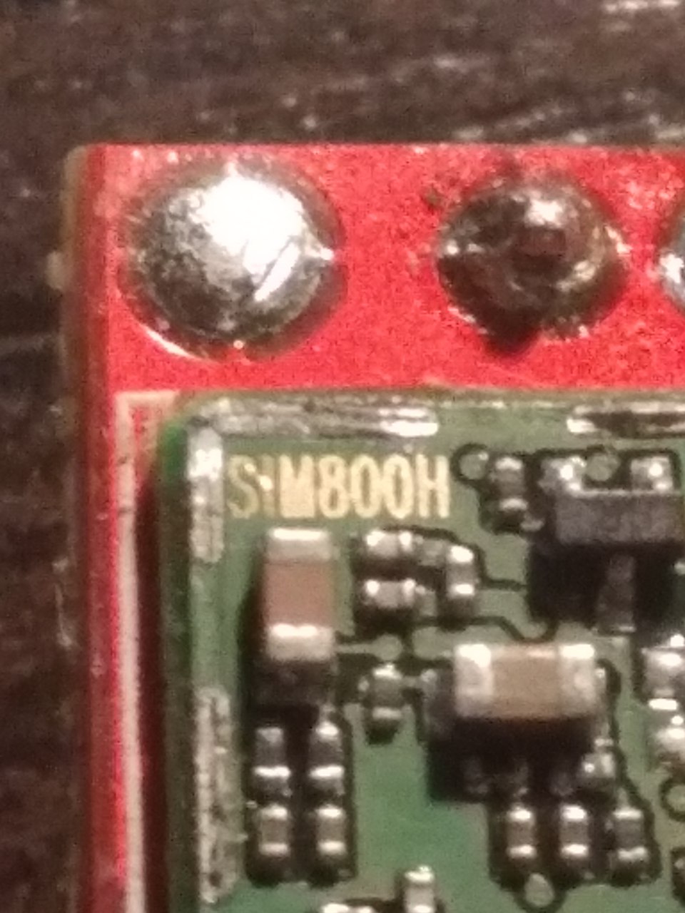

Leszedtem egy ilyen SIM modul tetejét: Bővebben: Link
