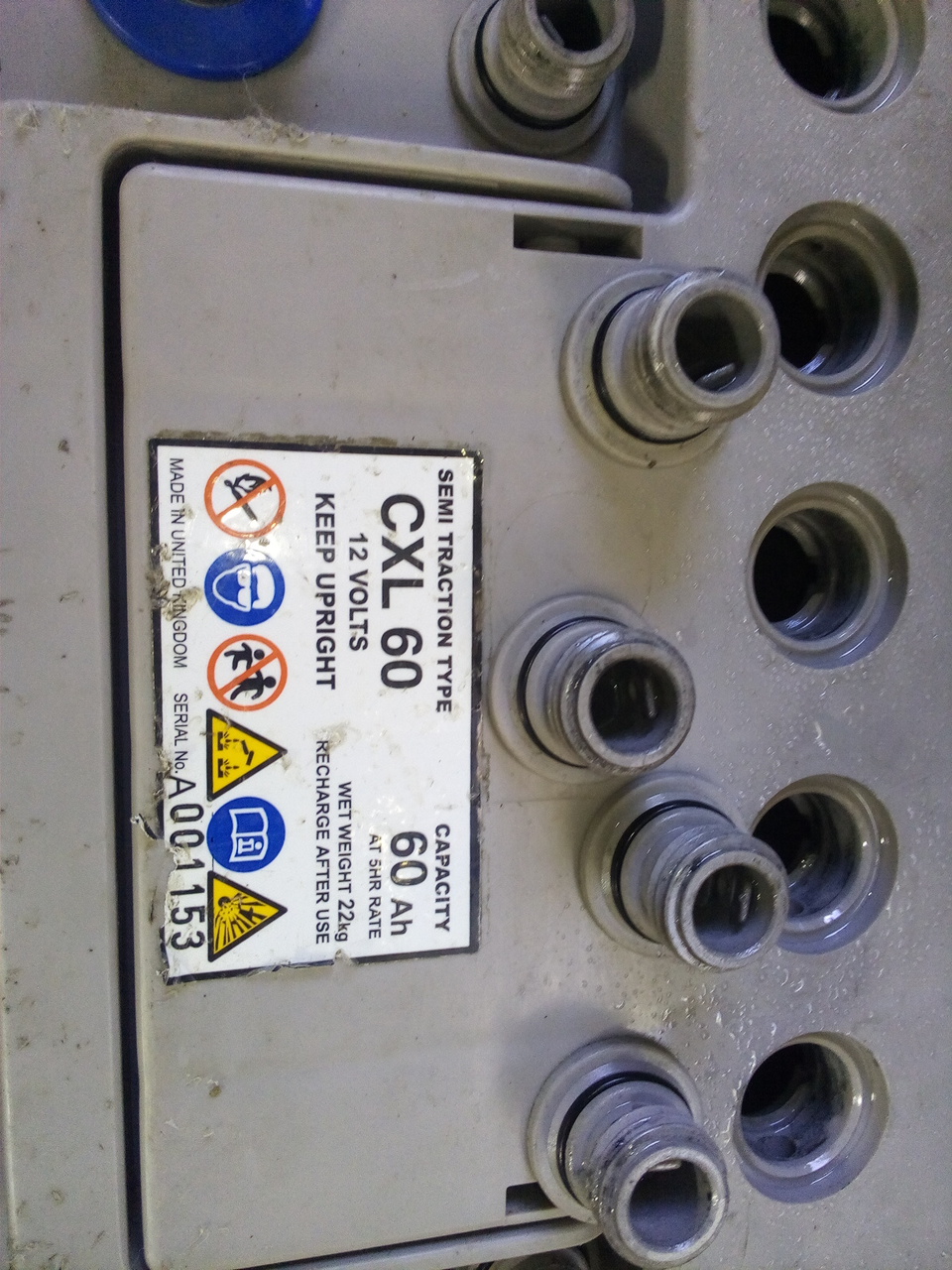

(#) Chipmunk1960 válasza proli007 hozzászólására (») Okt 23, 2017 /
Szia, Nem ehhez a kérdéskörhöz tartozik, de megépítettem a deszulfátor kapcsolást, kicsit kicombosítva, s most sikerült egy akksin letesztelnem. Mellékelve a képe. előtte napokig próbálkoztam sima töltővel, semmi A-t nem kívánt bekajálni... Szerintem több éve állt a raktárban, elkértem, mint veszélyes hulladékot, hogy tesztelhessek A "savat", vagy vizet kiöntöttem, mert 4V volt. De tiszta volt, a lemezeken sem látszott elváltozás. Öntöttem bele új savat, s feltettem a masinára, kb 2 napig ment, s szép lassan elkezdte felvenni a töltést. Most ott tartok, hogy sima töltővel, kb 15,2 V-ig felmegy a fesz s leesik 1,5-2 A közé. Nyilván a töltést azért nem vette előtte, mert a lemezek, leoxidálódtak, s szigeteltek. Az impulzus feltörte az oxid réteget, s elkezdett töltődni. Ja azt nem írtam persze az elektrolitszint nem látszott benne. Holnap fel tudom tenni egy nagyobb akkupackra, 24V targonca 2 fele bontva, shöntön oszcival nézve 80-100 A-es tüskéket produkál. Kíváncsi vagyok, vissza tudja -e hozni az élők sorába, mert még nagyon gyengusz.
