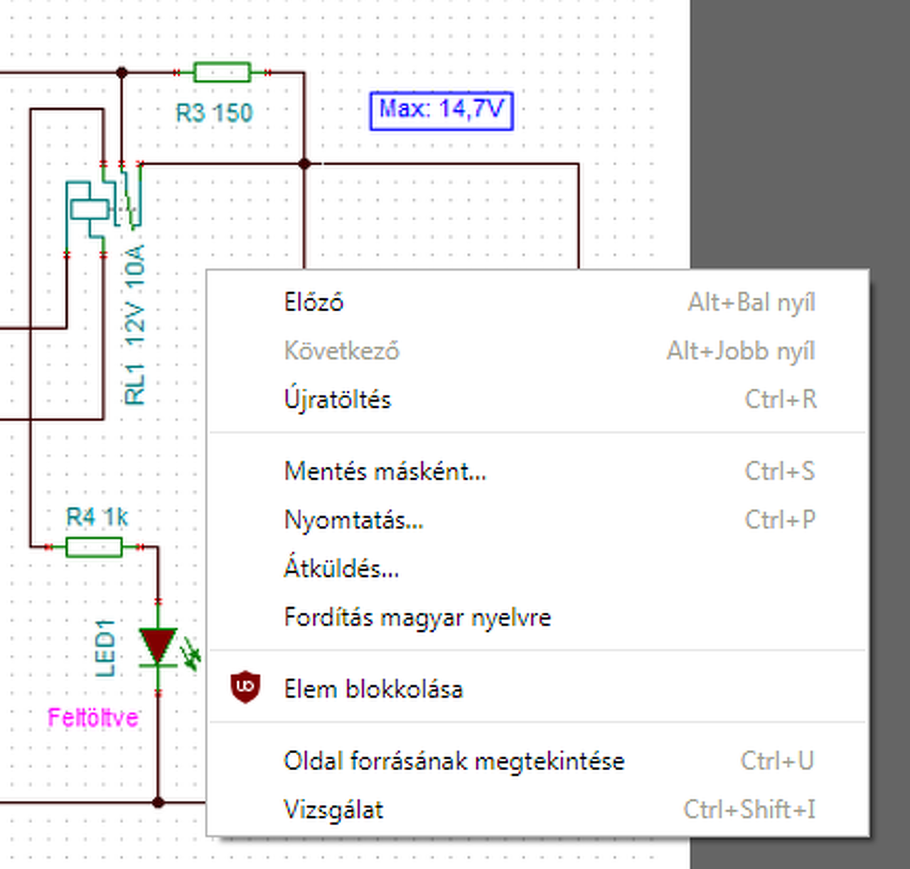

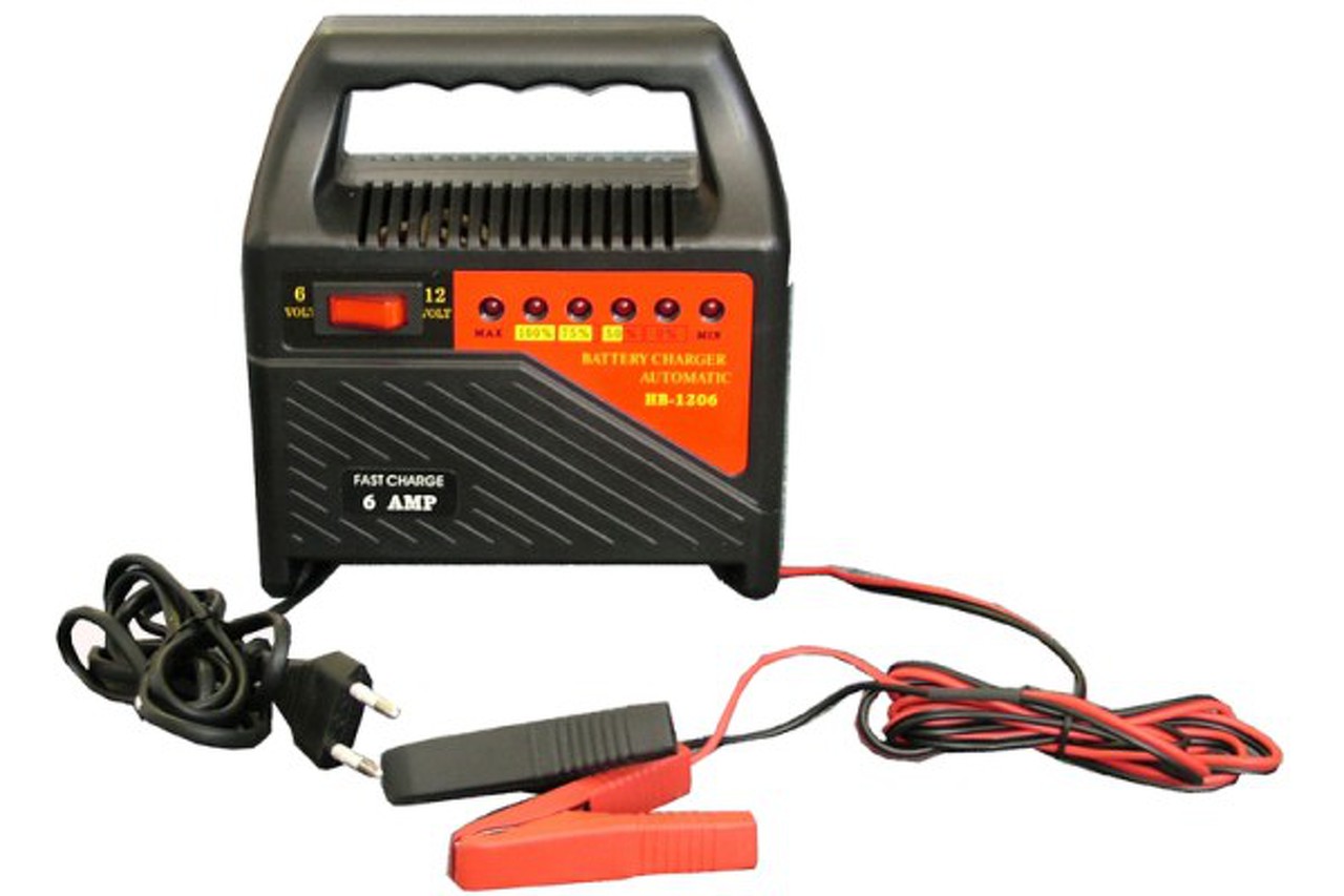

Én az egyszerű bolti HB1206 töltőmhöz ezt építettem meg. (lásd lent)
Az aksihoz menő vezetéket lecseréltem jó vastag hangfalkábelre mert különben túl hamar fejezte be a töltést (nem akartam 4 eres mérést). Emiatt tettem be a C2-t is (mert volt otthon), de ez valószínű felesleges. Olyan egyszerű hogy nyákot se csináltam neki csak összeforrasztgattam az alkatrészeket.
A gyári töltő szintén 20Vpp -t ad ki magából (műszerrel 14V átlag mérhető) és semmi se korlátozza a töltést, ezért rajtafelejtve felforralná az aksit, de ezen egyszerű védő elektronikával mostmár tökéletes. Az egész belefért a gyári házba szerencsére.
14.7V a relé meghúzófeszültsége (tized volt pontossággal).

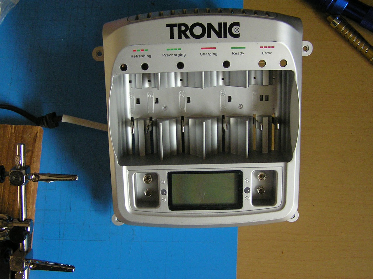

Nekem valami ehhez hasonló olcsó van: (kép)
Ha újat kell vennem akkor se szeretnék 1-2eFt nál többet kiadni érte, hiszen a üzemeltetett eszközök se érnek többet ennél (lámpák)

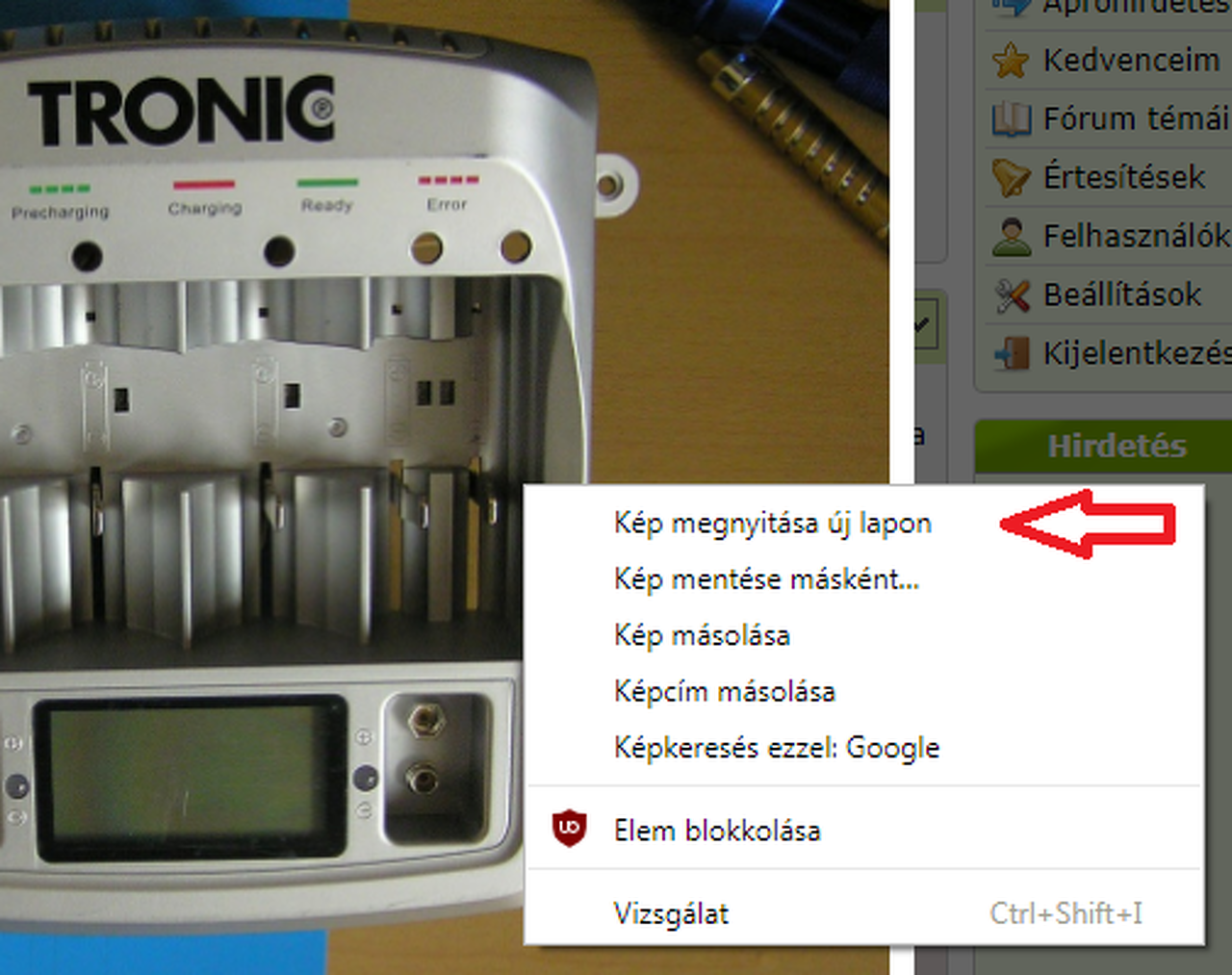

Más: Azt hogy csinálod hogy az általad becsatolt kép megnyitható külön lapon..??
Az általam becsatolt pedig nem.
(#) Bakman válasza Doky586 hozzászólására (») Nov 10, 2017 /
Egyik sem jó. Processzoros, cellánként töltő, a kapacitás tizedével is tölteni tudó töltőt kell venni.
A gyorstöltés vagy a több cella soros töltése mindenképen kerülendő. Előbbi gyilkolja az akkut, utóbbi pedig a kettő közül az egyiket biztosan túltölti.
(#) vargaf válasza Doky586 hozzászólására (») Nov 10, 2017 /
Ha a csatolmány nevére kattintasz akkor külön lapon nyílik meg, az is amit most Te csatoltál.
(#) Ivan93 válasza Doky586 hozzászólására (») Nov 10, 2017 /
Nem mindegy hol kattintasz a képre jobb gombbal, próbáld végig. Egyébként ahogy vargaf írta, kattints a nevére. Szerk.: szerintem az okozza, hogy a kép szélérere kattintva lapozni tudsz és ez a "lapozó terület" befolyásolja.

(#) Epu2 válasza Doky586 hozzászólására (») Nov 10, 2017 /
Részben egészben gagyi módszerekkel töltöm a nem savas akkumulátoraimat. Ugyan már van cellánként törtő automata töltőm is, de csak A, AA, AAA cellákhoz. A többit langyosodás egyértelmű megkezdéséig töltöm. Mérettől függően a kapacitás 10-ed 20-adával.
(#) Doky586 válasza Epu2 hozzászólására (») Nov 10, 2017 /
Hogy sikerült ez 3db AA aksival egy ilyen töltővel?
A töltőt alakítottad át; vagy csináltál egy zárlatos elemet és azt rakod be 4.-nek..?
(#) Atis57 válasza Doky586 hozzászólására (») Nov 10, 2017 /
ezt cellánként 2db szilicium dióda megoldja.-párhuzamosan a toltendő cellával. Az üresen hagyott cellahelyen igy 1,5-17V esik
a másik megoldás az 50mA tartományban 1db led ált. piros szinű.
