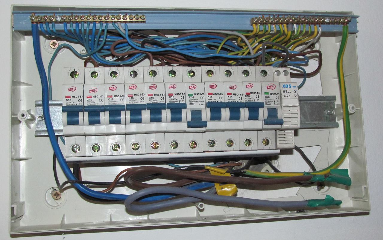

(#) Wind-Storm hozzászólása Okt 29, 2017 /
Egyik barátomnál ez a látvány fogadott a lakáselosztó szekrényben.
Szerintetek mire lehet ott a nagyobb keresztmetszetű barna és a levendula vagy szürke színű vezeték? A villanyóra megszakítója alapján kétlem, hogy lenne ott három fázis.
Még nem mértem rájuk.
Ezen túlmenően lehet általános véleményeket mondani..
Pár éve vitelezhették ki ezt a felújítást, nekem már kapásból nem tetszenek a bejövő vastag keresztmetszetű MCU vezetékek, nem hogy a kis keresztmetszetű gazdag színvilág, bár meg kell jegyeznem, hogy a villanyóra úgy 10-20 méterrel odébb van, az udvar elején.

(#) Kovidivi válasza Wind-Storm hozzászólására (») Okt 29, 2017 / 2
Előkészítés a 3 fázisnak, ha lecserélésre kerül az egyfázisú mérőóra háromfázisúra.
(#) papo69 válasza Wind-Storm hozzászólására (») Okt 29, 2017 /
Mi nem tetszik a bejövő fővezetéken? Kicsi, nagy?
Nekem az nem tetszik, hogy nincs ÉV relé.
Szürke-barna a szabványszine a másik 2 fázisnak.
(#) Ge Lee válasza Wind-Storm hozzászólására (») Okt 29, 2017 /
Már két olyan lakásban is jártam ahol ilyen dobozban a föld és a nulla csavarok egy része ki volt lazulva, pedig az elmondás szerint rendesen meg lettek húzva. Szerintem az a csavaros védőföld és nulla kötés konkrétan életveszélyes, gratulálok annak aki ezt a dobozt így megtervezte.

(#) gyuszo válasza Wind-Storm hozzászólására (») Okt 29, 2017 / 1
Hiányzik a FI-relé és egy lakásba sok az a 16 A -es "C" karakterisztikájú kismegszakító.
Valószínűleg több helyre elegendő lenne a 10 A-es "B" karakterisztikájú is.

(#) proli007 válasza Ge Lee hozzászólására (») Okt 29, 2017 / 5
Hello! Most van, amikor a Zsolt védelmére fogok kelni..
Amikor én ezzel a sínnel találkoztam, az első kérdésem az volt, hogy "a villanyszerelő urak, nem mondták hogy ez egy tűzveszély forrása?" A válasz pedig az volt, hogy "Nem!". De értem én ezt! Szerelni önnyű, vád sem érheti Őket, mert Ők gyári szabványos megoldást alkalmaztak..
De én ilyen pocsék műszaki megoldás,t már 40 évvel ezelőtt sem fogadtam volna el. Nem tudom ki adta ki az engedélyt ilyen gyártására, de el tudnék vele beszélgetni. Minden estre csak meg kell nézni, milyen megoldású a kötés a kis-automatában, vagy egy tisztességes sorkapocsban és a különbség egyből látható. Egy régi ócska sorkapocsban is legalább volt egy lemez ami acélból volt, hogy a csavar ne a vezetéket próbálja elvágni. Lehet a csavar vége bármely kialakítású, az forgatás hatására nyíróerőt produkál. (Abból is sokan kidobálták vagy kiesett és nem tették vissza, mert ugye "macerás aládugni a vezetéket".
Én minden estre kidobtam ezt a két vacakot a dobozból, és vörösréz lemezből készítettem helyett sínt, ahol szemesre hajlított vezetéket 5-ös 6-os csavarok rögzítik alátét és rugós alátét felhasználásával. Én ezt tartom villamos kötésnek, ami nem fog sem kilazulni, sem kimelegedni.

(#) sámli válasza proli007 hozzászólására (») Okt 29, 2017 /
A HLAK fővezetéki sorkapocs nem egy gagyi termék, nem is tartozik az olcsó kategóriába. Szerinted van benne bármilyen szorító lemez?
