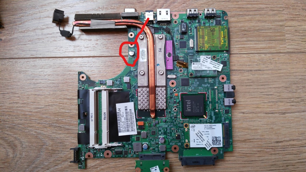

Én honnan tudjam melyík az a 15x15 kis kocka?
Ha Lxxx a jelölése akkor tekercs, ha Rxxx akkor ellenállás, ha Cxxx akkor kondenzátor...
Az elkók értékét én inkább passzolnám, ha végkép nem ír rá senki semmit, tedd be ebbe a topikba...
Viszont ha aksi nélkül egyáltalán nem indul, az elég sz@r ügy, ugyanis akku nélkül is mennie kellene.

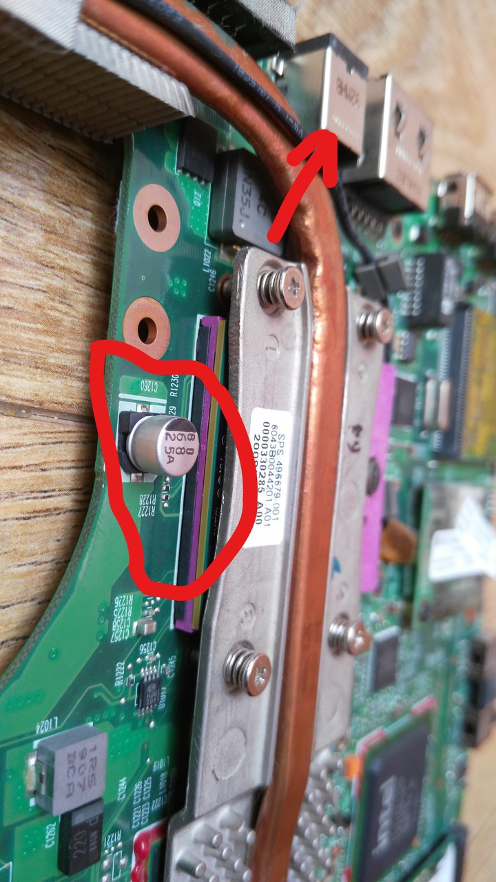

Raktam be képeket az alaplapról, azon lehet látni. De akkor ezek tekercsek, csak teljesen le vannak burkolva, gondolom valami ferrit ház van rajtuk.
A kondi tetején gondolom, hozzáértőknek egyértelmű az érték, én viszont nem vagyok teljesen biztos benne.
Szerintem ő a főbűnös a képen keretezve, a tápcsatlakozó közelében.

Szomszédom tv szerelő,szokott olyat csinálni,hogy hűti,melegíti a gyanús alkatrészeket.
Ha betalál a dolog,egyértelmű a bűnös alkatrész kiléte.

Most azon gondolkozom, hogy kibelezve fogom e tudni próbálgatni, de talán igen.
Gondolom van erre valami speciális spray a hűtésre elektronikai boltban.

Hűtőspray:
Igen, ezzel fel lehet deríteni a melegedő alkatrészeket, kontakt hibákat, még félvezetőn belül is. Működő berendezésben, óvatosan, és módszeresen használva.
