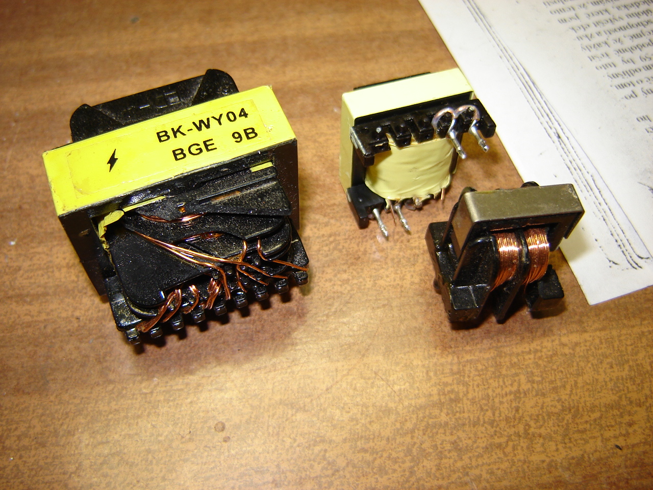

(#) Attila86 válasza Demson hozzászólására (») Ápr 15, 2008 /
Azt a tekercset gondolom egy PC tápból vagy valami ilyesmiből szedted ki. Ahogy látom több tekercs van azon a magon. Legrosszabb esetben két külön tekercset forrasztottál be a panelba és így végül is egy szakadás az egész. Kevésbé rossz esetben a beforrasztott tekercs nincs 100uH, és/vagy a vezeték nem bír el 10A-t. De ami a legvalószínűbb (tuti) az az, hogy az a gyűrű 10A-nél (sőt még bőven előtte) telítésbe fog menni!
Illetve a gyűrűn lévő levegőben lógó tekercsek szekunder-tekercsekként viselkednek, beláthatatlan de mindenképpen rossz következményeket vonva maguk után.
Leírtam hogy milyennek kell lennie annak a ***** induktivitásnak, mégegyszer nem teszem meg.
Nem elég egy gyűrűszerű valami amin drót van!!
Ha meglátná ezt meg a rövidzáras képet egy olyan emberke aki jártas SMPS-ben, az a falat kaparná...
REF198GP nélkül a kijelzőn úgy emlékszem nullák villognának, az ICL7135 ezzel jelzi hogy nincs referenciája.
Nem muszály REF198GP, be lehet tenni egy sima TL431-et is, akár ügyesen egy IC foglalathoz forrasztva ami mintha IC lenne betehető a REF198GP foglalatába.
(Persze a TL431-et és a járulékos ellenállásait megfelelően bekötni...)
Ha a REF198GP beszerzése gond a ICL7135-é meg nem, akkor meg sem kérdem hogy az ICL honnan van...
A kettős schottky előtt milyen kondit is forrasztottál be (C30)? 4,7µF MKS kondit?? Mert a képen szerintem nem az van.
Bocs ha esetleg kötekedőnek tűnik amiket írok, de tényleg csak az a célom hogy működjön az áramköröd. Meg most amíg még nem volt áram alatt, addig könnyebb segíteni az építésben mint hibát keresni ha majd először bekapcsolod a tápot aztán fél perc múlva elfüstöl benne valami.
Mégegyszer mondom hogy amiket leírtam a cikkben azokat nem azért tettem ilyen alaposan mert szeretem a gombokat a billenytyűzeten, és nem is pl. esztétikai szempontok miatt. Lehet hogy esetenként ez így tűnik, de majd ha látod hogy nem működik a táp akkor talán komolyabban veszed amiket ott leírtam.
Bele tudnék még kötni sok-sok dologba, de ezek a legfontosabbak és a működés szempontjából elengedhetetlenek.

(#) Demson válasza Attila86 hozzászólására (») Ápr 16, 2008 /
Igen PC tápból szereltem ki gondolva arra hogy jólesz nade ha széttekrecselem és csak a két vastagabb tekercset hagyom rajta akkor talán jó is lenne próbára mert nehéz kapni ilyet meg ha lehet is akkor csak max.3A nade azt megoldom.
Az IC ICL7135 gondolom tudod honnét van.... De a REF1985GP nekik nincs de megrpóbálom helyettesiteni TL431 el ahogy mondtad, nade ha letudnán irni hogy hogy is kellene bekötni a lábait mert irtad hogy:a TL431-et és a járulékos ellenállásait megfelelően bekötni az jólenne.
Az lehet hogy nem MKS de viszont 4,7uf mert ahol vettem ezt adták nade tettem fel egy képet egy másik kondiról az 4,7uf ,talán MKS nade a márete 3cm nemtudom hogy jó -e leszz mert oda befér.
amugy nemvagy kötekedő sőt szeretném ha még megmondanád a hibákat, hogy kijavitsam és hátha müködne majd, nade ha sok leszz vele a gond akkor ezt szétszedem és megcsinálom a másikat.

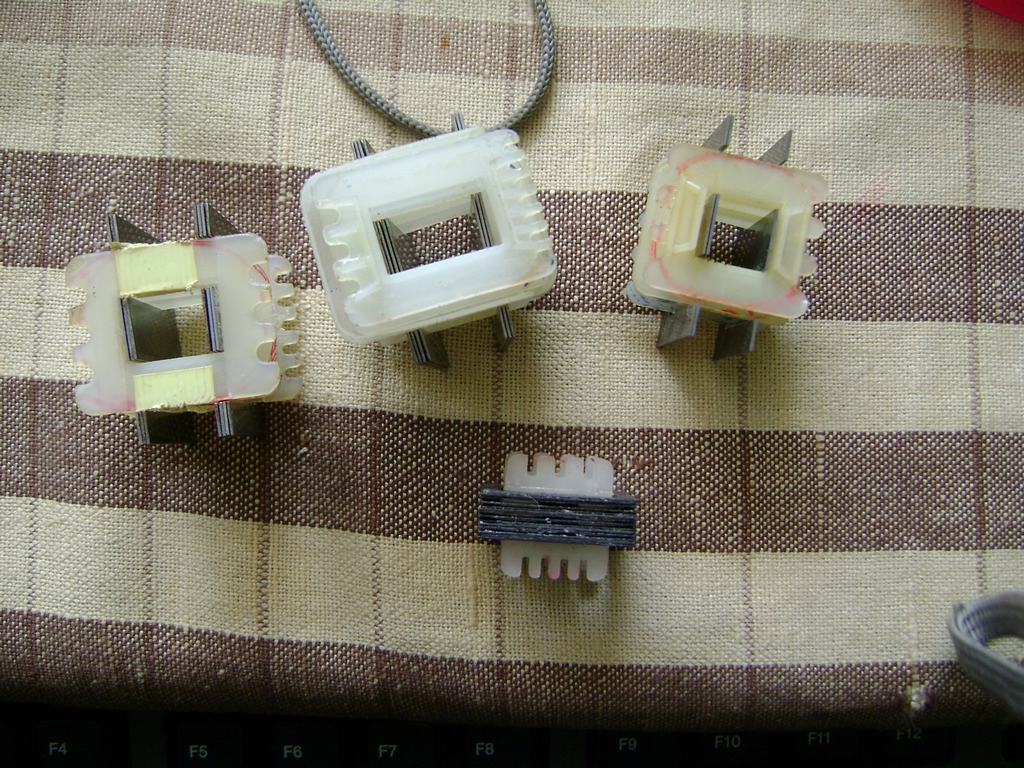

(#) Attila86 válasza Demson hozzászólására (») Ápr 16, 2008 /
Ha semmiképpen sem tudsz magot szerezni, akkor akár azt is megteheted hogy jó vastag vezetékből ami elbírja az áramot tekerhetsz egy légmagos tekercset is. Kb 30uH-t még így is talán össze lehet hozni. Legyen annyi menet amennyit csak tudsz, mondjuk 40-50 menet.
De egyébként a Lomexben van jó mag, csak az nem toroid kivitelű, ezért nem akartam mondani. Igazából lehet azt is használni csak az a baj, hogy az olyan mint amik a PC tápokban vannak és rondán nézne ki ha a panelba lenne drótozva. De ha ez neked nem gond...
Ez a mag az E42-es.:
Kép1
Kép2
Kép3
És azt a légmagos tekercset mire lehet rátekercselni? pl facséve vagy micsoda? amuyg a Kép2 -őn látható mag olyan van nekem is ha azzal meglehtne oldani akkor nemgond. hát majdnem uyg néz ki
Nem, az nem elég hogy úgy néz ki! Ezt már mondtam...
„És azt a légmagos tekercset mire lehet rátekercselni? pl facséve vagy micsoda?”
Pontosan. Akármire rátekercselheted, amiről utána le tudod húzni. Mondjuk egy góliát elem, vagy valami ilyesmi. Ha van induktivitásmérőd akkor jó lenne azért megmérni hogy mekkora induktivitást sikerül összehozni.
