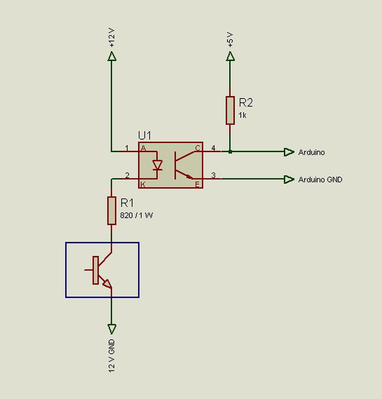

Segítséget szeretnék kérni az alábbi Arduino-s projekttel kapcsolatban:
Van egy 12V-os DC táplálású eszközöm (adatgyűjtő), mely 4 db open drain kimenettel rendelkezik. Ezt szeretném illeszteni egy Arduino-s panelhez. Úgy kellene kiviteleznem, hogy ne menjen tönkre sem az eszköz, sem pedig az Arduino. Az Arduino 5V-os táplálású. Segítenétek ebben? A szintillesztést hogyan oldanátok meg?
Előre is köszönöm szépen a segítséget!

Én így csinálnám, lásd melléklet. Igaz, nem írtad, hogy a kimenet mennyivel terhelhető és milyen gyakori aa kimeneten a kapcsolás.

Az adatgyűjtő kimenete sűrűn lesz kapcsolva, van, hogy másodpercenként kétszer, háromszor is. Az adatlap szerint a kimenet max 150 mA és max 28V DC-vel terhelhető.
A tranzisztor milyen legyen?
(#) Bakman válasza Net_Boy_debr hozzászólására (») Okt 27, 2017 /
A tranzisztor kék keretben a nyitott kollektoros kimenetet szimbolizálja, azt a leírásod szerint tartalmazza az adatgyűjtő. Ebben a formában kevesebb, mint 15 mA-rel lesz terhelve egy-egy kimenet. A másodpercenként három-négy kapcsolás bőven belefér az optocsatoló (szinte mindegy, hogy milyen) karakterisztikájába.
(#) Net_Boy_debr válasza Bakman hozzászólására (») Okt 27, 2017 /
Akkor, ha jól értem a tranzisztor elhagyható, és az optocsatoló 2-es lábát ellenállás nélkül a földre kell kapcsolnom? Vagy a 2-es láb az adatgyűjtő kimenetére csatlakozik?
Bocsi az alapvető kérdésért. Inkább szoftveres vagyok, mint hardveres!

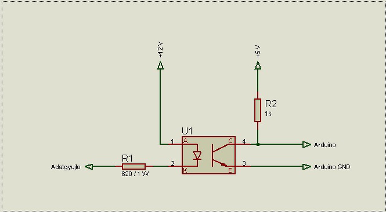

Az optocsatoló kettes lába az adatgyűjtő kimenetére megy egy ellenálláson keresztül.
(#) Kera_Will válasza Net_Boy_debr hozzászólására (») Okt 27, 2017 /
Nem érted?
A tranzisztor már BENNE VAN TE GYÁRI dobozodba ... TE írtad OPEN COLEKTOR.
A szemléletesség miatt lett oda rajzolva NEKED .
A dobozod kimenetére kell az ellenállás és az opto majd tápra egymás után sorba kötöd az opto másik végét ahogy a rajzon van.
A hozzászólás módosítva: Okt 27, 2017
(#) Net_Boy_debr válasza Kera_Will hozzászólására (») Okt 27, 2017 /
Kera_Will: Rendben, megértettem!
Köszönöm mindenkinek a segítséget!
