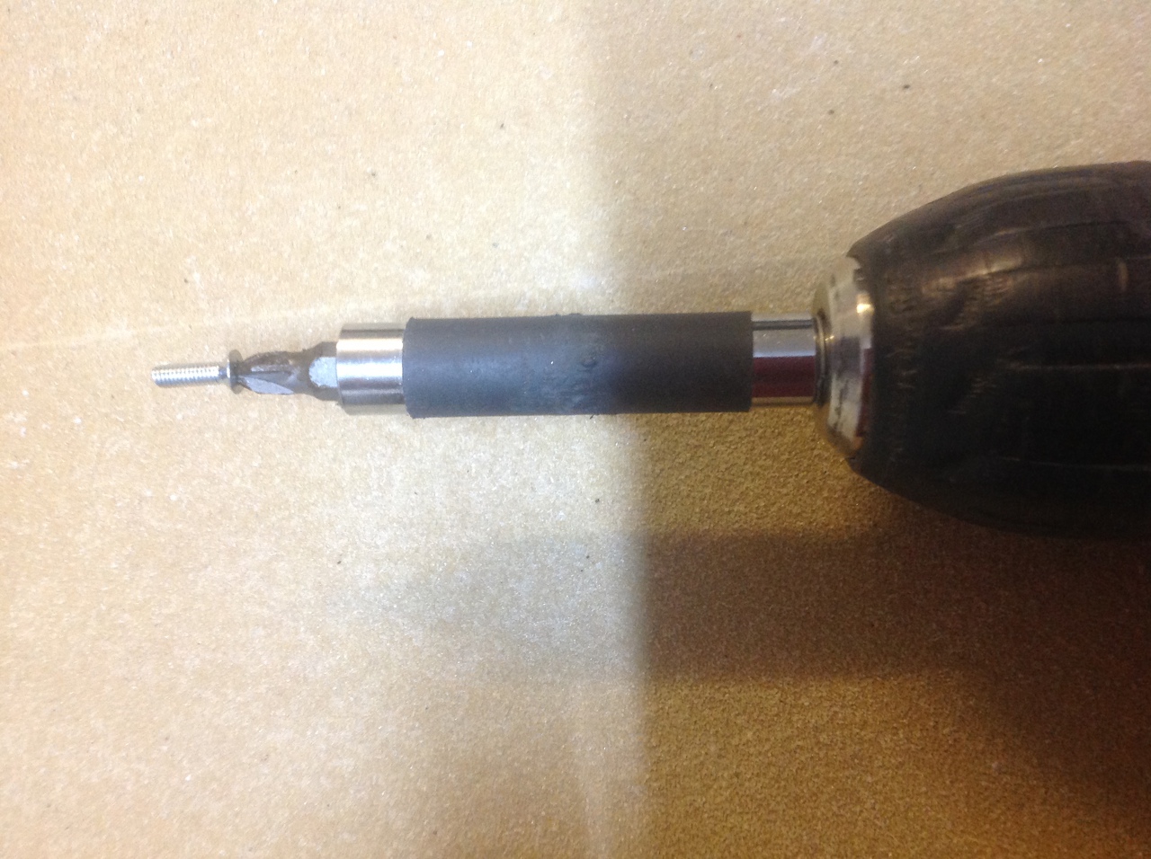

Sajnos nem felesleges, már én is nézegettem, hogy vennem kellene. Használok olyan eszközöket amikben ilyen csavarok vannak, és sima kereszthornyos csavarhúzóval meg lehet húzni ugyan, de az elég kicsi felületen tudja a nyomatékot átadni, ezért deformálódhat a csavar fejében a horony. Ha valamiért ki kell oldani a csavart, majd újra meghúzni, akkor esetleg már a csavarhúzónak sem tesz jót.
(#) Skori válasza elektroton hozzászólására (») Okt 31, 2017 /
Néztem a neten, és lehet rendelni hosszított installációs bithegyet is. Ez olcsóbb mint csavarhúzót venni, de vajon mennyire használható, ill. mennyire tartós? Ezzel van valakinek tapasztalata?
(#) Skori hozzászólása Okt 31, 2017 / 1
ITT lehet 4 féle, installációs bithegyet venni. Meg tudja mondani nekem valaki, hogy pl. a VS425 és hasonló mágneskapcsolók csavarjához, a fentiek közül melyik illeszkedik?

Ezekkelt a bitmarhaságokkal nagyon vigyázz.
1. Sok csavar néha mélyen van igy a bittel nem éred el. (Kismegszakito stb). A bittarto meg vastag rendszerint nem fér át a lyukon.
2. Ha valamilyen okbol kiesik a bitnyélböl egyenesen müvészet kikaparni egyes helyekröl. (A csavar mélyen van és az odavezetö lyuk nem egy csö, hanem egy tágas tér ( eszem a szivüket azoknak akik ilyesmit csinálnak). - nyáron egy egész eloszto dobozt kellett szétszedni, mert az utolso elötti csavar behuzásánál a szakinak belepottyant a bit a "térbe" a csavarral együtt. Még mágneses büvészkedéssel sem tudtuk kiszedni.
A csavarhuzo sokkal jobb, de ott is vigyázni kell, mert némelyiken olyan vastag a szigetelés, hogy nem fér bele a lyukba ahova a csavart kell becsavarni.

Most is bitkészletet használok, a kb. 7cm szárhosszúságú "bitek" kényelmesen beérnek oda ahová kell. A lidl-ben volt ilyen akciós készlet, meglepően jó anyagból van (vagy legalábbis rosszabbra számítottam). Az ebben lévő kereszthornyos hegyek közül az egyikkel elég jól meg tudom húzni az installációs csavarokat, de oda kell figyelnem, hogy határozottan nyomjam a csavarfejnek. Ezért gondoltam, hogy a korábban berakott linken levő, "hosszú szárú bitek" is használhatók. Azért köszönöm az észrevételed, még átgondolom a dolgot!
Az említett bepottyant bit, ami nehézséget okozott, milyen volt?
(#) Massawa válasza Skori hozzászólására (») Okt 31, 2017 /
Az egy rövid bit volt, de olyan ütödött volt a csavar helye, hogy függölegesen lefelé volt egy "tok" ahova bepottyant bit meg a csavar. Persze akkor, amikor már minden fel volt szerelve a dobozba. Nem tudtuk kivenni pedig minden szerszám megvolt ( csipesz, bowdenes csipesz, mágnes stb)
Végül le kellett mindent szerelni, fejreállitani a dobozt és kirázni belöle a csavart meg a bitet.
Azota vettem egy olyan bitcsavarhuzot, amin egy mozgathato csö van igy a bit meg csavar a csöben vannak addig még el nem kezdem csavarni a lyukba.
(#) Bakman válasza Skori hozzászólására (») Okt 31, 2017 /
Szinte naponta kell ilyen csavarokat tekergetnem. Ha nem kopott a PZ2-es csavarhúzó, nem forog meg benne.
