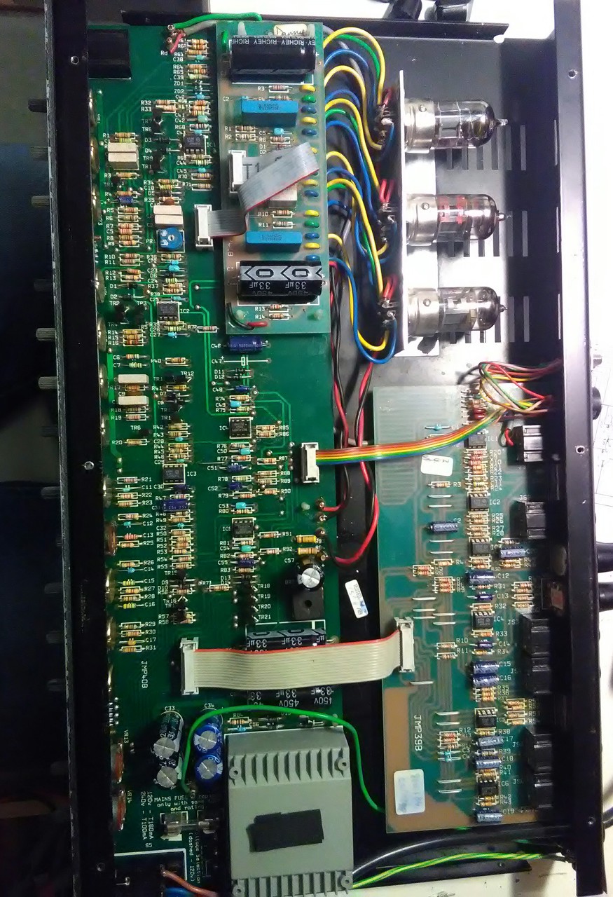

Hozzám került egy Marshall 9001 preamp. Itt-ott volt mókolva. Rendberaktam, kicseréltem az összes puffer kondit, mégis csattanik be-, ki kapcsoláskor. Mi lehet a gond?
Szia!Fog is csattanni ha a be illetve a kikapcsolási sorrend nem jó.Először az előfokozatot kapcsoljuk utána végerősítőt.Vagy ne csatlakoztasd a kettőt egybe, csak miután bekapcsoltad mindkettőt.
Köszönöm a tanácsot! Megfogadom.

MInden marshallom csattant eddig. Fenderekre is jellemző. Evan.
Lehet, hogy utólag egy relével a hangszórók kell kapcsolni. (Késleltetve)
Ha a végfok tranzisztoros, és kimenő kondis, akkor mindig fog kattanni egyet!
A csöves erősítők esetében nem ajánlanám a terhelés leválasztgatását.
Ha igényesen megtekert kimenő trafód van, akkor a kimenő trafó primere ott marad terhelésnek. Ha rendesen lett szigetelve, akkor semmi problémát nem okozhat neki, hogy leválasztod a hangszórót.
Vigyázz! Az ördög nem alszik!Nincs terhelve a szekunder a primér kevés terhelésnek, megszalad az anódfesz.
Megszalad, de ha megfelelően van tervezve, akkor nem okozhat problémát.
