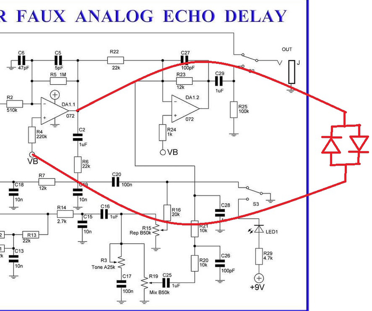

Teljesen tanácstalan vagyok. Egy lay file, vagy fotó a nyák két oldaláról talán többet elárul.
(#) Massawa válasza lajos1969 hozzászólására (») Aug 15, 2017 /
Ahogy Béla is irja, itt már mérecsgélni kellene szkoppal stb hogy megtalaĺd azt a helyet, ahol a torzitás elindul. Ezt innen mi már nem tudunk sok mindent mondani.
(#) tothbela válasza lajos1969 hozzászólására (») Aug 15, 2017 /
Még egy dolog jutott a fejembe. Két antiparalel piros színű, lehetőleg extrafényű led az első fokozat kimenete, és a VB közé. Ha valóban nagy jel van az első fokozaton, akkor a ledeknek villognia kell.
Meg közben még egy gondolat. Írtam, hogy kicsit eltér a PT körítése a gyártó ajánlásától. Ez az IC az egyszerűsége ellenére elég összetett. Van benne két low pass filter, egy sigma delta 1 bites A/D konverter, memória stb. Előfordulhat, hogy a bemeneti aluláteresztő szűrő olyan értékű ellenállás/kondenzátor értékekkel van szerelve, aminek van egy erős kiemelése. Ha igen, az is okozhatja a torzítást. Le kell szimulálnom a szűrőt.

Én inkább az R6/C20/R7 közös pontjához kötném - az megy egyenese a PT-be és talán a vágás is egy kicsit zeneibb lenne az R6 miatt.
Amugy szerintem a low pass elég masszivnak néz ki, kér RC tag nagy kondikkal, egy szimuláciot megér.

Leszimuláltam a bemeneti szűrőjét a PT-nek. Mindössze fél dB kiemelése van 1,5kHz körül. Utána szépen esik az erősítés. Tehát az sem okoz hibát.
(#) tothbela válasza Massawa hozzászólására (») Aug 15, 2017 /
Szándékos volt direkt a IC kimenete, mert most nem az a cél hogy limitálja a jelet, hanem hogy a műveleti erősítő viszonylag nagy árammal tudja a ledeket hajtani. 1,8V körüli csúcsfeszültség tudja csak kinyitni a ledet. Ha felvillan, akkor az azt jelenti, hogy 0,9V csúcsértékű jel jön le a gitárról. Az pedig egy mai modern aktív hangszedőnek is becsületére válik. tehát elviekben erős pengetésekkor sem illene villogni a ledeknek. Hogy ilyenkor be fog miatta torzítani a bemeneti erősítő, az most nem érdekes. Csak a jelszint indikálása a cél.
Oszcilloszkóppal nem igazán tudtam gitár jelet nézni, mert nem állandósult jelről van szó. Tárolós szkópom meg nincs. Többre mentem egy hangkártyás felvétellel, aminek az egyik csatornájára 0 dB-es 1 kHz referenciajel, a másikra meg a gitár jele ment. vannak gitárok, amelyek a kimenő jelükhöz képest meglehetősen nagy tranziens ugrásokat adnak pengetéskor. Mások meg lomhán indulnak. Szinte alig nagyobb az induló pengetés jele a továbbiaktól.

A ledek nem villognak! Kipróbáltam a rajz szerint.

Csak itthon tudtam megnézni rendesen. Melóba a rar a gond, táblagépen meg a lay. Nem tudom miért láttam kétoldalasnak. Csak így a probléma továbbra is fenn áll. Gondoltam hogy az R7-el sorosan be lehetne tenni egy 100 nF-os kondit, hogy a nagyon alacsony frekvenciás összetevők ne kerüljenek a PT-re. Talán segítene.
Említetted hogy nagyon hangos ez az effekt. Dry/Wet átkapcsoláskor mennyire változik a kimeneti jel?
(#) lajos1969 hozzászólása Aug 17, 2017 /
Az R7-el párhuzamos 100nF sokat segített!! Ha ez még segítség neked valamiben.

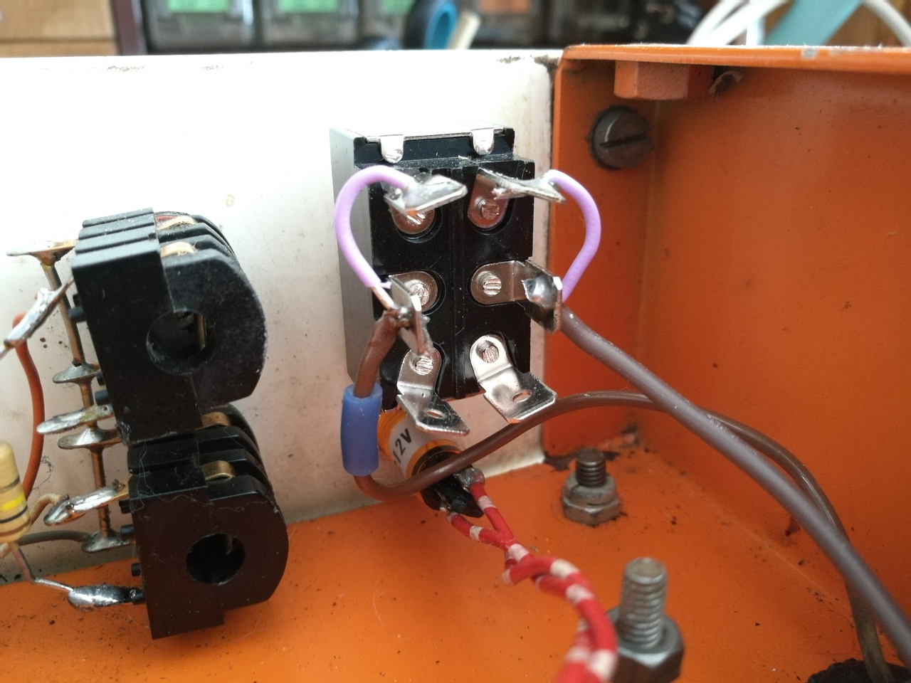

Az erősítőmben szeretném kicserélni az ki/be kapcsolót mivel elromlott (két állású, két áramkörös, DPDT kapcsoló) de úgy tűnik, hogy valamit nem jól csináltam meg. Csatoltam hozzá az erősítő rajzát is. Mit kéne megváltoztatnom a bekötésen, hogy jó legyen?
(Tudom, hogy teljesen amatőr a kérdés de valahogyan ez a kapcsolók téma nekem teljesen kimaradt
A jobb oldali barna a tápkábelről jön, a másik barna pedig a trafóból. A kicserélt kapcsolón is hasonló volt, de valamiért azzal jól működött.
Kapcsolási rajz.
Köszönöm előre is a segítségeteket!
(#) Gránátalma válasza andraschober hozzászólására (») Aug 26, 2017 / 1
Szimplán rövidre zártad a kapcsolót... a két rózsaszín kábel oda teljesen felesleges.
Nem bántás, de ha nem érted a kapcsoló működését, mert ezek szerint nem... akkor miért nyúlsz hozzá? a kapcsolás szerint a 220-at kapcsolja, tehát agyon is veretheted vele magad akár.
Ha a kapcsolási rajz szerint akarod kötni, keresd meg a két betáp kábelt, ami jön a táp aljzattól, azt kösd be a kapcsoló két szélső alsó lábára. Középre meg a továbbmenőt, ami elvileg az egyik bizti foglalat a másik vége meg a trafó egyik vezetéke.
(#) andraschober válasza Gránátalma hozzászólására (») Aug 26, 2017 /
Köszi a segítséget, holnap megcsinálom úgy ahogyan mondat.
Azért estem neki, mert az a kapcsoló, ami előtte benne volt az így volt bekötve de annak lehet másmilyen volt a lábkiosztása.

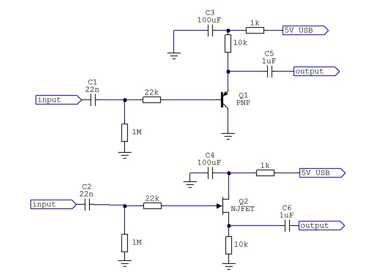

Sziasztok! Szeretnék Waves GTR-el játszadozni. Mivel a mikrofonbemenetemen túl zajos a gitár, arra gondoltam, hogy építek egy előfokot vonalszintű bemenethez. Van valakinek erre bevált kapcsolása? Vagy ne túlozzam el, és építsek egy sima jfetes, vagy műveleti erősítős fokozatot?
(#) tothbela válasza mark.budai hozzászólására (») Szept 13, 2017 /
Mind a kettőből építettem több darabot. A bipoláris BC557, vagy ami van. Jfetesnél BF245A, vagy valami 2V alatti cut-off feszültségű. Az egész ráforrasztható egy 6,3-as jack aljzatra. Természetesen a kimenetnél a jobb-bal csatornákat össze kell kötni. A GND a hangkártya vonal bemenet földje, a táp pedig egy USB aljzatról levehető, de csak a +5V legyen rákötve. Így nem alakul ki földhurok.
Volt ECC82-vel 12V-ról működő katódkövető előfokom, az sem volt jobb.
Most már vettem egy Line6 UX1 külső hangkártyát, de a maszek adapter is volt olyan zajtalan Audigy2 -vel.
Viszont a Line6 a POD farm progival alig eszi a processzort, miközben 5 msec alá is le tud menni a késleltetés.
(#) mark.budai válasza tothbela hozzászólására (») Szept 14, 2017 /
Nekem a zaj miatt kell csak, de megfelelő lesz a beépített hangkártya, szerencsére processzorból nincs hiány. De én inkább elemről hajtom majd, az USB elég zajos tápot ad.
