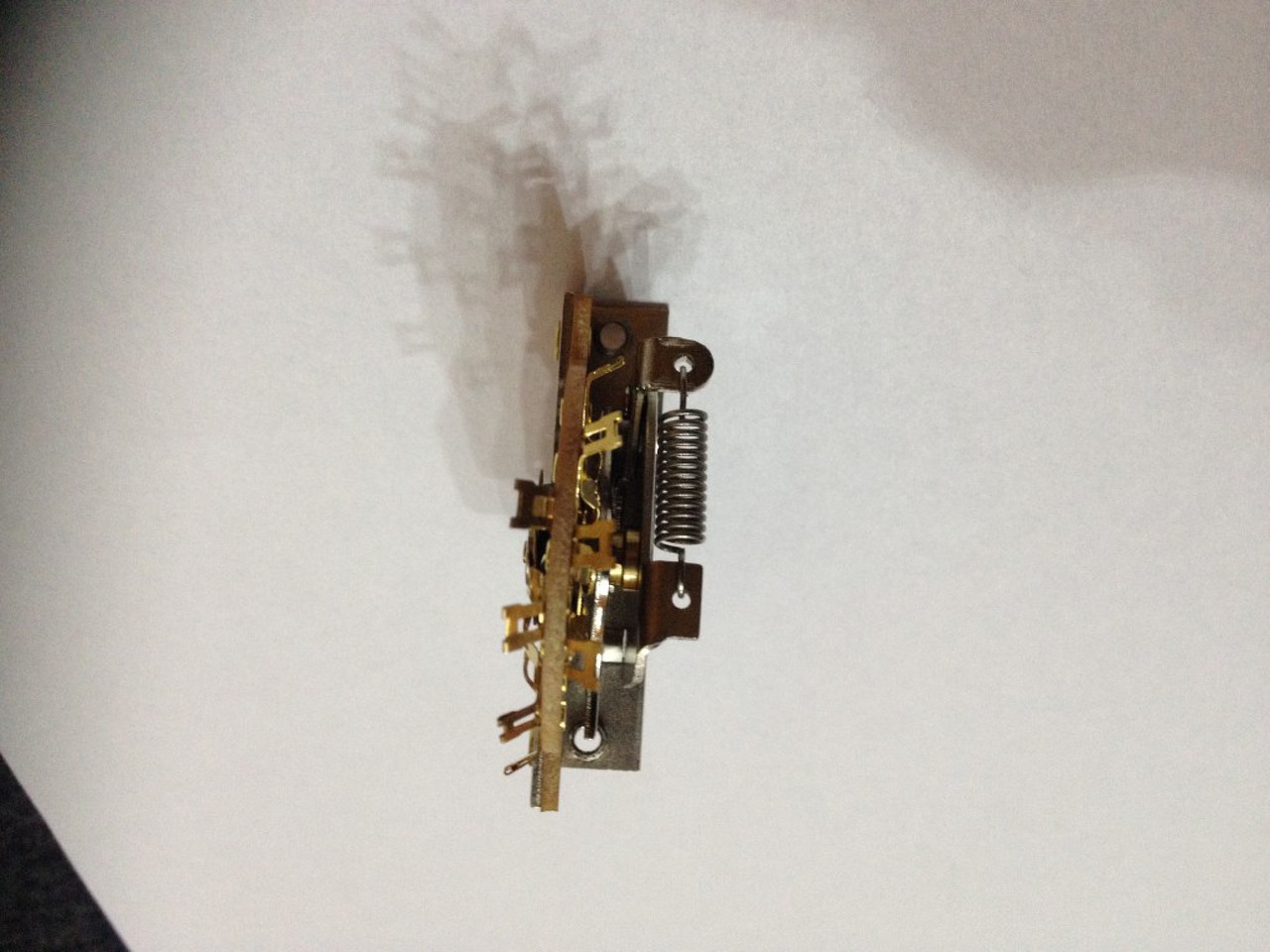

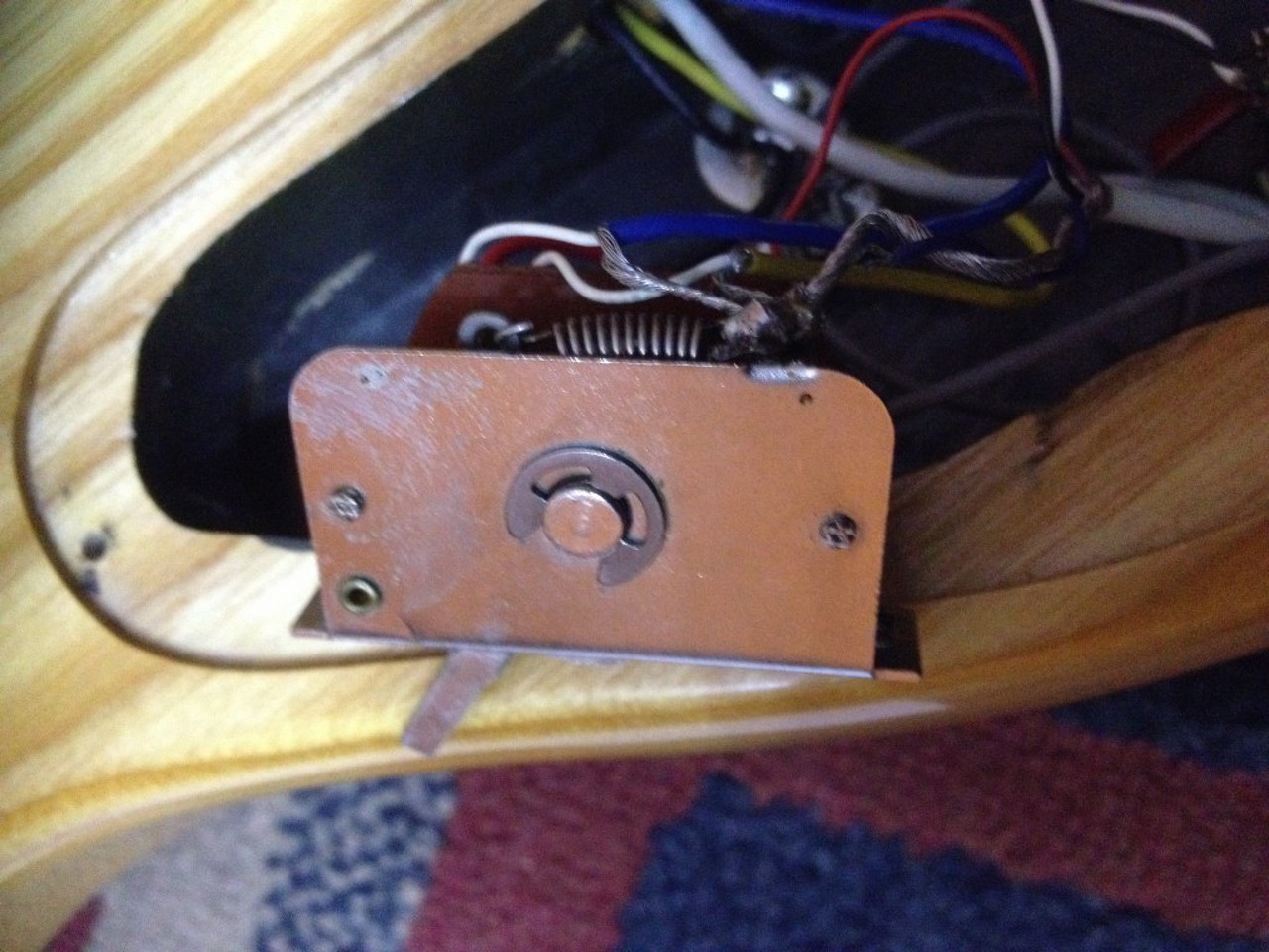

Kellene egy kis segítség, Ti biztos ismeritek ezt a kapcsolót. ebbe a gitárba kellene kicserélni a kapcsolót de most hová kössem a vezetékeket az új kapcsolóra? A GND az tiszta, csak azon kívül a régire négy vezeték még megy azt hová kössem az új kapcsolóra???Sajnos nem ugyanolyan mint az eredeti!
Köszönöm a segítséget előre is.

(#) akos70 válasza lajos1969 hozzászólására (») Nov 6, 2017 /
Melyik kapcsolót? Melyik gitárba?

(#) lajos1969 válasza akos70 hozzászólására (») Nov 6, 2017 /
De az eredetire csak négy vezeték megy a kapcsolóra!Az egyik poti kapcsolós! /kihúzható a szára/
Azt a négyet hová kellene kötni az új kapcsolóra??
A hozzászólás módosítva: Nov 6, 2017
Mivel nálad van mindkét kapcsoló, így neked kell megkeresni, melyik kivezetés melyiknek felel meg az új kapcsolón. Ha szemre nem látszik, egy multiméterrel kimérhető. Valószínűleg csak a a kapcsoló egyik oldalát kell bekötnöd, simán csak választ egyet a 3 PU-ból.
(Még az se derült ki, 3 vagy 5 állású)
(#) llax válasza lajos1969 hozzászólására (») Nov 6, 2017 /
Jó lenne kicsit többet tudni a gitárról. A szükségesnél kevesebb információ csak találgatáshoz elegendő.
A potival egybeépített kapcsoló jó eséllyel a humbucker-ek felezésére szolgál. Egyszerű superstrat-nak néz ki a dolog: itt egy kapcsolás. Mielőtt ezt vakon követnéd, keresd meg az új kapcsoló egyik oldalának a közös kivezetését (valamelyik szélső), az megy a potikhoz (vastagabb piros vezeték). Azon az oldalon még marad 3 kivezetés. Azokból a középsőre kötöd a kék köpenyű árnyékolt kábel meleg erét (középső hangszedő), maradék kettőre a másik két vékony vezetéket. Visszaszerelés előtt kipróbálod a kapcsolót, és úgy építed be, hogy az állásának megfelelő sorrendben kapcsolja az híd és nyaki hangszedőket (így nem kell előre megkeresni, melyik vezeték honnét jön, melyik hangszedőé).

(#) lajos1969 hozzászólása Nov 7, 2017 /
Köszönöm szépen a tanácsokat!
(#) lajos1969 válasza llax hozzászólására (») Nov 7, 2017 /
Szerintem pont ilyen a bekötés mint amit rajzot küldtél! Majd kipróbálom, köszi.

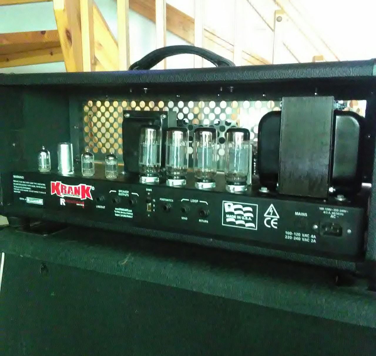

(#) konyak6 hozzászólása Nov 30, 2017 /
Csöves erősítőnek van egy kis hak súgása. Ezt mi okozhatja? Krank Rev1 az illető.

(#) Gránátalma válasza konyak6 hozzászólására (») Dec 11, 2017 /
Hát elég sokminden okozhatja...
Milyen zúgás? mérted? Frekvenciája? Tápoldal felől megfelelő a szűrés? Nem zavarja kapcsolóüzemű tápegység?
A kimenőtrafót nem zavarja a táptrafó? Elhelyezése szöge is számíthat.

(#) konyak6 válasza Gránátalma hozzászólására (») Dec 12, 2017 /
Még mem mértem. Halk súgás. Nem zavaró, csak ott van. Új táptrafó van benne. Az eredeti le volt égve. Raktam bele egy nagyobbat. Sokat böngésztem a netet mire megteláltam a trafó adatait. Az anódfesz kicsit sok volt. Fulladozott tőle az erősítő, és volt némi brumm is. A trafó közel van az egyik végcsőhőz. Kicseréltem a tápban a 10k-s ellenállásokat 20k-ra.
Így megszünt minden zaj, csak a súgás maradt. Kapott új kondikat. Az előfokban a csatoló kondikat kicseréltem orosz olajpapirra. Most elégedett agyok a hangjával.
