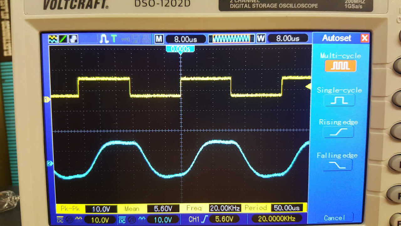

6P3SZE végcsövekkel most mértem a PP végfokot, 10V eff. kimeneti szintnél, UL bekötéssel (első kép visszacsatolva.)
