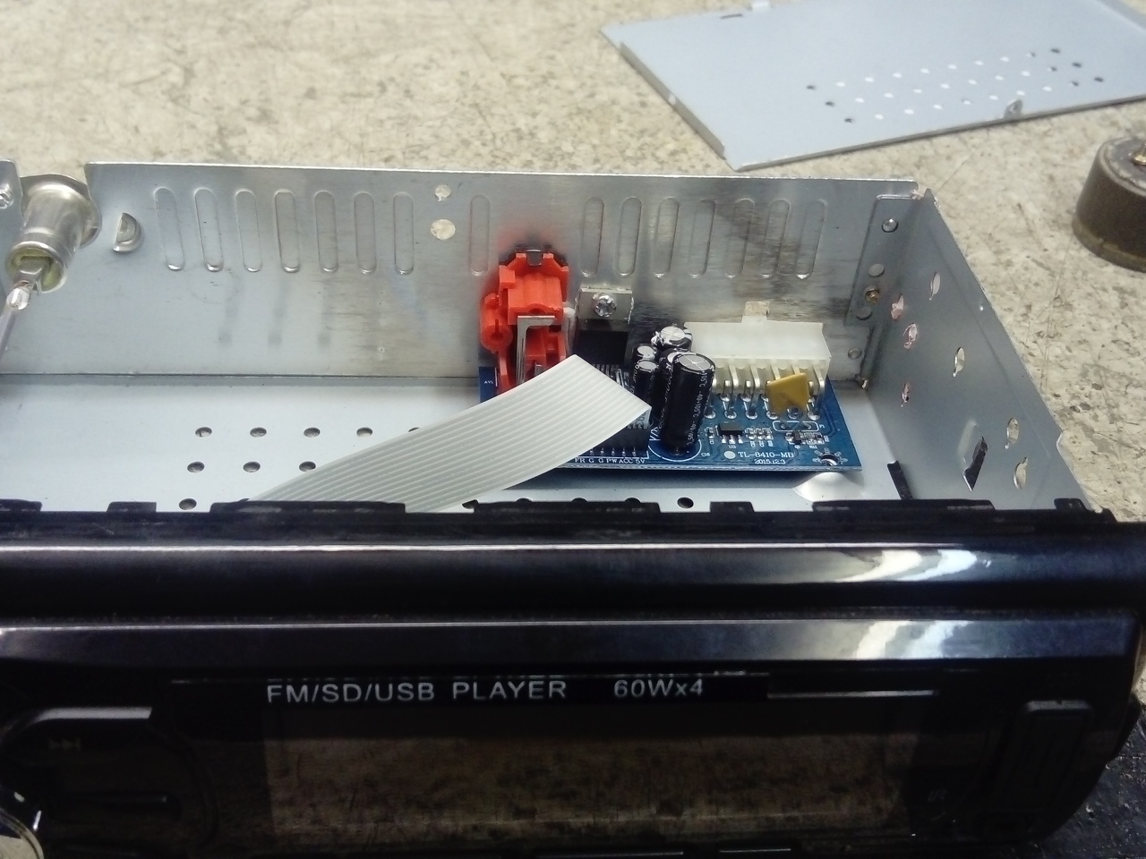

(#) Thomas10100 hozzászólása Nov 11, 2017 /
Vásároltam egy Androidos kínai 2DIN multimediát, minden tökéletes rajta viszont a hangzása nem tetszik.
Ha megnézem hogy milyen végfok IC van benne akkor elképzelhető, hogy valami jobb hangot ki tudok belőle varázsolni?
Hangzásilag annyi a bajom, hogy alacsony hangerőn nincs mélyhang, ha felhangosítom akkor van mély de akkor meg nagyon hangos. Akárhova állítom a hangszínszabályozót, alacsony hangerőn nem az igazi.
Segít ezen az erősítő IC cseréje, vagy már a hangprocesszorból is *** hang jöhet?

(#) Thomas10100 válasza Thomas10100 hozzászólására (») Nov 11, 2017 /
Szétkaptam a fejegységet
Az erősítő IC-n YD 7388 van, ez vajon az eredeti TDA7388?
Illetve TDA7729 IC van mint audio processzor IC, erről semmit se találok.

(#) Tomi111 válasza Thomas10100 hozzászólására (») Nov 11, 2017 /
Szerintem ezen az végfokcsere nem segít. Olyan funkciót keress, hogy Loud vagy Loudness. Ezt kellene bekapcsolni, ha van.
(#) Thomas10100 válasza Tomi111 hozzászólására (») Nov 11, 2017 /
Van, változik is, de nem az igazi.
Kipróbálom TDA7850-el ez 4x50W és ugyanaz a tokozás.
A TDA7729-re nem találtam semmit, de nem lehet sok helyen kapni, max a TDA7719-et helyette .
(#) Lacko12 válasza Thomas10100 hozzászólására (») Nov 12, 2017 /
Ha a loudness funkció nem segít, és az ajtókban nem gyári szettek vannak hanem különálló hangváltósok azokon általában tudsz állítani a magasok csillapításán.
Illetve sok fejegység tud autóspecifikus beállításokat. Szettfajtákat tudsz beállítani hogy milyen van az ajtókban mekkora átmérővel, távolságokat tudsz állítani stb.
Ha esetleg van ilyen funkció azzal is érdemes eljátszadozni.
(#) Thomas10100 válasza Lacko12 hozzászólására (») Nov 12, 2017 /
Gyári hangszórók vannak. A gyári Ford 6000 lejátszó is ilyen volt, alacsony hangerőn nem volt mély. Viszont bekerült egy Pioneer usb lejátszó, ezzel szép mélyek voltak alacsony hangerön is,4×45w. A gyári ford is 4x25w volt. Ebből gondolom hogy jobb lenne.
3000ftot megér a próba.

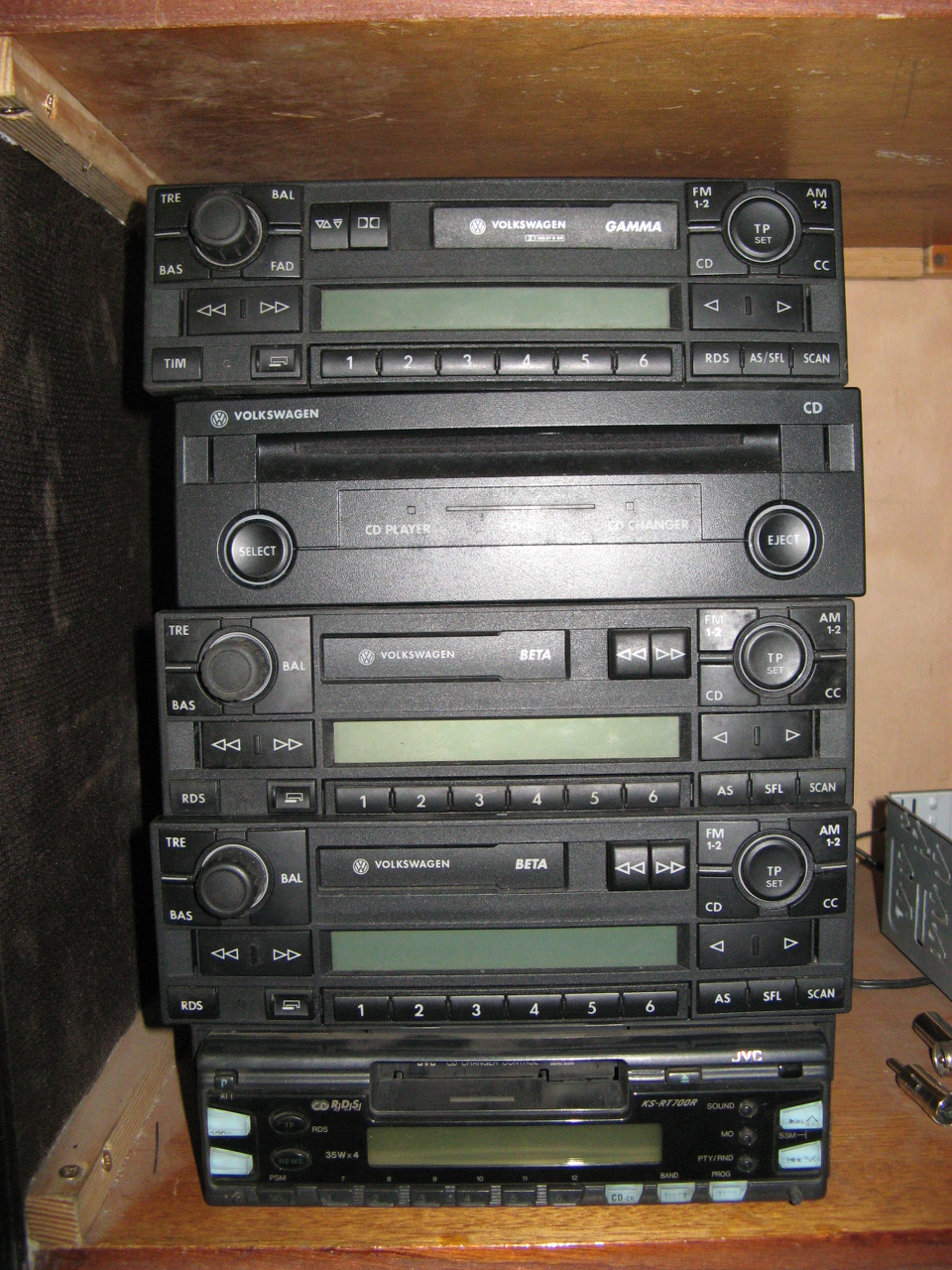

(#) V8engines válasza braner hozzászólására (») Nov 17, 2017 /
Hoppá!
Bocsánat, nem a témával kapcsolatos, csak a termékkel.
Adott egy Gamma nálam, amiből kinyúlták a magnó mechanikát. Erre már csak az után döbbentem rá, hogy végre cirka 1-1.5 év után meg lett a kódja is.
Legalább a CD játszót viszi rendesen. Bár MP3-at is tudott volna az a korszak, néhány problémám már elszállt volna most.
Ha v.kinek van elfekvőben egy ilyen portéka, és nem Nasa-s áron megszabadítaná magát attól a tehertől, szívesen átvenném. Ismétlem, csak a magnó része is elég nekem. Ez már az elektromosan tekerős és kidobós, nem a mechanikus. Gondolom ez abszolút nem mindegy.
Köszönettel!

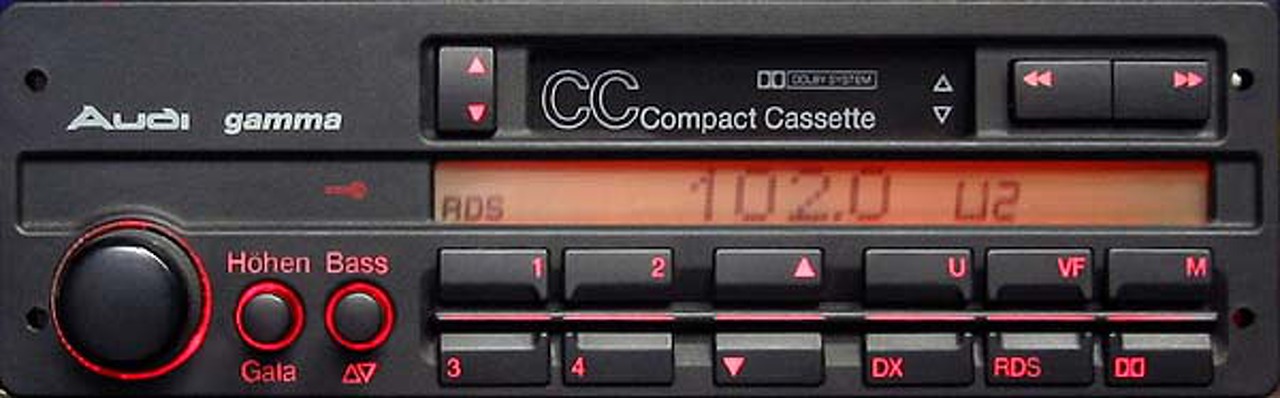

Van egy Audi Gamma CC fejegységem. A garázsban használom rádió hallgatására.
A kérdésem az lenne, hogy megoldható e hogy ne kérje a kódot minden bekapcsolásnál? Unnom már, hogy mindig be kell pötyögni, lecserélni nem szeretném mert piszok jó a tuner része.
A hozzászólás módosítva: Nov 18, 2017
(#) Alkotó válasza BI-AMP hozzászólására (») Nov 18, 2017 /
Őrizni kell a memóriát. Az autóban sem kell mindig beütögetni. Úgyis kell valamiről táplálni, így célszerű azt a valamit úgy kialakítani, hogy az megoldja ezt is. Van ennek egy külön témája amiben találhatsz megoldást. Egyébként a memóriaőrzés azért is jó, mert a beállított rádióadókat sem kell mindig újraprogramozni.
Nálam konkrétan ez működik napi használatban.
(#) antikzsolt válasza BI-AMP hozzászólására (») Nov 20, 2017 /
Gondolom 12v megy. Akkor adjál neki egy aksit a betápra. És ha elmegy a villany akkor annyit tud hogy ne tűnjön l el a kód.
