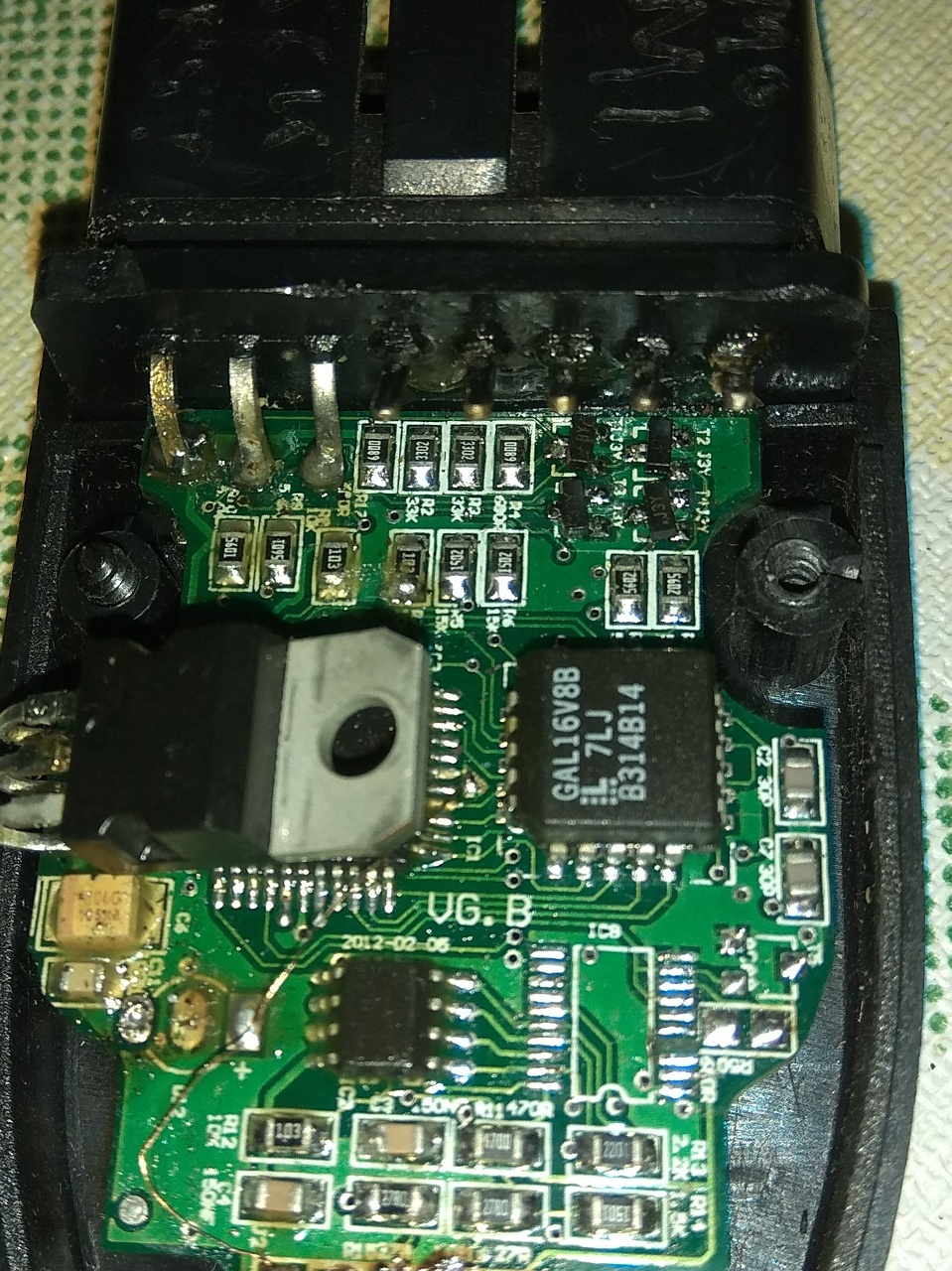

a kábelem hibát dob: K2 line short to +12V. Melyik tranzisztort nézzem meg és mi lehet a típusa?
Milyen kábel tipus?
Kép az áramkörről?
Eredetileg 11.11, képet később tudok feltenni. A nyák egyik sarkában 4db smd tranzisztor.

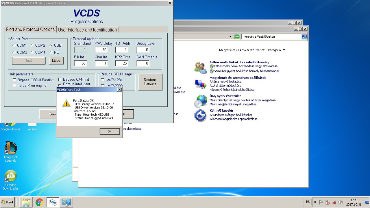

Kérlek szépen ez azt jelenti hogy kábelt megtalálta de nincs csatlakoztatva a kocsihoz!
Azt nézzed meg ha kocsihoz van csatlakozva világit e a LED illetve villog-e zöld - piros. Persze lehet hogy más színek világítanak lényeg egy szín világit vagy villog a led.. Ha nem csatlakoztatom a kocsihoz nekem is ezt csinálka ha igen akkor Státusznál legalább 3 OK felírat lesz!

Ilyen a kábel. Vagyis az áramkör.
A Led 2-4 mp-ig irosan világít, majd át vált zöldre. Mikor a szoftverben elindítom a test-et, akkor a hibajelzés előtt közvetlen bevillan pirosra. Több kocsin és op.rendszeren ezt csinálja. Lehet, hogy a kábel belső szoftverrel van a baj? Esetleg ha elpostáznám valakinek ránézne?
OBDII csati pin15-től indulva mérd ki. Ez a K2 line.

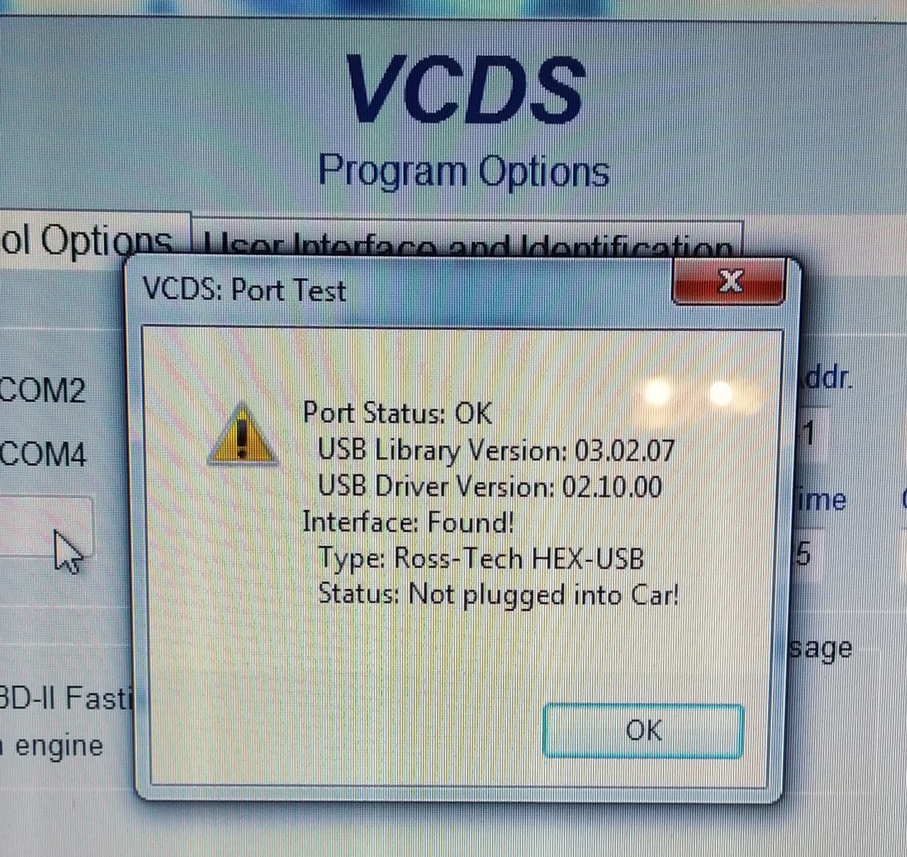

Vettem a múlt hónapban egy diag kábelt mókolt vcds 17.3.1 szoftverrel (kép 01, 02, 03). Működött is rendesen múlt hétig, mikor feltettem a gépemre az avg vírusirtóját, ami egyből karanténba tette a crackelt exe-t (vcds_17.1.3.exe). Persze ezt nem vettem észre és megnyitottam a programot az alap vcds.exe indító fájlal. Azóta nem tudom használni a kábelem. Újratelepítettem a szoftvert, drivert is külön, próbáltam másik gépen, másik autón de ugyanaz a hibaüzenet (kép 04). Ha csak magában a kábelt tesztelem vcds ben arra azt írja ok (kép 05) Eszközkezelő (kép 06) Ahogy eddig értesültem blokkoltam a kábelt(?). Van megoldás a dologra? Köszi: Egy kezdő diagonauta
Hali,
Mikor az eredeti softvert indítottad, akkor detektálta, hogy a kábeled nem eredeti és a program felülírta az atmega eepromban található kulcsot random értékekkel. Ezáltal a kábeledet hazavágta... Az hogy széstzerelés, forrasztás és atmega újraprogramozása nélkül javítható-e a kábel, az sok mindentől függ..... Üdv. leader
a tartalmat amit az új atmega epromba irnék azt honnan szerzem be, ha megpróbálnám ezt az utat?

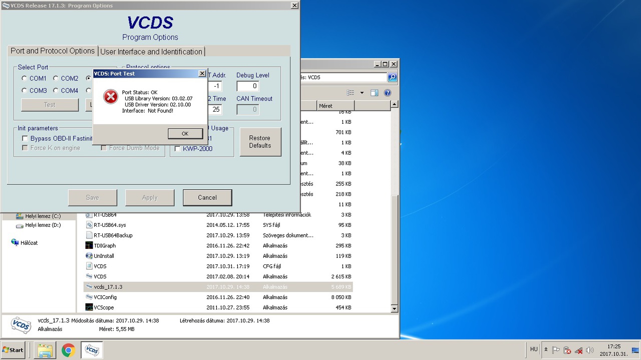

Szeretnék egy kis segítséget kérni,nem jutok előre. Úgy látom a topicban,sok féle kábel létezik,az enyémhez hasonló egyszerű kivitelt nem láttam sehol sem. Tennék fel képet is,a vezérlő CH340 + LM339. Az eredeti lemez nem olvasható,a kínai pedig nem válaszol. Neten kerestem CH340-hez drivert,sok sok próba után sikerült felrakni. Próbáltam több szoftverrel is (VCDS különböző verziói, VCDS Lite , VWTools) ,de nem megy. A VCDS azt írja,hogy a port kommunikáció ok,de interface not found. Van remény arra,hogy életre kelljen ez a kábel? Egyik oldalán VAG KKL van,másik oldalon pedig KKL VAG-COM for 409.1 írás. Köszönöm szépen előre is! A hozzászólás módosítva: Nov 19, 2017
Nekem egy hasonló egyszerű kínai van. A port beállításokkal volt a gond. Próbálgasd a portokat váltogatni a programban és az egyiken elindul. nekem VCDS Lite-al megy, de csak részlegesen. Néhány egységet olvas, néhányat nem.
COM 3-ra dugtam,eszközkezelőben is 3-asnak látja. Ha a programban 3-ast állítok,akkor a TEST után kommunikáció OK,de interface-t nem talál. Ha bármi másra állítom,akkor a kommunikáció is hibás.
Nem tudom,esetleg külön még valami drivert kellene felrakni esetleg?
Próbáltam offline is asztalon és tegnap a kocsiban is. Pontosan ugyan azt csinálja mindkettő esetben,interface not found sajna. Ahogy olvastam,ha a kocsiban nincs bedugva (gyújtáson) ,akkor is,interface OK szöveg kellene,hogy legyen.
1 pirosl ed van rajta egyébként,autóba csatlakoztatáskor és utána sem változik semmi. piros marad,folyamatosan világít. Olyan,mintha az a led csak az usb tápellátást detektálná.
Az enyém csak akkor OK ha be van dugva a csatlakozóba.Ha nincs akkor Not found-ot ir.
