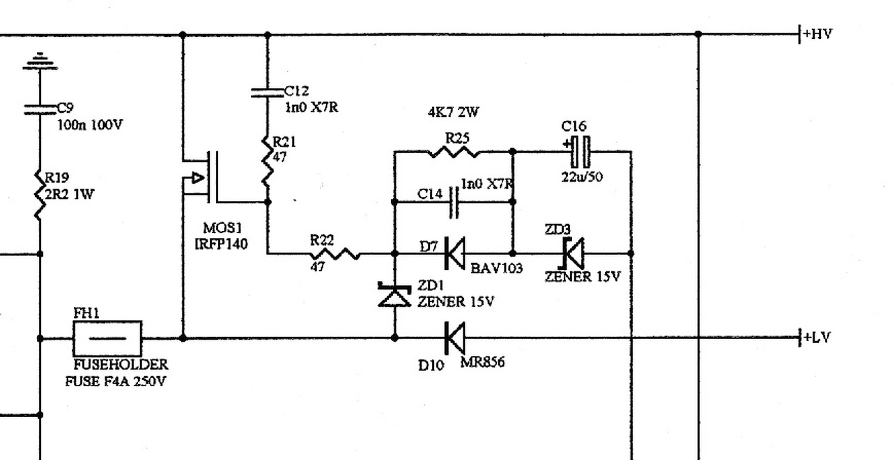

Adott egy dB Technologies Opera sub 12 mélyláda.
Az erősítője két féle tápfeszültségről jár a kivezérlés függvényében (ha jól tudom h-osztályú).
A tünet az volt ,hogy nagyon kis bemenő jeltől elkezdett clip-elni és aktiválódott a védelem.
Rövid mérések után észrevehető volt ,hogy a magasabbik + előjelű feszültséget nem kapja meg az őt kapcsoló fettől bár a drain-en ott ül szépen a +HV . Át mérve minden alkatrésze jó az ezt érintő áramköri résznek ellenben mégsem történik semmi. A negatív tápfeszt kapcsoló fet gate és source lábán szépen látszik egy pillanatra a kialakuló magasabb feszültség de a pozitív feszültséget kapcsoló fet gate és source lábánál mintha odaszögelték volna az alacsony fél tápfeszt.
Kivettem és megmértem d7 ,d10, zd1 , zd3-at mind jónak látszott.
Mos1 -hez építettem egy egyszerű tesztert ami szerint jónak tűnt az alkatrész.
Kicseréltem : C16 , c12 , c14-et.
R21 , r22 tökéletes 47ohm.
A kimenet és zd3-c16 közt nincs szakadás .
Mégsem történik semmi .
Valakinek lenne ötlete ,hogy merre kereshetném a hibát?
Előre is köszönöm. Üdv : Dávid
(#) reloop válasza Feki hozzászólására (») Nov 21, 2017 /
Szia! G-osztályú. C16-on mekkora a feszültség?
(#) Feki válasza reloop hozzászólására (») Nov 21, 2017 /
Szia ! Köszönöm a helyesbítést.
15.08V

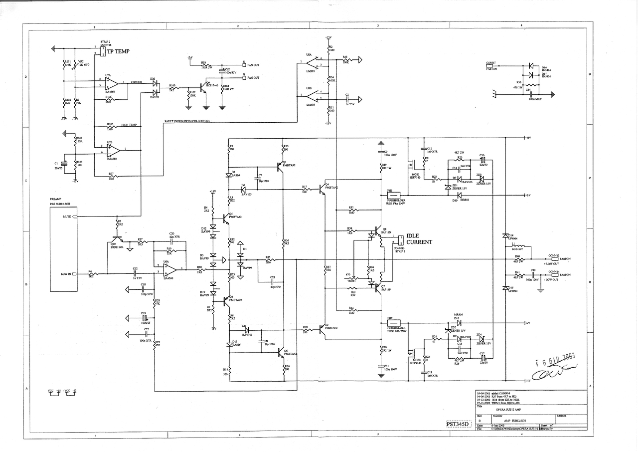

A pozitív félperiódus amplitúdójának 10 V-ra meg kell közelítenie az alacsonyabb pozitív tápot, hogy a MOS1 nyitni kezdjen.
Lehet a meghajtó áramkör nem képes ezt előállítani, vagy a védelem ok nélkül tilt le ebben a félperiódusban.
Sajnos ahhoz homályos a rajz, hogy leolvassam a pozíciószámot, de a rajzon felül középen a komparátorok közös bemenetén van egy 1(?) µF kondi, amin meg kéne figyelni, hogy elmászik-e az egyenfeszültség, ha jobban kivezéreled az erősítőt.
Ha letöltöd a képet akkor tudod nagyítani.
Igen az ott 1µF.
Sajnos nem pdf formátumú, nagyítás után is csak tippelgetem a feliratokat.
Ez nem akadály kedves uram !
Köszi, sakknyelven szólva Feki lép C2-re
Dc : 0,5-4,2v
Ac : 0,60-0,110v
Zenei ütem szerint ingazodik.

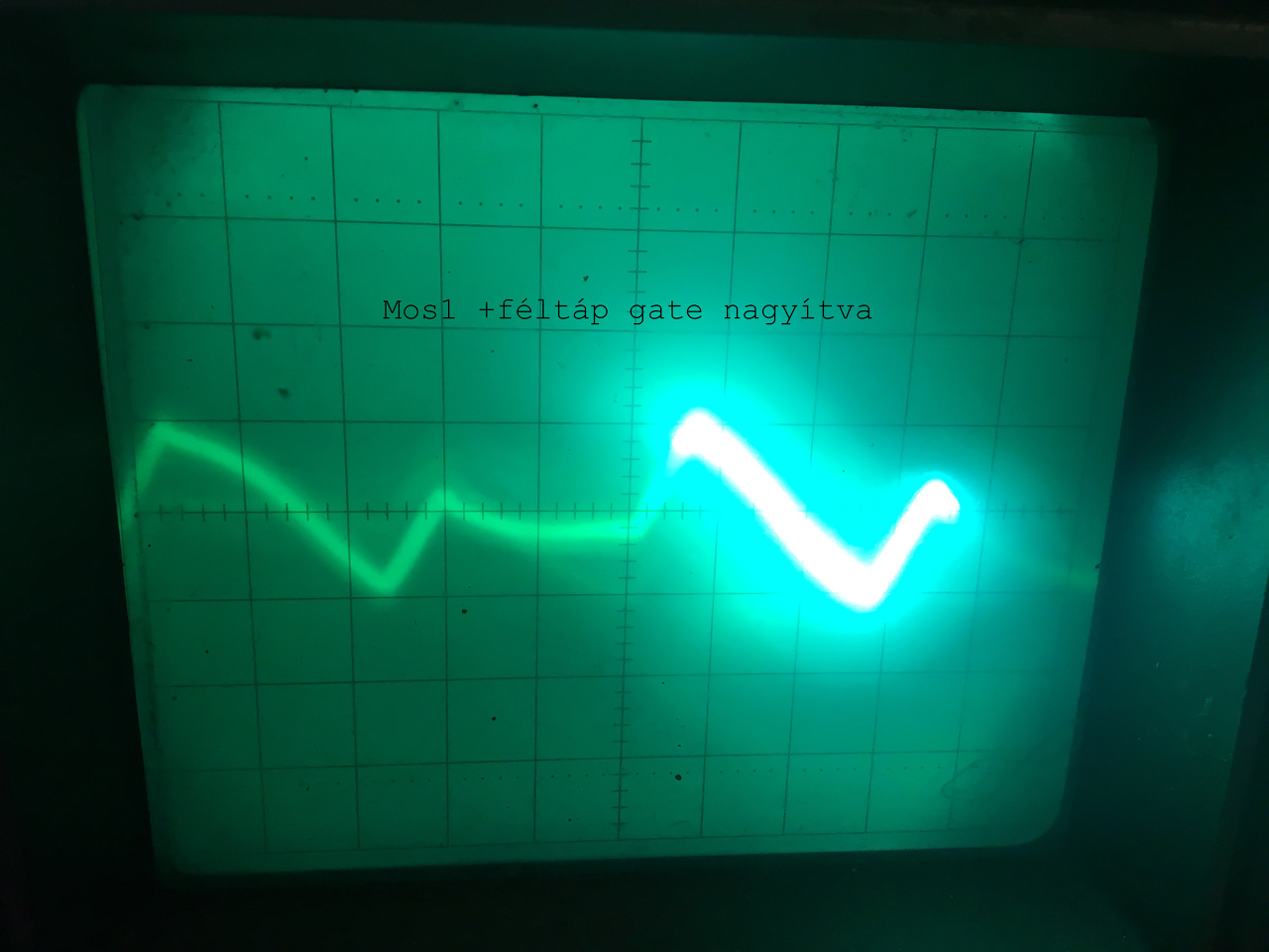

Előástam a szkópomat és megnéztem a kettő fet gatején mi történik. Nos a negatív ágban szépen látszik ahogy a félperiódusok leütnek ellenben a pozitív oldalon viszont valami teljesen irreális jelalak van a másik oldalhoz képest sokkal kisebb amplitúdóval.
D7 előtt még egész szép a jelalak , utána meg valami nagyon töketlen.
A MOS1 teszt hogyan zajlott? Nem sok jót nézek ki ebből a tranyóból.
Jobb híján ezzel. Mivel a gate szakadást nem tudom mérni dióda vizsgálóval csak az átütést. Illetve bármilyen irányú zárlatot. A kis teszter alapján jónak véltem mert kapcsolt , illetve ki is kapcsolt. (Persze gondolom ettől még lehet rossz)
Az üzemi DS feszültségen lehet már, hogy mutatkozik hiba.
Ha van kellő rutinod, bent a kapcsolásban kéne a D7 katódfeszültséget növelni 5-10 V-tal, lássuk hajlandó-e nyitni. A +HV felé kéne méretezni egy ellenállást, amin valamivel több áram folyik mint R25-ön.
Mekkorák a tápfeszültségek?
DC: +-35 és 83,3V
Tehát ha jól értelmezem r25 helyére egy kisebb értékű ellenállással próbáljam megnyitni a mos1-et ?
