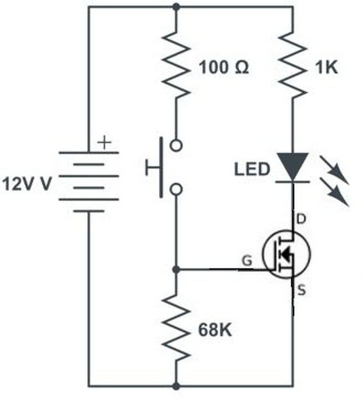

A MOS1 teszt hogyan zajlott? Nem sok jót nézek ki ebből a tranyóból.
Jobb híján ezzel. Mivel a gate szakadást nem tudom mérni dióda vizsgálóval csak az átütést. Illetve bármilyen irányú zárlatot. A kis teszter alapján jónak véltem mert kapcsolt , illetve ki is kapcsolt. (Persze gondolom ettől még lehet rossz)
Az üzemi DS feszültségen lehet már, hogy mutatkozik hiba.
Ha van kellő rutinod, bent a kapcsolásban kéne a D7 katódfeszültséget növelni 5-10 V-tal, lássuk hajlandó-e nyitni. A +HV felé kéne méretezni egy ellenállást, amin valamivel több áram folyik mint R25-ön. Mekkorák a tápfeszültségek?
