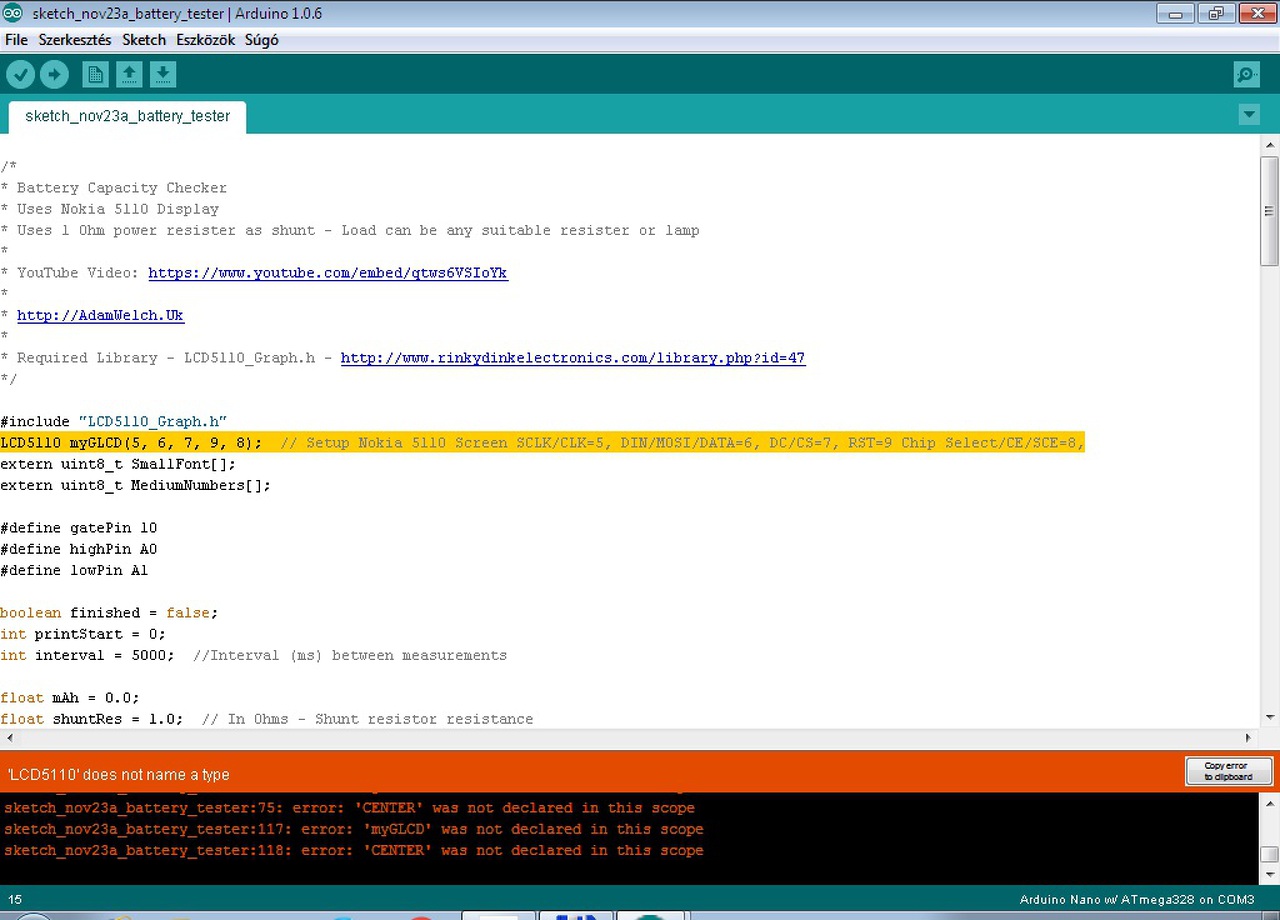

(#) jointsilver36 hozzászólása Nov 23, 2017 /
Sziasztok!ezt szeretném megépíteni.Bővebben: http://adamwelch.co.uk/2016/01/lithium-ion-18650-battery-...ecker/ a programmal feltöltés közben a képen látható hibaüzenetet írja ki.Mi az oka ?A nanóm CH340-es klón.Esetleg a programban kell beállítani valamit? Köszi a segítséget.
A hozzászólás módosítva: Nov 23, 2017
(#) jointsilver36 válasza jointsilver36 hozzászólására (») Nov 23, 2017 /
A kód:

(#) jointsilver36 válasza MATA hozzászólására (») Nov 23, 2017 /
Szia!El tudnád nekem a működőképes kódot küldeni az emailcímemre?maxtorsms@gmail.com
köszi
(#) tbarath válasza jointsilver36 hozzászólására (») Nov 23, 2017 /
Required Library - LCD5110_Graph.h - http://www.rinkydinkelectronics.com/library.php?id=47
ez megvan?
(#) jointsilver36 válasza tbarath hozzászólására (») Nov 23, 2017 /
Igen megvan .De a programot enélkül is fel kéne tudnom tölteni rá nem?A számok kellenek a program kód elé?
(#) kapu48 válasza jointsilver36 hozzászólására (») Nov 23, 2017 /
A linken levő kódot bekel tölteni az alábbi címre:
c:\Users\neve?\Documents\Arduino\libraries\LCD5110_Graph\
(Az egész könyvtárat kicsomagolva)
És újraindítani az arduino IDE-t.
(#) suszitibi válasza csatti2 hozzászólására (») Nov 23, 2017 /
Köszönöm, amint lesz rá időm, megpróbálom. Utána jelzem, mire jutottam.
(#) jointsilver36 válasza kapu48 hozzászólására (») Nov 23, 2017 /
Köszi szépen.
Enélkül nem fordul le a program, tehát azt rátölteni se tudod.
