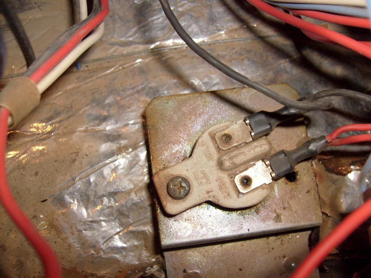

Van egy Gorenje E553/E553H-s villanytűzhelyem. A sütőtér levegőjét forgató ventillátor leégett. Amikor szétszedtem, akkor egy olyan alkatrész volt a motor állórészére építve, amit nem sikerült beazonosítanom hogy mi lehet. Csatolok hozzá két képet. A piros vezetékek csatlakozási pontjánál van a kérdéses darab. Lehet hogy hőkorlátozó lenne? (szobahőmérsékleten áram tud folyni a két terminál között) Egy másik dolog amire nem sikerült rájönnöm, hogy a sütődob tetején, középsíkban egy a harmadik képen látható tárgy van felszerelve, ami szintén nem tudom hogy micsoda. Ötlet? (Szobahőmérsékletet nincs a két pólus között kapcsolat). Végül egy harmadik dolog. A villanytűzhely kapcsolói (szembe nézetben) mind megkapják jobbról a betápot (fázist és nullát), balról pedig a 4 terminálon a fűtőellenálláshoz kapcsolódnak. Viszont a bal oldalon van egy 5. terminál is, amiken az összes 4 tűzhelykapcsoló láncolva van. Valami ötlet hogy az mire szolgálhat?
