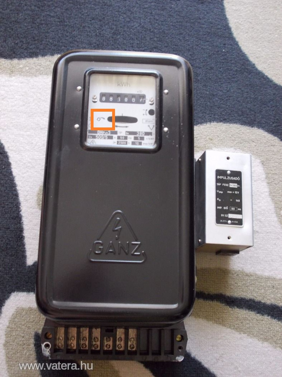

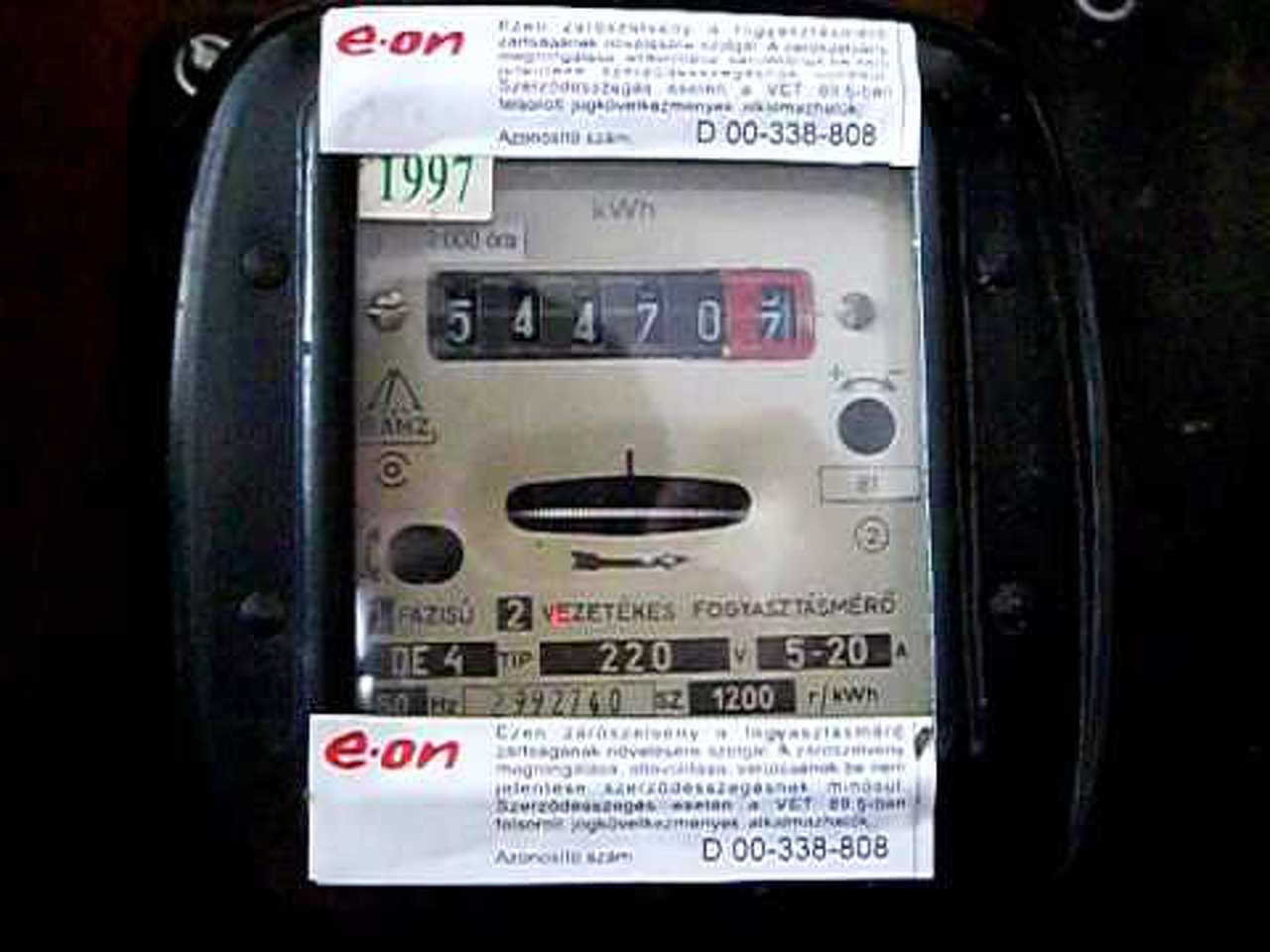

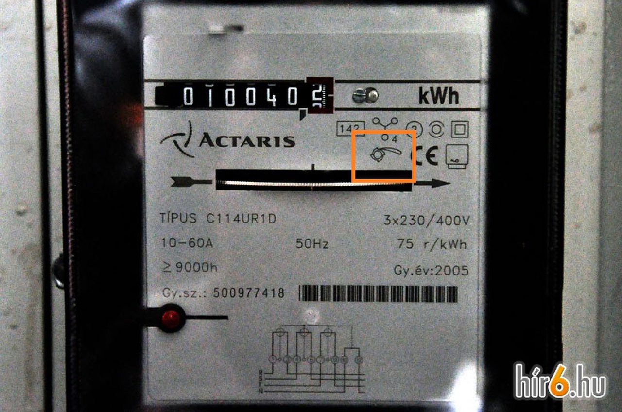

(#) Tomi111 hozzászólása Nov 25, 2017 / 1
Tettem fel pár képet régebbi villanyórákról. Pl. a DE 4 még számtalan helyen van fenn használatban és forog visszafelé(!), a régebbi Ganz is. A másik kettőben van visszaforgásgátló, bekereteztem a képeken a jelét! Ezek nem tudnak visszafelé forogni.

(#) Gafly válasza Tomi111 hozzászólására (») Nov 26, 2017 /
Tökéletes illusztráció, köszönöm mások nevében (is)
