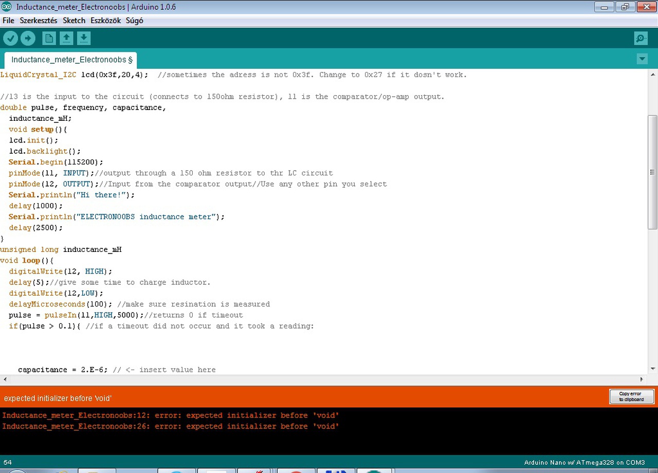

Sziasztok! Ezt az induktivításmérőt szeretném elkészíteni: Bővebben: http://electronoobs.com/eng_arduino_tut10_3.php
A programot a nanomba akarom áttküldeni ezt a hibaüzenetet adja ki . alul a képen.Pedig mindent letöltöttem hozzá és bemásoltam a könyvtárba.Mi lehet a hiba?Köszi a válaszokat. A hozzászólás módosítva: Dec 3, 2017
Egyrészt a #error kezdetű sort törölni kell, miután a következőben átjavítottad a kondenzátor értékét az általad használtra, ezt is jelenti az a sor angolul. Másrészt a linkelt kódban az inductance_mH kezdetű sor nincs benne, gondolom te írtad bele, de nem hoztál létre ilyen nevű változót, a void setup felé egy "unsigned long inductance_mH;" sor megteszi.
Áltlam használt kondi értéke?Amivel beállítom a mérést?ez a kód. A hozzászólás módosítva: Dec 3, 2017

Így töltöttem le a kódot. nem tudtam,hogy nem működik.
De a kommentet nem olvastad el, abban írják le mit tegyél ezzel a sorral. Nem tetted meg, így a hibajelzés is jogos.
Már leírták, nem olvastad el?
Teendők
Ha megkérlek áttírnád nekem ott a kódot ahol kell és elküldenéd? Mert megprobáltam és csak szívok vele .Nem értek a programozáshoz ,csak szerettem volna megépíteni a mérőműszert.
Arra nem gondoltak ,hogy nem mindenki programozó matematikus ,Csak írta volna oda a nyomi ,ne csináld meg mert csak szivatlak A hozzászólás módosítva: Dec 3, 2017
Ebből a kódból kitörlöd azt a sort, hogy "#error insert your used capacitance value here. Currently using 2uF. Delete this line after that", így menni fog. Ha 2 µF kondenzátort használtál, jól fog mérni. ha nem, akkor "capacitance = 2.E-6" ezt írd át alatta, a 2-est változtasd, például 1µF-nál 1-re. Semmi programozás nincs a dologban.
Ne a közzétevőt szidd, ő jót tett közzé. Ha valamit szeretnél megépíteni, akkor tájékozódj, ha meghaladja a képességeidet keress más megoldást. Egy programsorból pár karaktert törölni nem igényel programozó matematikusi végzettséget. Egy megadott és leírt utasítás sort beszúrni nem okozhat gondot.

Így néz ki most a kód de így sem megy átt a nanoba.
Idézet: „a void setup felé egy "unsigned long inductance_mH;" sor megteszi.”
Ez hol van ebben a kódban?

Projektemben külső tápot használok, nem a mini sajátját.

Nem az a baj.
Vagyis az, de nem úgy.
A letölthető kódban ez a deklaráció:
double pulse, frequency, capacitance, inductance, inductance__mH;
Tehát "inductance__mH" 2 aláhúzással. Itt egy aláhúzás kell.
Valamint a LiquidCrystal_I2C.h lib-et is telepíteni kell, ha még nincs. Ezekkel - és persze a kapacitás előtti hibasor törlésével együtt - már fordul.
Rossz helyre tetted és hiányzik a végéről a pontosvessző.
Értem én, hogy nem tudsz programozni, de akkor is katasztrófa amit itt művelsz. Kb. ugyanazt a kódot beírtad 3x, hibaüzenetet semmit nem írsz, így nehéz segíteni...
Az előző kommentemben ott a megfejtés egyébként... A hozzászólás módosítva: Dec 3, 2017

Vágom, én meg letöltöttem és lefordítottam, aztán kiszúrta a szememet. Zavaró az ilyen typo, a kezdő versenyzőket jól megszívatja ezzel...
Már az is nagy segítség lenne ha valaki feltenné id e a kódot úgy ,hogy működik és már nem is zavarnák senkit.Amúgy meg lehet én meg olyat tudok ami másnak szívás nekem meg logikus és kézenfekvő.
Ez telepítve van.LiquidCrystal_I2C.h
Igen, az a hiba, hogy nem zártad le pontosvesszővel az előző sorban a deklarációt.
Amúgy nem az a baj, hogy nem tudsz programozni. Az a baj, hogy nehéz így segíteni, pedig hidd el, hogy szeretnénk.
Mellékletben a kód (az erroros részt visszatettem ha jól emlékszem, mert lehet hogy megépítem én is ezt egyszer, aztán emlékezzek rá). A hozzászólás módosítva: Dec 3, 2017
