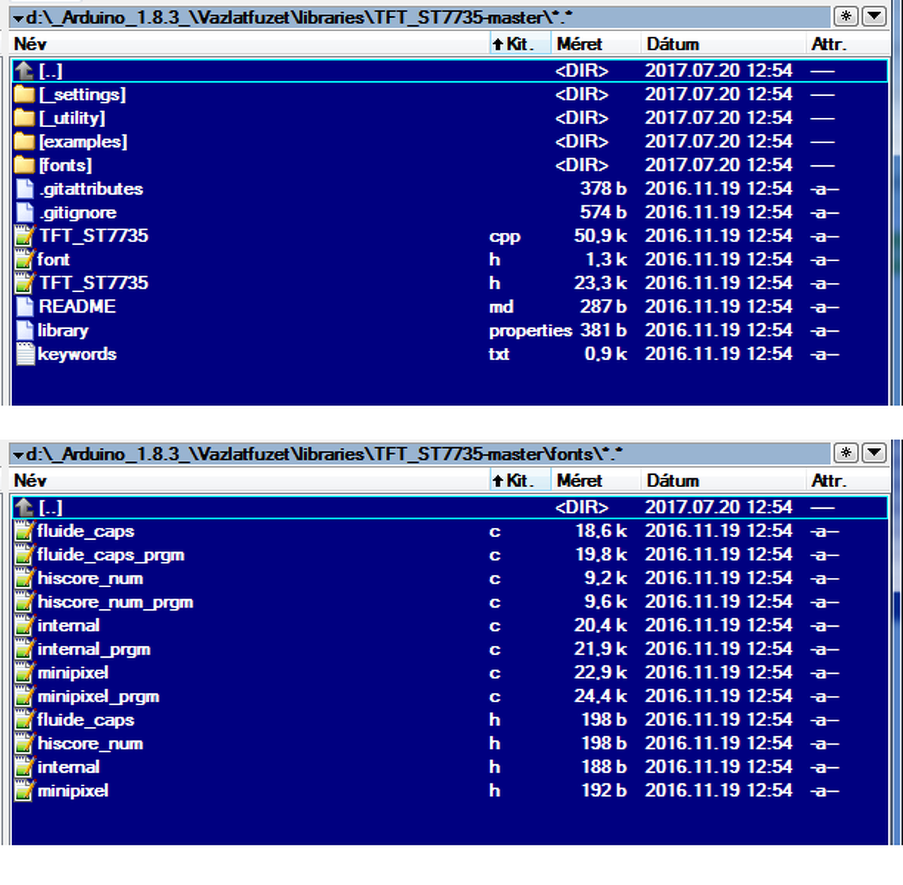

(#) RoliNyh válasza tbarath hozzászólására (») Dec 3, 2017 /
Elvileg ezt.: TFT_ST7735-master vagyis a mappa neve ez.
Mondjuk a fonts mappában elég sokminden van...

(#) tbarath válasza RoliNyh hozzászólására (») Dec 3, 2017 /
Hát ebből lehet hogy lehetne irtani...
Van egy ilyen is, de ezt nem tudom be #include -olni most hirtelen, hiába teszem elé az "u" betűt,
lehet nem jól van telepítve...
Pedig ezt direkt azért töltöttem le, mert elvileg kissebb...
(#) RoliNyh válasza RoliNyh hozzászólására (») Dec 3, 2017 /
Már úgy értem az.:
  1. #include <uTFT_ST7735.h>
nem tetszik neki...
Arduino: 1.8.3 (Windows 7), Alaplap:"Arduino/Genuino Uno"
eBikeBatteryChargerDisplay:26: error: 'TFT_ST7735' does not name a type
TFT_ST7735 tft = TFT_ST7735(__CS, __DC, __RST); // Kijelző inicializálása.
D:\_Arduino_1.8.3_\Projekt\eBikeBatteryChargerDisplay\eBikeBatteryChargerDisplay.ino: In function 'void setup()':
eBikeBatteryChargerDisplay:35: error: 'tft' was not declared in this scope
tft.begin(); // Képernyő bekapcsolása.
D:\_Arduino_1.8.3_\Projekt\eBikeBatteryChargerDisplay\eBikeBatteryChargerDisplay.ino: In function 'void loop()':
eBikeBatteryChargerDisplay:64: error: 'tft' was not declared in this scope
tft.fillScreen(BLACK); // Háttérszín beállítása feketére.
exit status 1
Ennek a jelentésnek több információja lehetne
a "Bővebb kimenet mutatása fordításkor"
opció engedélyezésével a Fájl -> Beállítások-ban.
Már az is gyanús, hogy az IDE ki sem sárgítja mint az előző #include -okat...
A hozzászólás módosítva: Dec 3, 2017
Belül is át kellene nevezned szerintem jónéhány helyen.
De az nem lenne jó, ha az "eredeti" adafruit lib-et használnád, és azt a pár dolgot amit ki akarsz írni azt megoldanád bitmap-ből?
Akár úgy is, hogy az eredeti lib által kiírt cuccot "nyúlod", és abból lesz a bitmap.
Nem, mert nézz bele abba a uTFT_ST7735.h-ba és uTFT_ST7735.c-be
Mint már említettem, nem tudom mit kellene kivenni az eredeti libből,
és ezt a bitmap-es dolgot nem is értem...
A uTFT_ST7735 fájlokba belenéztem, de mit is kellene ott keresnem azt sem tudom sajna...
Ez a "saját betükiíró függvény" megírása nekem nem menne...
Sajna nemnagyon találok benne hasonlót.
De itt van mellékeltem, ha van kedved nézz bele...
