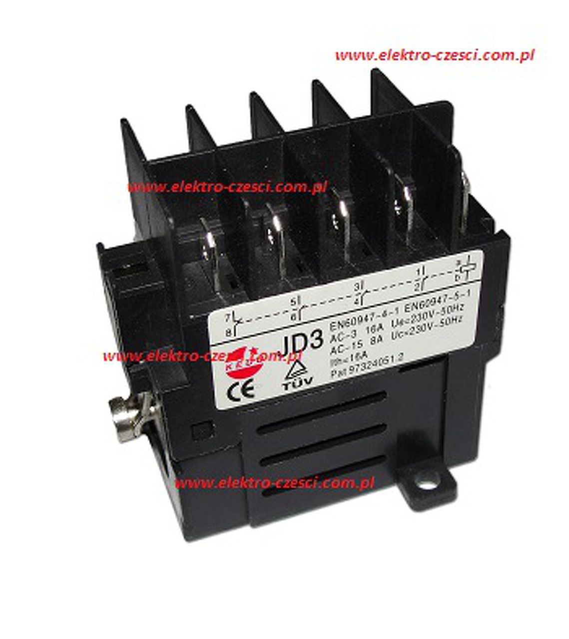

Szeretném megkérdezni, hogy ennek a kapcsolónak mi a "rendes" neve, illetve nagyjából hol lehetne beszerezni?
A hasítógépemen ment tönkre és cserélni kellene.
Köszönöm a segítséget!
(#) proli007 válasza Picipityu hozzászólására (») Dec 1, 2017 / 1
Hello! Ez egy speciális gép kapcsoló, ami hálózat kimaradás után nem indítja újra a gépet.
Itt találtam ilyesmit.. És tokkal-vonóval is.

(#) 7DU válasza Picipityu hozzászólására (») Dec 2, 2017 / 1
Én a helyedben megpróbálnám megjavítani.Valószínűleg nem a relé a hibás ,hanem a kontak-
tokkal van gond(pl.beégés...).

(#) Picipityu válasza 7DU hozzászólására (») Dec 2, 2017 /
Igen, az a gond, hogy beégtek az érintkezők. Megpucolgattam őket, de nem lesz hosszú életű a történet, sajnos.
(#) proli007 válasza Picipityu hozzászólására (») Dec 2, 2017 /
Szerintem eredetileg is ezek a nyomógombok voltak benne. Ha ez nem is volt megfelelő, akkor talán célszerűbb lenne egy mágneskapcsolót használni öntartó körrel kialakítva. Akkor a funkció is meg van, és nem fog beégni sem.

(#) Picipityu válasza 7DU hozzászólására (») Dec 3, 2017 /
A kapcsoló érintkezői nem csúsznak egymáson, csak "összenyomódnak". Öntisztítás így nem nagyon jön létre, ez a fő baj. A rugóerőt sem lehet nagyon változtatni, max. az érintkezők kismértékű előhajlításával. Ez nem tudom mennyire járható út. A relének sincs nyugalmi helyzetbe állító rugója. A piros leállító nyomógomb emeli ki a reléből a vasmagot és ezzel egyidőben szakítja az áramkört is a tekercsben. A tekercsnek nem nagy az ereje, mert amikor egy nagyobb rönköt hasítok és hevesebben pattan szét a fa, akkor attól az ütéstől is elejt.

Azt hiszem megvan a baj forrása. A behúzótekercs nem eléggé erős, nem tartja meg minden esetben a kapcsolót bekapcsolt állapotban.
Szétszedtem, direktbe kötöttem a 230V-ot a tekercs kivezetéseire és úgy sem minden esetben maradt bent a helyén.
Ez az oka szerintem, hogy nem kapcsol határozottan és beégnek az érintkezők, valamint az üzem közben is emiatt kapcsolhat ki egy-egy nagyobb fahasadásnál.
Ilyen kapcsoló van belül:

(#) 7DU válasza Picipityu hozzászólására (») Dec 3, 2017 / 1
Nos látatlanban nem tudok mit mondani(kövezzetek meg).Én teljessen szétszedném a képen
látható kapcsolót,mert továbbra is azt mondom: mechanikai hiba lehet.Nem tudom ezt meg-
tetted-e?
Napokkal ezelőtt kaptam a haveroktól egy mágneskapcsolót azzal a hibajelenséggel,hogy kap-
kod,nem húz stabilan.Srácok arra tippeltek ,hogy a vasmag sárgaréz rövidzárja nem jó!?Ki-
derült ,hogy a vasmag a belekerült szennyeződés miatt nem tudott rendessen berántani és
igy az 50Hz mozgatta.Mondanom sem kell,hogy a szervízbe nem szedik szét a hibás cuccot,
(a haverok sem tették)hanem kicserélik.Így lett nekem egy jó és drága mágneskapcsolóm-
a baj csak ott van ,hogy már régóta nem praktizálok.
Teljesen szétkaptam én is. Minden érintkező könnyen kihúzható a helyéről, nagyon könnyen tisztítható. Igazad volt, van benne visszanyomó rugó. (Bocs, hogy tévedtem)
Ami feltűnt, hogy nem határozott a tekercs munkája. Ebből feltételeztem, hogy gyenge. Az lenne az igazi, ha a 230V húzná be a vasmagot indításkor, de nem így van. A nyomógombbal nyomódik a helyére és záródik az áramköre, majd a gomb elengedése után már a mágnes tartja ott.
Nem bimetálos. A tekercs elvileg jó. A piros gombnak nagyjából 2mm-es a holtjátéka. Odáig már elértem, hogy terhelés nélkül már bent marad a helyén, de ha a motor is rá van kötve, már nem.
