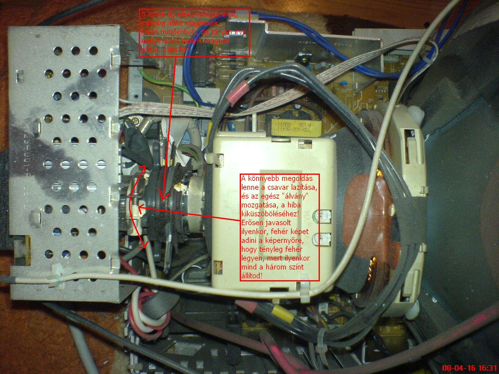

(#) _ampervadasz_ válasza lithium hozzászólására (») Ápr 16, 2008 /
Itt van egy gyors "skicc", ami szemlélteti, az elektronsugár eltorzulásából keletkező, "barna csíkot" a képcső bal oldalán.
Megjegyzendő, hogy nagyon-nagyon óvatosan szabad állítani, és csak úgy hogy a többi szín ne állítodjon el. De valószínű, az "állvány" lazult fel, ami a képcső nyakán van, az etérítő tekecs, és a katódsugárcső, kapcsai között helyezkedik el.
Nagyon gyakran, találkozom én is, ilyesmi problémákkal, amiből 80% -nál ezzel a hibát ,el is sikerült hárítani!

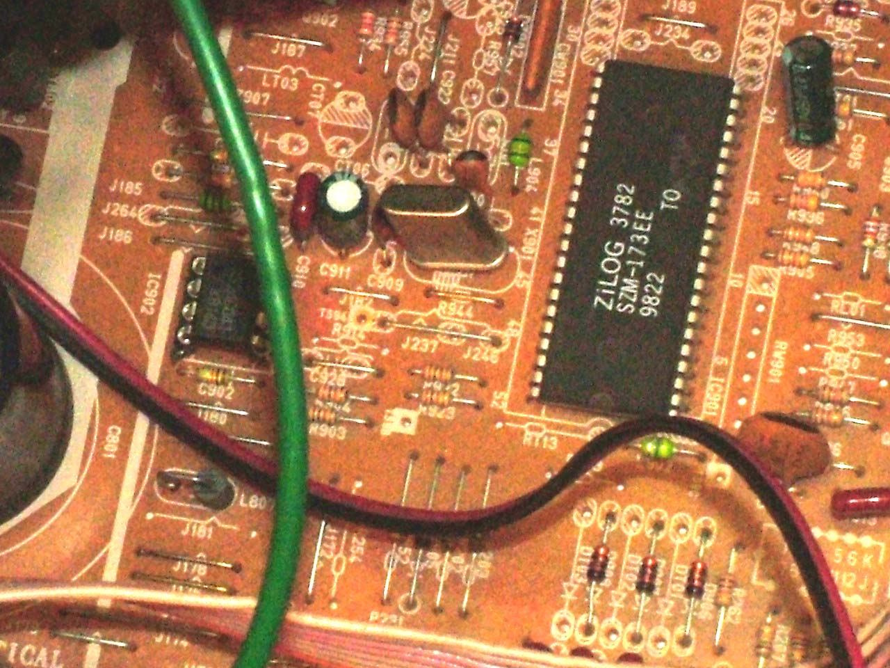

(#) kocici17 hozzászólása Ápr 20, 2008 / 4
Kedves kollegák...
Egy tapasztalatot osztanék meg mindenkivel.
Tegnap ismét egy olyan tv-hez volt szerencsém ahol a forrasztásokat nem gyöztem javitgatni, minek köszönhetöen sok kh, és áthúzás volt.
Miután ezeken a hibákon átverekedtem magam, már hagyománynak mondhatóan össze vissza müködgetett, és közben már nem volt semmi baja.
Tisztára processzor, és tápvonali hibára utalt a jelenség, miszerint teljesen rabszódikus módon magától kikapcsolgatott, meg képméret, és párna hibákat gyártott rendszertelenül a tv. /ezzel már projektornál is találkoztam és a megoldás ugyan ez volt ott is./
Miután már semmi fizikális és villamos hibát nem találtam, jött a logikai \"nyomozás"\.
Ennek örömére az eepromot kiforrasztottam, a képen látható emp20 al kiolvastam majd FF-re töröltem.
Ezután visszatettem a tv-be, és hagytam hogy konfigurálja fel ismét a proci.
Az eredmény az volt, hogy a proci az üres eepromot ismét megirta a gyári paraméterekre, és innen tökéletesen müködik a tv.
Kiolvastam ismét az eepromot, és összehasonlitottam az elözö adattal.
Beigazolódott a gyanúm, miszerint a sok elektromos hiba következtében az eeprom tele lett értelmezhetetlen zagyvalékkal, és ez okozta a cirkuszokat.....
Magyarázat a jelenségre:
A tv-k többségében a program nem az eepromban van, mert az csak a beállitási adatok mentésére, és bekapcsolásnál a visszaolvasásra szolgál. A processzornak nem áll modjában az eeprom teljes törlése, igy ha az adattáblába szemét kerül, akkor nem tudja módositani, mert arra a cimre irásra nincs hozzáférése, csak olvasásra. Igy a folyamat végén biztos, hogy hülyeséget olvas, és a CRC-sem lesz jó.
Vannak olyan készülékek /pl projektor/ ahol a geometriát, és a konvergenciát .ill. ezek adatait/ is itt tárolja, amit egy törlés után újra be kell állitani és menteni. Mivel álltalában I2C buszon történik az adatátvitel, igy elöfordulhat, egy hibákkal megtűzdelt tv az elektromos javitás után nem mükszik tisztességesen. Az eeprom törlése sok esetben segithet, /van pár kivétel ahol gyárilag konfigurálnak, és a szerviz startkódót beleitják/ mivel oda nem ir, csak olvas a proceszor, /ezért kell leolvesni elötte/.
Persze nem árt, ha az adatforgalom közé tud olvasni az ember egy számitógéppel, /a projektornál én is ezt tettem/ igy vissza lehetett fejteni, hogy mi az amit a proceszor ir, és mi volt amit a gyár irt az eepromba. Csupán csak azért irtam ezt le, mert sokszor olvasom, hogy eeprom tartalmat keresnek, és sokszor tök fölöslegesen, mert az üres eepromot a készülék konfigurálja induláskor. /mint irtam kivételek vannak/ ezért olvasom elöbb le a tartalmat, és dekódolom vissza.
Kérem a kegves moderátorokat, hogy ha nem jó helyre irtam volna be tegyétek abba a topic-ba ahova való.Köszönettel kocici
(#) Fery válasza kocici17 hozzászólására (») Ápr 20, 2008 / 4
Egyetértek, de mostanában egyre kevesebb az olyan gép, amelyiknek a procija irja az eepromot. Régebbi Funai, Philips, meg jónéhány távolkeleti csoda van amelyik igy csinálja. Az újabb készülékekhez már keresni kell a Dump-ot, és ennek nem müszaki, hanem főleg anyagi okai vannak a gyártók részéről, lévén a márkaszervizeket is el kell látniuk munkával. Ugyanis nem adják ki a memóriatartalmat hanem vidd be a gépet majd ők beirják. Nem is szeretik az olyan oldalakat ahol fent vannak a dump-ok mert ez nekik nem egy jó üzlet.

(#) kocici17 válasza Fery hozzászólására (») Ápr 20, 2008 /
Telyesen egyet értek veled. Irtam is, hogy van olyan ahol a start cim az eepromban van, vagy CRC, vagy bármi ami a startoláshoz kell.
Ezt csak azért irtam le, mert nem egyszer olyan készülékkel nem tudnak haladni ahol ez nem gond.
Tulajdonképpen továbbra sem rakják a programot az eepromba, hanem a proci hivhatjuk/ kontrollernek is/ tartalmazza. Egyébbként mindegy, hogy mi a kommunikácio az eeprom és a proci között,bele lehet halgatni, és ez tény. Innen felkészültség, idö, és a szükséges eszközök kérdése az eredmény.
