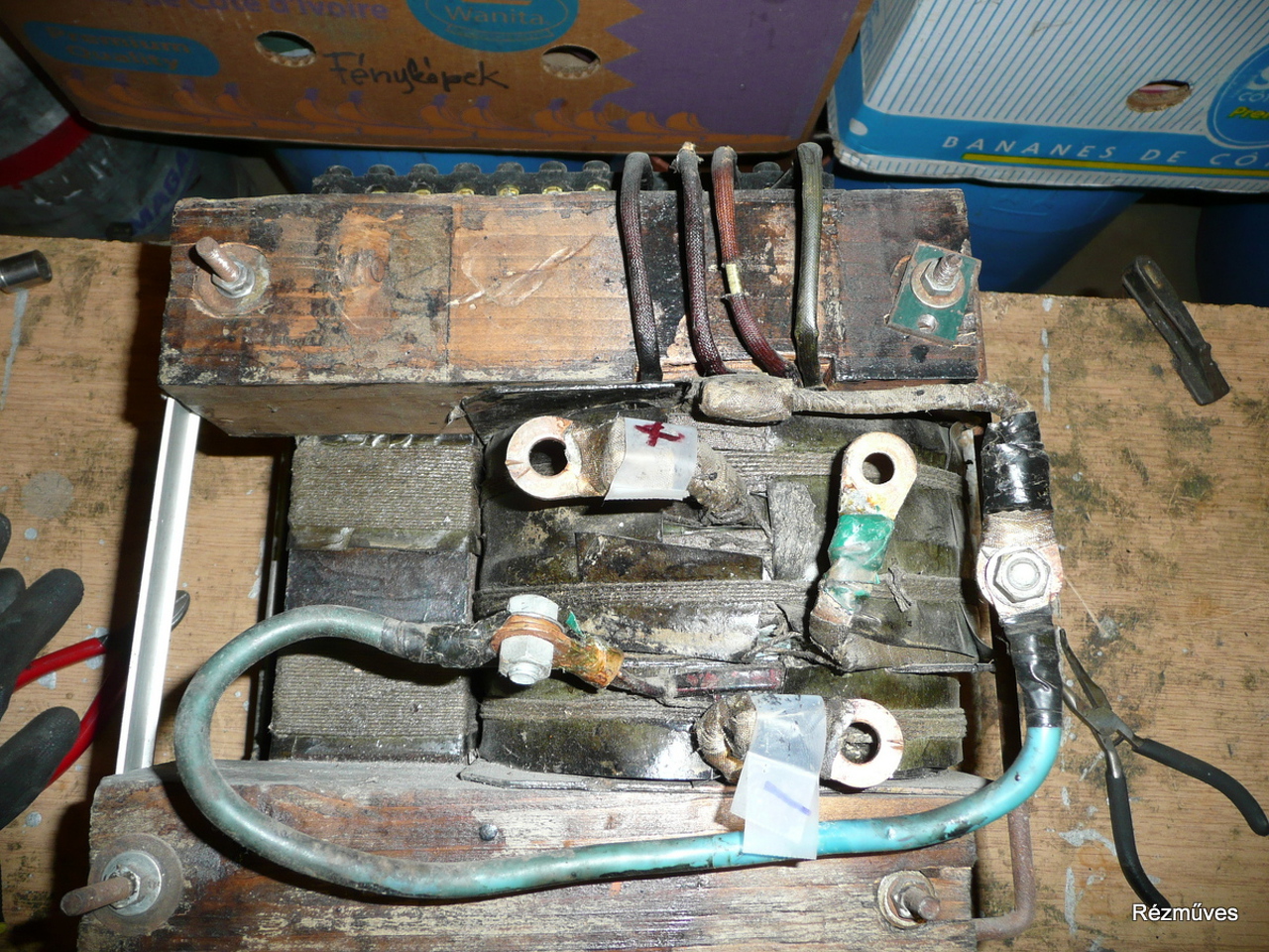

(#) Rézműves hozzászólása Dec 30, 2017 /

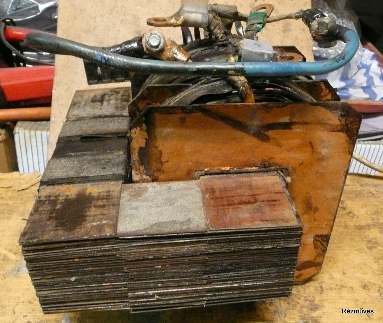

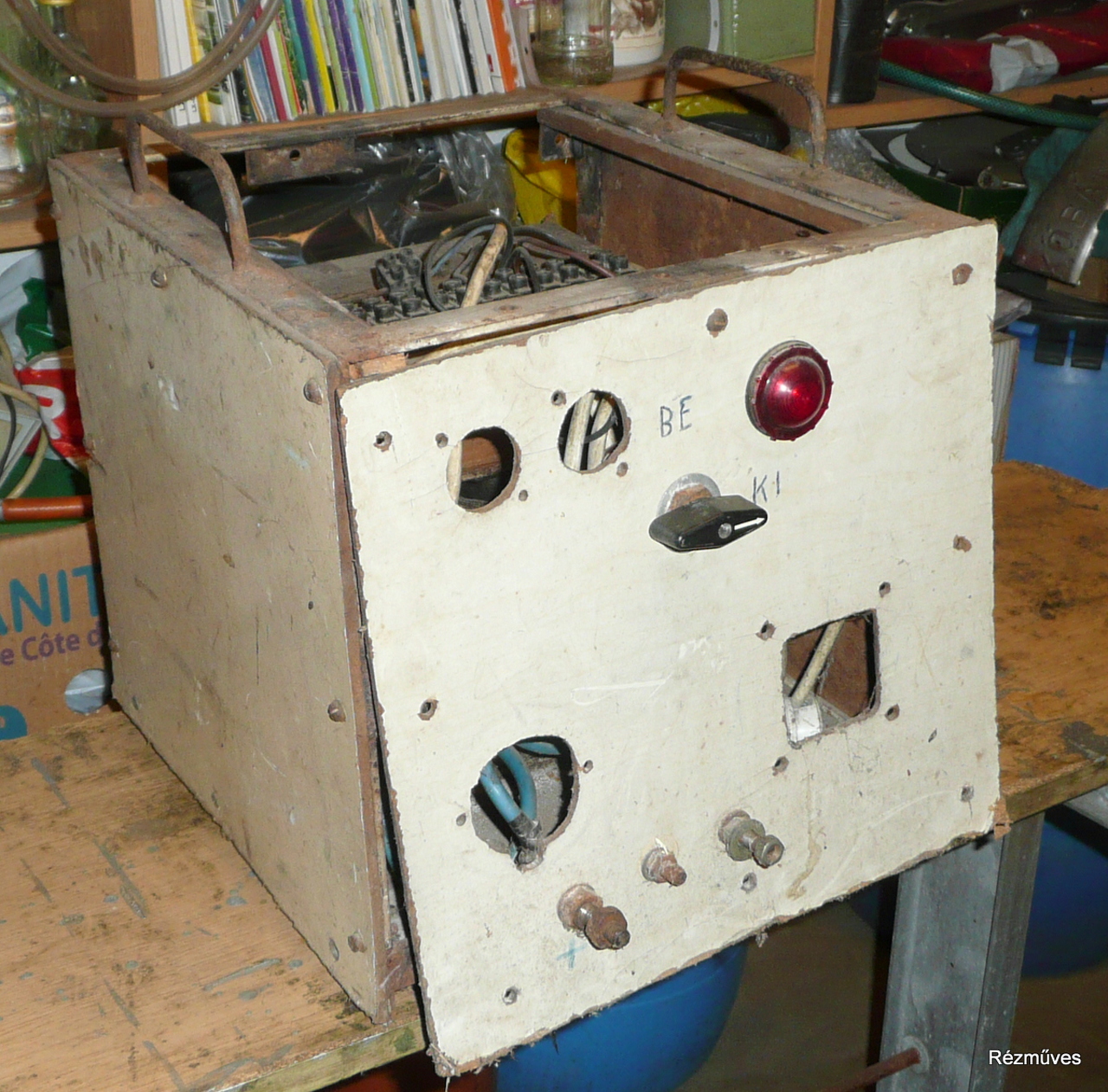

Szervusztok trafó "mágusok".
Évekkel ezelőtt találtam egy régi, maszek gyártmányú hegesztő trafót. (talán a 60-as 70-es években készülhetett) Jó nehéz, viszonylag nagy trafó van benne. Félretettem (hátha jó lesz valamire), mert egy "fogyós Gorillám" van. Viszont a ponthegesztős topikot olvasgatva, eszembe jutott, hogy lehetne-e ilyen célra hasznosítani?
Ebben kérném a segítségeteket (véleményeteket), mert nem nagyon vágom ezt a trafó témát és ugye ez nem egy "mikrós" trafó...

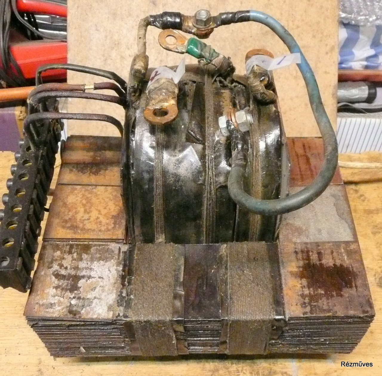

Csináltam fotókat, remélem segítenek...három kivezetés van rajta, de persze csak két kábelt fogad...nem is értem, hogy a két szélsőn mi az a (+ és -) jelölés, hiszen ez nem egyenáram.
Amit mérni tudtam (szépen zúg) a különböző kiállásokon, az 59V, 52V, 41V, és 6,5V-volt.
De inkább mutatom a fotókat...a tekercsek egy oldalon, egymáson vannak és ahhoz képest, hogy maszek gyártmány, nekem (a trafó) eléggé gondos kivitelezésűnek tűnik.
(#) erbe válasza Rézműves hozzászólására (») Dec 30, 2017 /
Tény, hogy elég gondos kivitelezés. Tekercselőnek jó volt az illető, csak azt nem tudta, mi fán terem a hegesztőtrafó. Biztos ezért nem használták agyon.
Ha lenne középmegcsapolása, ebből is lehetne CO2 hegesztőt építeni, olyan szoros a csatolás a tekercsek között. Ha van elég helyed néhány 1-es lemez átbújtatásához, lehet ebből is ponthegesztőt készíteni. 2 menet elég. Ha komolyabbat akarsz, letekerheted a szekundert és annak a helyére vastagabb meneteket is befűzhetsz.
(#) granpa válasza Rézműves hozzászólására (») Dec 30, 2017 /
Ha be tudsz a meglévő tekercsek mellett fűzni 1-2 menetet rézszalagból (kilapított rézcső, akár a másik oszlopra), akkor akár ponthegesztő is lehet belőle. Ajánlott az áttételt megmérni, valamint a szekunderből valamennyit (akár az egészet) sorba kötni a primerrel. A többi a témában leírtak szerint.

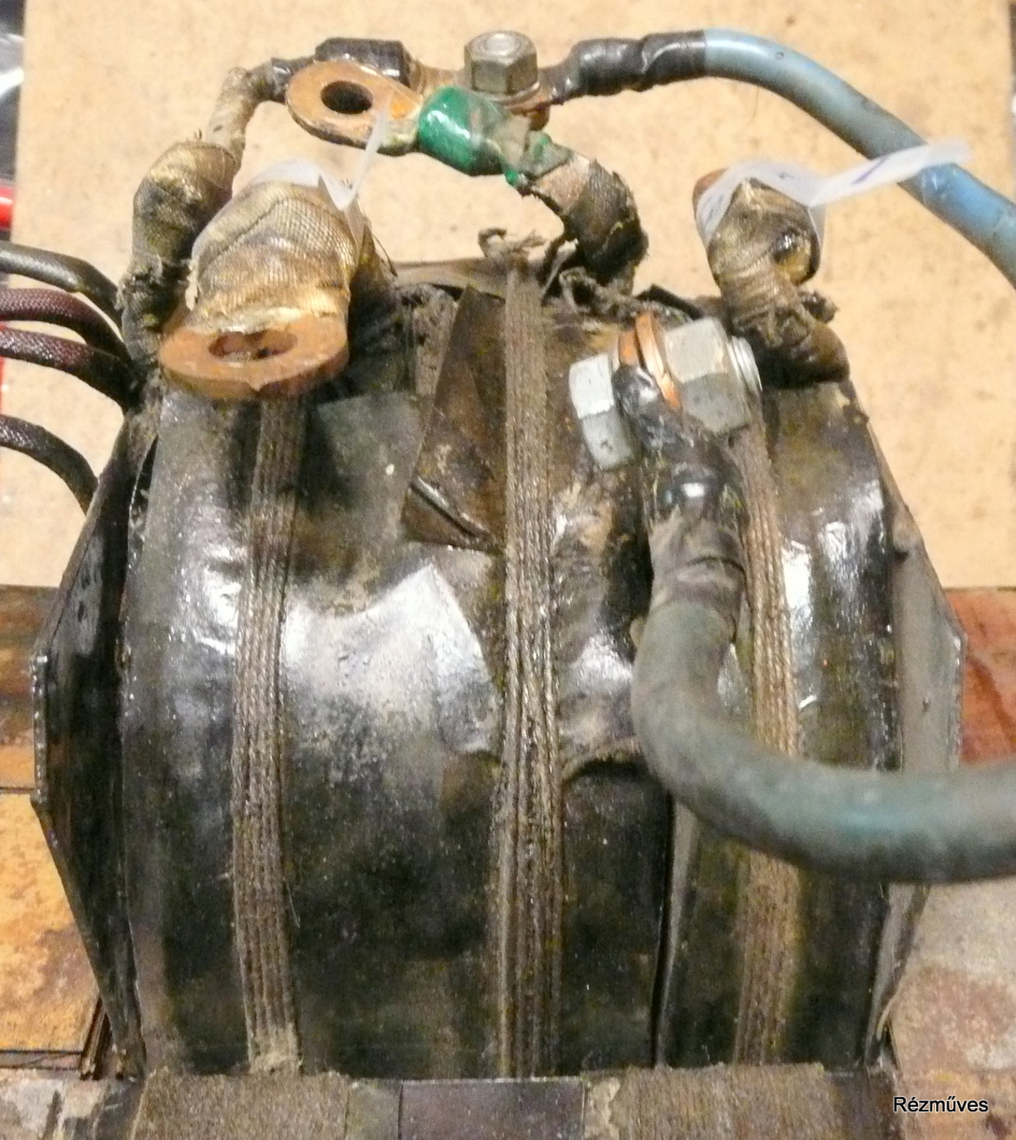

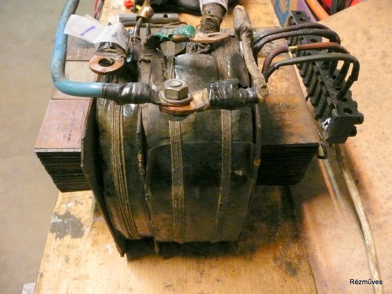

Én mintha két csévét látnék egymás mellett: a szélesebb primer, a keskenyebb szekunder (attól még elég szoros a csatolás). Igen a lemezeket szét lehet szedni; ha jól látom, 4 darabból áll össze a vasmag: oszlop (amin a tekercsek vannak, és a 3, oszloppal azonos keresztmetszetű járom). Ha jól megnézed, rések vannak a sarkok mellett/alatt, nem folytonos a lemez.
(#) Rézműves válasza granpa hozzászólására (») Dec 30, 2017 /

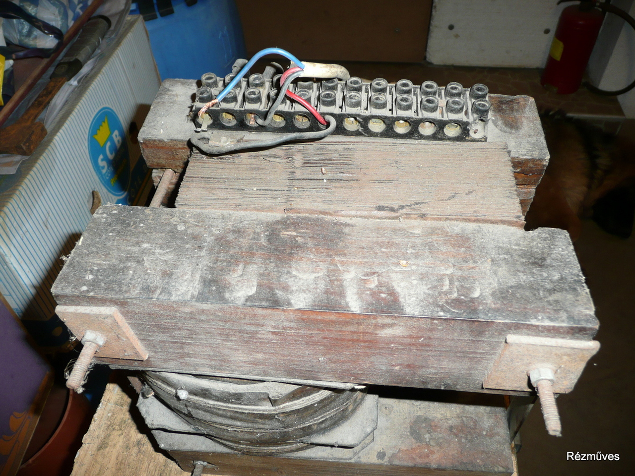

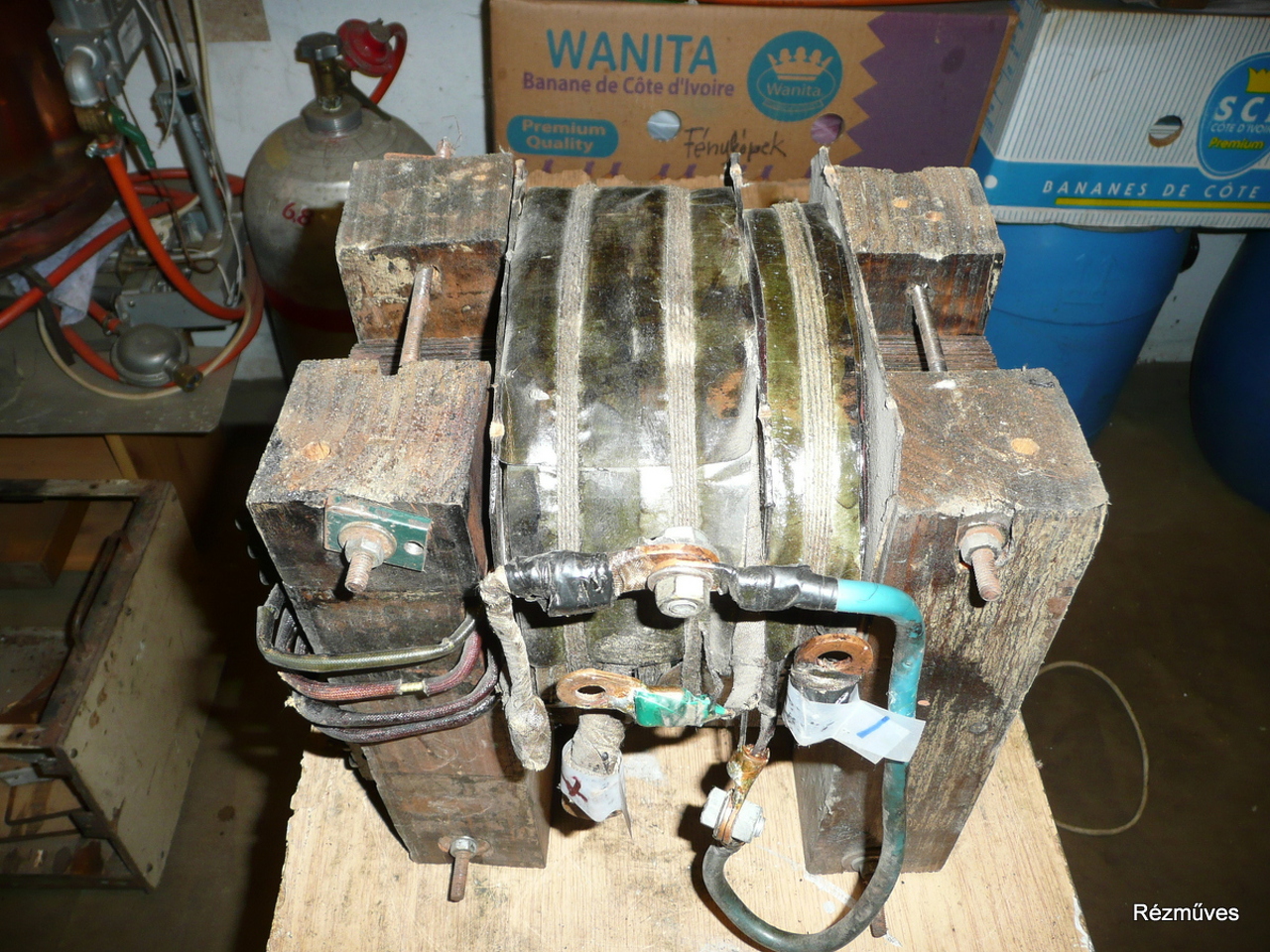

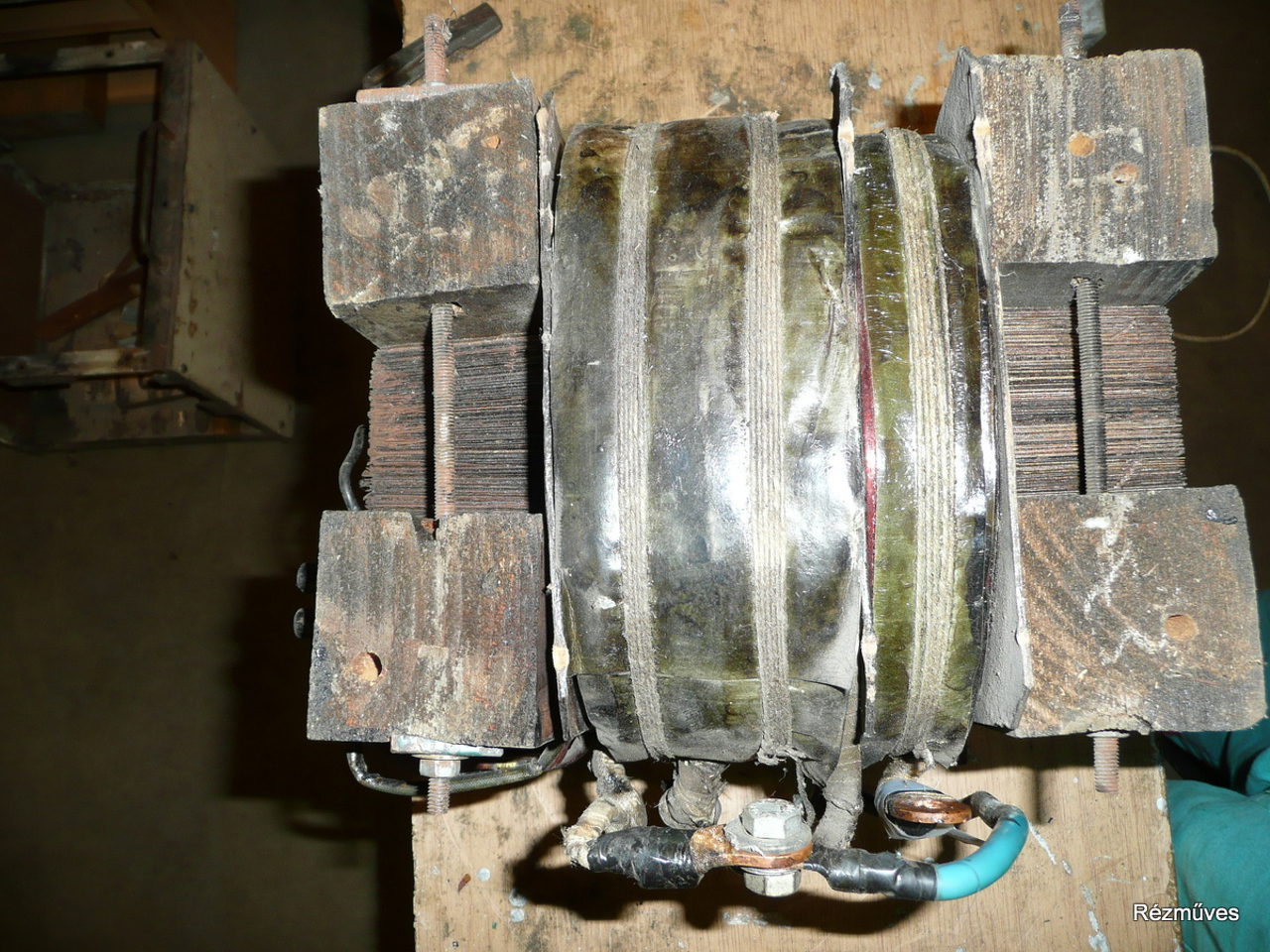

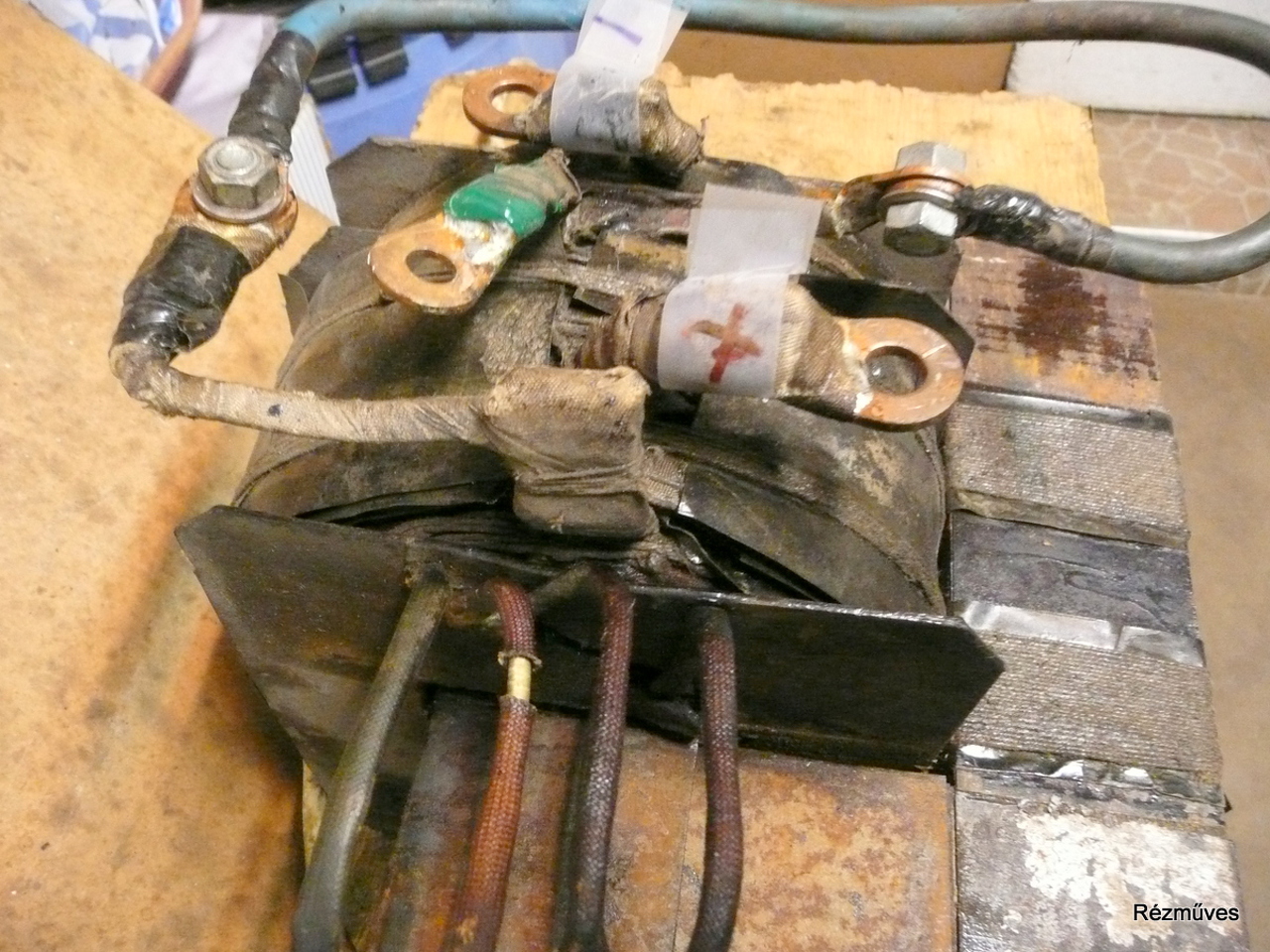

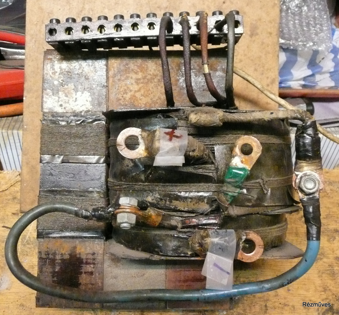

Levettem a lemezeket összefogó "puhafa" stafnikat, (így jobban látszik) és így is csináltam egy két fotót...de a tekercsek eléggé kitöltik a belső teret és így nemigen lehet oda befűzni semmit.
Viszont azt látom, hogy egymás alatt (a csokisor fölül van), két csévetest van. Az alsó tekercs, fele olyan széles, mint a felette lévő és ha jól látom, a "delejt" a felső tekercs tetejéből kijövő, csavaros (áthidaló) vezetékből kapja (nekem elég furcsa)...
A vasmag mérete, 240 x 180mm és bő 60 x 60-as a keresztmetszete. Elég vékony lemezekből van.
A felső csatlakozó sorból, 4-szál bújik be a felső csévetestbe...lehet, hogy 380V-ra is jó volt?
..."Ajánlott az áttételt megmérni, valamint a szekunderből valamennyit (akár az egészet) sorba kötni a primerrel"... bocsi, de kuka vagyok hozzá...van műszerem, de mit kéne mérjek?...
Kiválóan alkalmas a célra. Mivel nem akarod hegesztőként használni; bontás. A vastag huzalt lebontod, és párhuzamosítva visszatekered, úgy hogy 2-3 menet legyen. Az elég feszültség a ponthegesztőhöz. Azért írtam az áttételmérést, hogy megtudjuk az 1 V-hoz tartozó menetszámot. A primer lehetett alkalmas 380 V-ra is. Ez előny, mert ha túl magas az üres járási árama 230 V-on, akkor azt a tekercset lehet használni. A félig lebontott csévét is ki kell támasztani, mert megrogyhat, szűkülhet, ami nehezíti a visszavasalást. A szoros csatolás nem igazán alkalmas normál (pálcás) hegesztéshez, mert nem lesz "eső jellege" a trafónak. Olyan, mintha állandó rövid-zár lenne. Ponthegesztőnél megfelel.
Úgy is ki lehet fűzögetni, hogy nem szeded ki a lemezeket. A szekunder nem túl sok menet, viszont kifűzögetés közben meg kell számolni. A menetszám/feszültség arányából lehet eldönteni, hogy 2 vagy 3 menet a célszerű. A méretek szerint 5-6 kW-os ponthegesztőt ki lehet hozni belőle, ami 2000-3000 A-es áramra is képes lehet. Ez már 2 db 2-es lemez összehegesztéséhez is megfelel. Nem túl nagy felületen.
Időzítő is, de van a primeren több fokozatod, azzal is lehet szabályozni. Amit korábban írtál "+ és -" jelölés.
„mit csinálok a primerből kijövő ágakkal?”
„de van a primeren több fokozatod, azzal is lehet szabályozni.”
Rákötöd őket egy fokozatkapcsolóra. Persze ezelőtt szükség lesz néhány mérésre. Majd útbaigazítunk.
