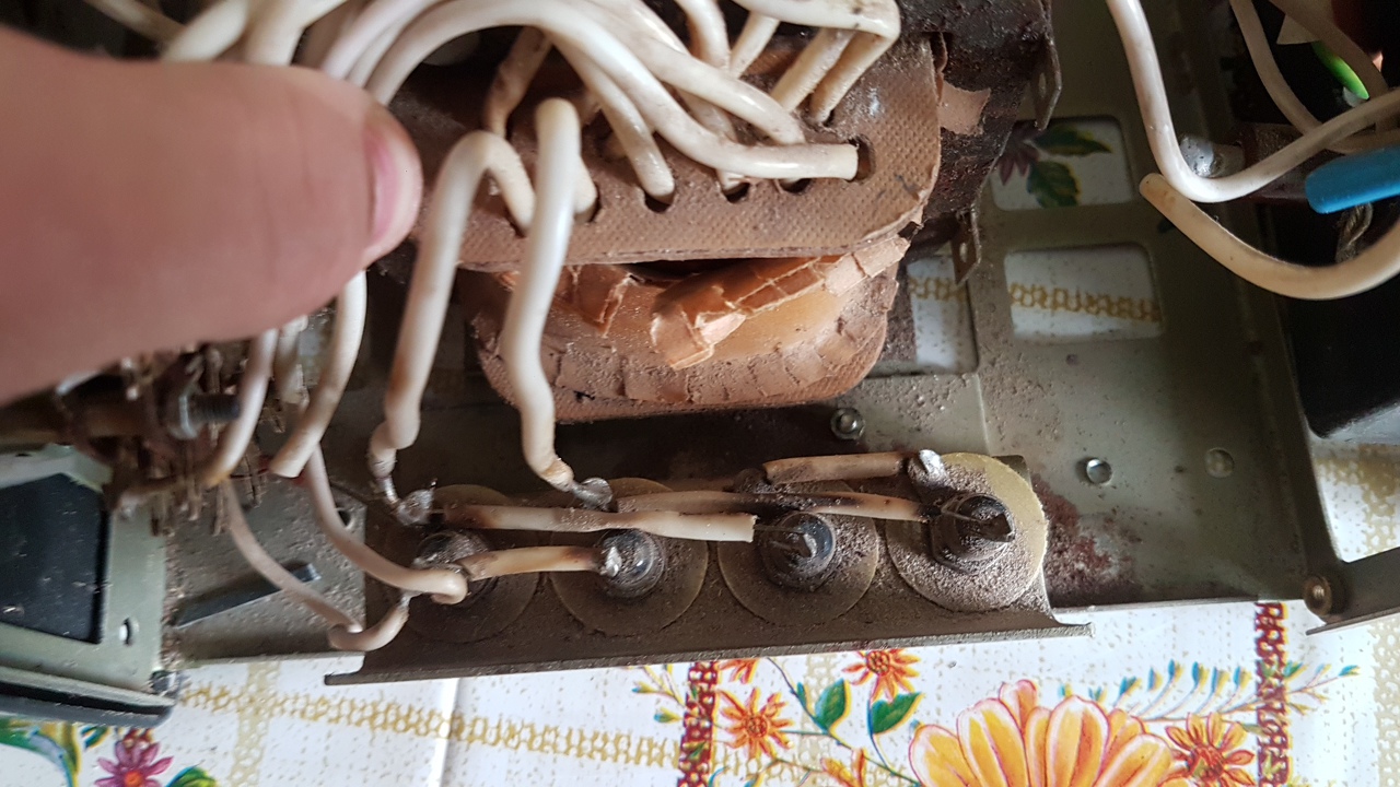

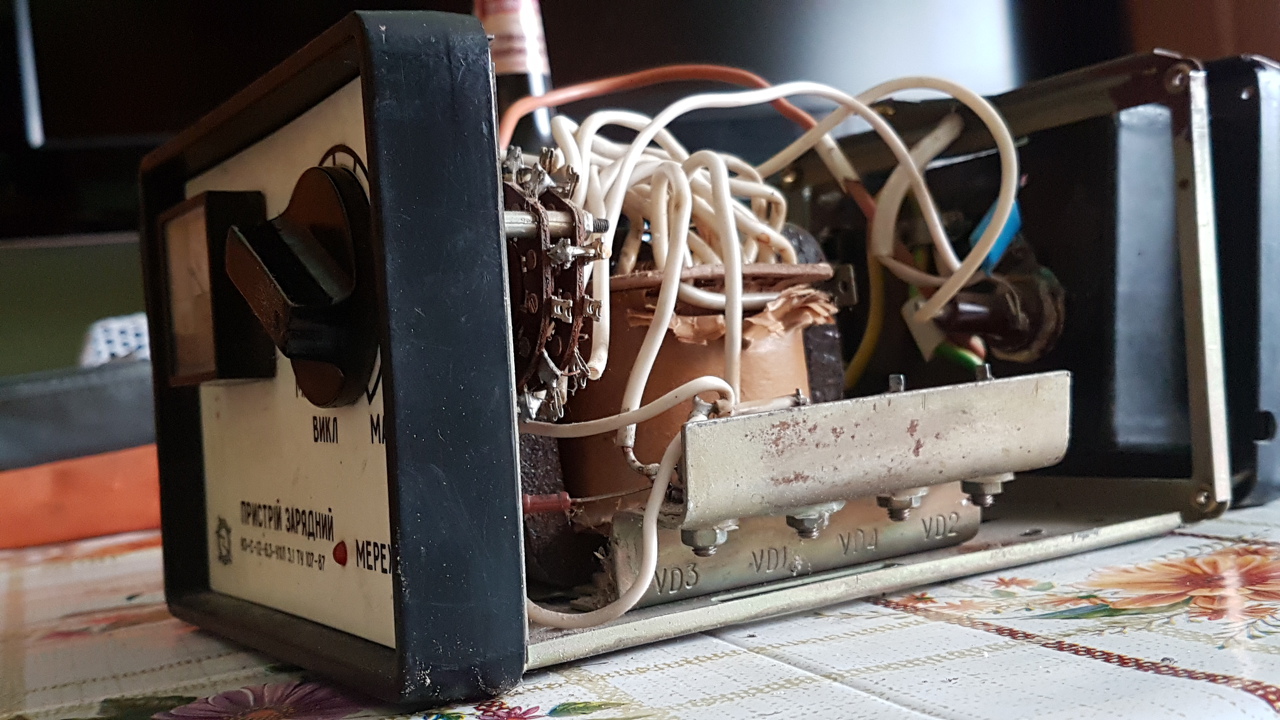

Sziasztok. Segitsetek ez hová valo?
(#) erbe válasza Sakon hozzászólására (») Dec 16, 2017 /
Ezt már valaki buherálta. A zöld-sárga vezeték nem oda való. A két forrcsúcs között egy biztosíték lenne, amit elkerültek. Hogy a kezedben lévő vég hova való, elsősorban az tudná megmondani, aki buherálta.
Dugd a s...! Na oda ne, mert ráz!
Túl keveset látni a szerkezetből. Nem látni egy diódahíd nevezetű eszközt. Ez a vezeték valószínűleg annak az egyik végére menne.

(#) Sakon válasza erbe hozzászólására (») Dec 17, 2017 /
Eddig mukodott. De mivel a negativ ugymond csak a levegobe lóg nem csoda hogy nincs a kimeneten áram

(#) 7DU válasza Sakon hozzászólására (») Dec 17, 2017 /
Ahogyan"erbe" fórumtárs mondja a diódahídra megy a fehér vezeték-VD2 ésVD4 közösítésére.
Középső kép jobboldali,rövid, fehér átkötésre.
Igy nincs a töltőág lebiztosítékozva!A zöld-sárga vezetéket le kell venni a forrcsúcsról(a fehér marad)és a fenti,szembe lévő forrcsúcsra kell kötni,majd egy megfelelő értékű biztosítékot
betenni a helyére.Ha eredeti bizti nincs, akkor 0,250mm átmérőjű rézhuzallal megtudod oldani.
(#) Sakon hozzászólása Dec 17, 2017 /
Mukodik. Koszonom szepen a segitseget!

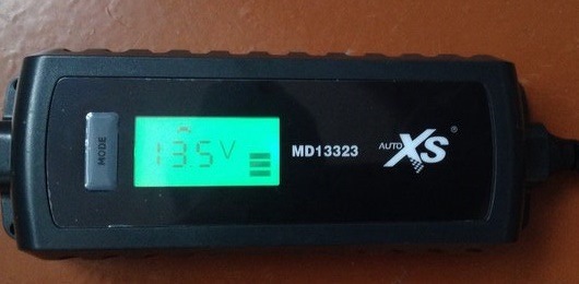

(#) raczg hozzászólása Dec 15, 2019 /
Került hozzám egy md 13323 tipusú töltő.
Egy kis segítség kellene. Ha valakinek lenne egy ilyen, megnézné, hogy az R9 és R11-es ellenállások milyen értékűek, mert az enyémből hiányoznak.
Előre is köszi.

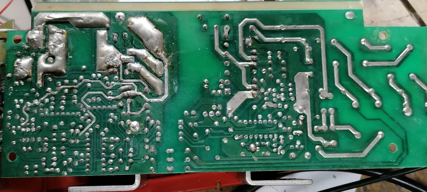

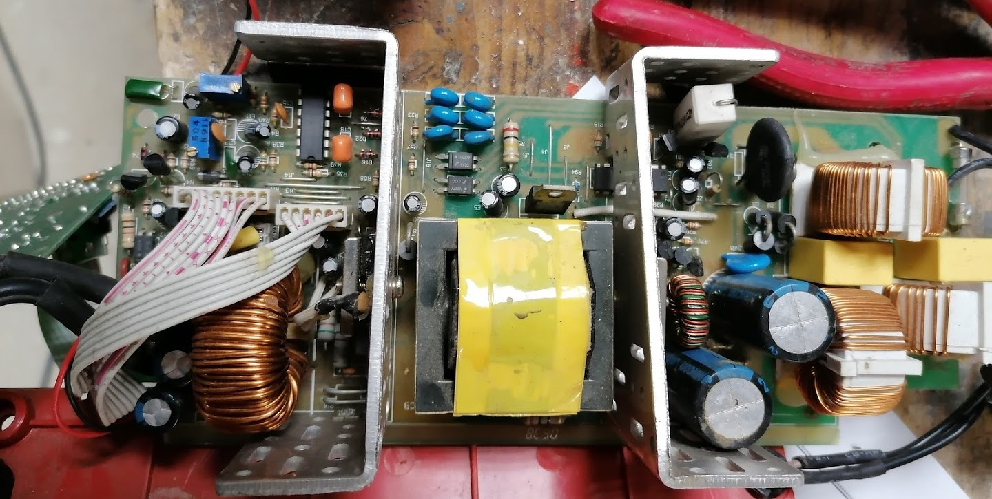

Adott egy Helvi Discovery 16 típusű akkutöltő. Nem ment, PIC vezérlő panelon 7805 halott volt (valószínűleg zárlat, mert nyák elégett) Nyák javítás és 7805 csere után beindul, F jelzés, és "Check Battery" LED világít. Gombokra nem reagál, akksikra sem. Kimeneten Digit műszerrel 16,6V jelenik meg - tehát elvileg megy ki fesz... De gondolom, ez nem szabályzott...
Nagy panelon 15V több helyen megvan, 4,9V van a 7805 kimenetén - ami a főpanelen is megvan.
Van valakinek tapasztalata, hogy működhet ez a kütyü? 2 hét alatt nem találtam benne hibás alkatrészt... PIC vagy a programja halhatott meg? (Gondolom, reménytelen ehhez HEX fájl....)
Mit mérhetnék még??

Hello! Nem ismerem ezt a kütyüt. De az F jelzés a hétszegmenses kijelzőn jelenik meg, akkor a PIC várhatóan életben van. Egyébként sem mindegy hogy a 7805 kimenetén volt zárlat és attól pusztult el, vagy átengedte a PIC felé a bemeneti feszültségét. De azt sem írtad, hol és miért égett fel a nyák. Azt és annak okát kell kideríteni. Ha a gép "német", akkor az F lehet Fehler, azaz hiba jelzés is. És ha valamit hiányol a PIC letilthatja a vezérlést. Ha jól látom a főpanel szekunder oldalán valami analóg IC van (kondikból gondolom) és az végzi a szabályozást. Vagy is az optókon keresztül vezérli a primeroldalt. Tehát a PIC csak vezérel és mér, de nem szabályoz. A két trimmer és a PIC panelen a Pv Pc jelzés is ezt sugallja számomra. Perszer ezek csak tippek. Csak a rajz (visszarajzolás) alapján lehetne eldönteni dolgokat.
De azt is tisztázni kellene, hogy a Check Battery és a Reverse Polarity jelzést a PIC képzi, vagy analóg módon van-e képezve. Mert az is infó, hogy él-e valami vagy sem. Stb..
(#) Sinike válasza proli007 hozzászólására (») Máj 8, 2020 /
Szia Proli!
7805 előtt égett meg a nyák. (a lakk lejött és felvált az alapról - a középső kép bal felső részén látszik)
Én németül nem, csak szlovák infót találtam, és olaszt. Sem egy normális manualt, hogy mi lehet az F hibakód, de végül is a Led mellé angolul van írva (Meg False is lehet....)
(Bekapcsoláskor egy 8-as van a kijelzőn, aztán vált F-re - akkor program működni látszik?
A LED-et a PIC 28 lábán gyújtja ki.
A Fordított polaritást nem, az a főpanelről jön.

(#) proli007 válasza Sinike hozzászólására (») Máj 8, 2020 /
- Az F akár Fault is lehet. De ha előtte 8-asok vannak, akkor a proci 99% hogy működik. Maximum analóg bemenete mehetett tönkre.
- Egy procinak általában nincs analóg kimenete, így PWM jelet ad ki és az van RC taggal integrálva. Ebből képződhet analóg vezérlőjel. Tehát az integrátor vagy a proci mellett, vagy a főpanelen van elhelyezve. Első esetben a Pv és Pc ponton analóg jel van, a második esetben PWM. De mind kettő esetén mérhető 0..5V egy multiméterrel, mert méréskor az is integrál.
- Az AC pont szerintem a hálózati feszültség figyelése. Látszik is a főpanelen egy optó ami a primer oldal felől a szekunderre megy, tehát a proci figyeli hogy van-e hálózat. Mer ha nincs, "nem töltheti az aksit, tehát nem kapcsolja be a töltést.
- Szépen le kell követni a proci ki-bemeneteit, hova mennek és miért és abból kideríteni mi hiányzik neki. Mert vagy nem lát valamit, vagy nem tud vezérelni valamit és ettől áll le.
Sokat kell filózni mi hogyan működik logikusan, mi hova megy visszarajzolni és abbólkitalálni mi nincs meg, vagy mi nem működik.
