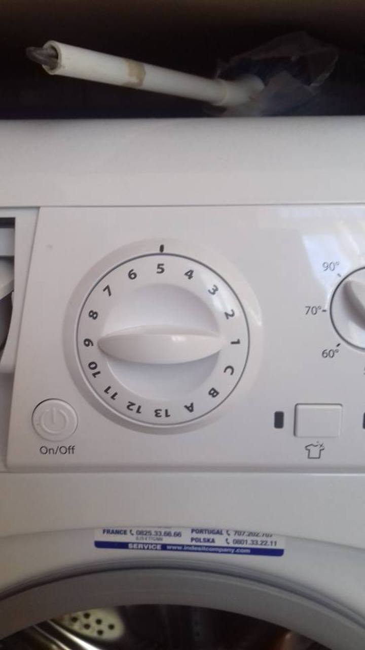

(#) krityo03 hozzászólása Dec 17, 2017 /
Sziasztok, van egy Hotpoint Ariston ECOS6L 1052 típusú mosógépünk, ma miközben a tekerő gombbal állítani akartuk a program számot, egyszer csak a megszokott kattogós tekerés helyett, simán lehet forgatni, szóval nem tudunk programot választani, olyan mintha eltört volna benne valami. Egy kicsit még "lötyög" is ez a gomb. Ilyenkor teljes vezérlő panel csere szükséges?
Illetve, hogy lehetne ezt meg nézni, hogy mi törött el benne? Pattintsam le valahogyan az elejét a mosógépnek?
(#) még1MbR válasza krityo03 hozzászólására (») Dec 17, 2017 /
Nem lehet, hogy csak a tekerőgomb tengelyvég része nyalódott el és elforog?
(#) krityo03 válasza még1MbR hozzászólására (») Dec 17, 2017 /
Igen, ilyesmi lehet a gond, hogy nem "kattog" már csak forog jobbra-balra Ilyenkor mit lehetne vele csinálni?
(#) botesz válasza krityo03 hozzászólására (») Dec 18, 2017 / 1
Gombcsere.
(#) krityo03 válasza botesz hozzászólására (») Dec 18, 2017 /
Most ez lehet hülye kérdés lesz... de azt a gombot csak simán ki kell húzni? Mert nem nagyon engedi Illetve oké, kicserélem, de honnan tudom, hogy most akkor melyik programszámra lett tekerve? Szóval be akartuk állítani, szépen, és egyszercsak már nem tekerte, most valamelyik programszám be van állítva, de honnan tudom, hogy hova állítsam a gomb számát?
(#) teglascs válasza krityo03 hozzászólására (») Dec 18, 2017 / 1
Botesz jobban fogja tudni, de pl. én amikor le akartam rángatni, feszegetni a gombot a Zanussi gépemről, és nem ment az istennek sem, tátott szájjal lestem, ahogy a szerelő egy vékony óráscsavarhúzót dug be a gomb egy, addig általam fel nem fedezett kis furatán, és a tekerő simán lejött.
Olyan pici volt az a luk, hogy észre sem vettem. Talán 1 mm-es, de lehet, hogy csak 0,8-as. Nem is gondoltam, hogy az egy lyukacska, azt hittem, valami piszok vagy sérülés.
