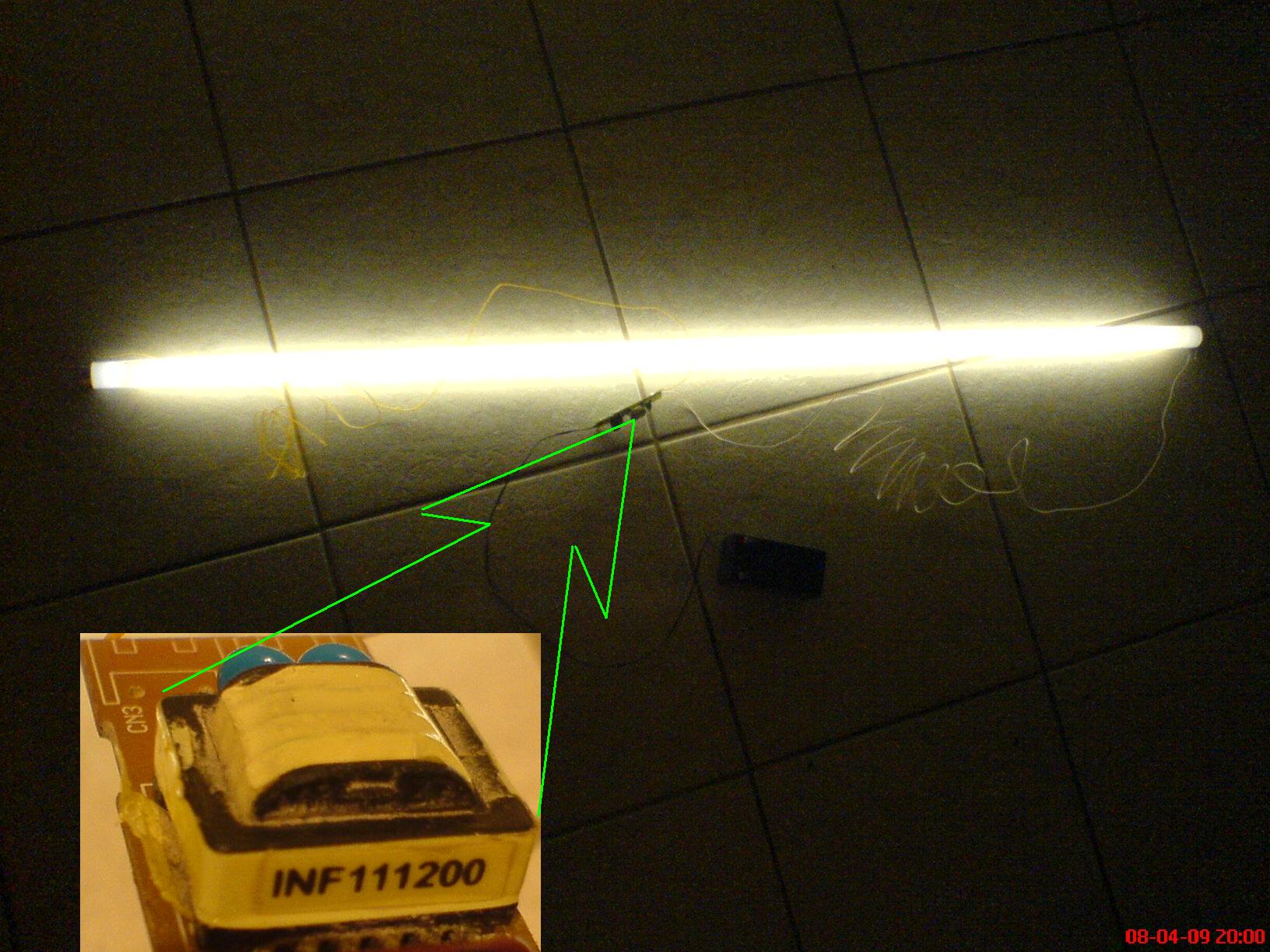

Nekem is van fénycső inverterem, de 555 nélkül. Nekem tökéletesen ment 36W-ossal is! Kapcsi rajzot csak akkor tudok küldeni, ha tudna valaki dobni egy INF111200 tipusú transzformátorhoz adatlapot, mert a tekercselését nem tudom. Az áramkör 8,4 V -ról 210-250mA -t vett fel. Valószínű, nem nehéz megtekercselni. Az áramkör nagyon kevés alkatrészt igényel. (2db tranyó,ellenállás 1db rétegkondi 1db zavarszűrő tekercs, meg persze maga a trafó)

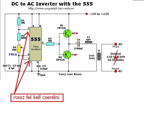

Sziasztok.Tudnátok segíteni??az alábbi kapcsolás megépítve csak 110 V-ot produkál.
Mi lehet a gond vele?? köszi előre is köszönöm a válaszokat. 555 Inverter Diagram
bocs nem sikerült beilleszteni...
ezen a linken található: http://www.ivanov.eu/?q=taxonomy/term/53 egy dc-ac konverter 555-el. előre is köszi.
A rajz hibás, 2, és 7-es lábat felcserélni!
Ha ez megtörtént akkor próba, emelni kell az oszci frekiét. Közben mérni a trafó, szekunder, áramkörében! Ha nagyon fontos betartani az 50-60Hz-et akkor még javasolnám mérd meg frekimérővel! Esetleg, mérd meg a kapocsfeszültséget is amit a trafódra kötöttél!
Szerintem meg nem!
Ha felcseréled akkor a büdös életbe nem indul el...
Nagyobb fesz.-hez a trafót kell cserélni.
Ezt a kapcsolást én is megépítettem, és nekem is csak kb 100V van a szekunderen. Amúgy ha menet közben rámérek a primerre multiméterrel, akkor ott csak kb 5-6V-ot mérek. És kb 5-6V-ot mérek a kondezátoron is.
Szerintem ezért nincs meg a megfelelő szekunder fesz. Lehet ez ellen tenni valamit, vagy az egész kapcsolás nem ér semmit??? Én darlington teljesítménytranyókat használtam. 1uH-s induktivitásnak pedig 1menet rézdrót, kb 2cm hosszan, kb 0,5cm-es csévetest átmérővel. Üdv.
Nem néztem meg a linkelt oldalt, de gondolom 12/220V-os trafót írnak hozzá, fordítva bekötve.
Szóval nagyobb fesz.-hez pl 6/220V-os trafó kell.
Ki is próbáltam anno egy 25W-os, 220-as izzóval. Az izzó izzott
, de ha jól emlékszem jól leesett ilyenkor terheléskor a fesz. Próbáltam a frekit is növelni, akkor be lehetett állítani akár 300V-ot is, viszont ilyenkor nyugodtan lehetett taperolni a kivezetéseket, mert nem rázott, nem tudott teljesítményt leadni.Szerintem a fő probléma az lehet, hogy a trafónak a 12V-os tekercsének nagyon kicsi az ellenállása, multival nem is tudtam megmérni, és ezért kerülhet rá kevés fesz. Vagy nem? Esetleg át lehetne úgy alakítani a kapcsolást, hogy kihagyni a kondenzátort, 2x12V-os trafót használni, aminek a középső kivezetésre volna rákötve a 0, a két szélsőre pedig kapcsolgatnák a teljesítménytranyók(NPN + PNP) a tápot??? Üdv.
Ami szerintem alapvető probléma (bár nem biztos) az 555 nem tud szimmetrikus jelet kiadni .Ezen esetleg még lehetne javítani ha a 10K -t kicserélnétek 1K ra.(Az aszimetria lehet a direkt trafó kapcsolgatásnak eggyik buktatója.A másik, ami még esetleg javítana rajta különböző induktivitású transzformátorok használata (hátha valamelyikkel rezgőkört alkot a kondi 50hz-n)
De ha valahogy meg tudnám határozni a trafó tekercsének az induktivitását, akkor ahhoz már lehetne választani kondit, nem? Vagy esetleg trimmer kondival kiegészíteni, és pontosan beállítani. De hogy határozzam meg a trafó tekercsének induktivitását??? Vagy azzal ne foglalkozzak, hanem a kondival sorbakötött 1uH-s induktivitást változtassam meg olyanra, ami a kondival 50Hz-es rezgőkört alkot?
És szerintetek ha ezek ki lennének javitva, akkor milyen teljesítményű lenne? Üdv.
