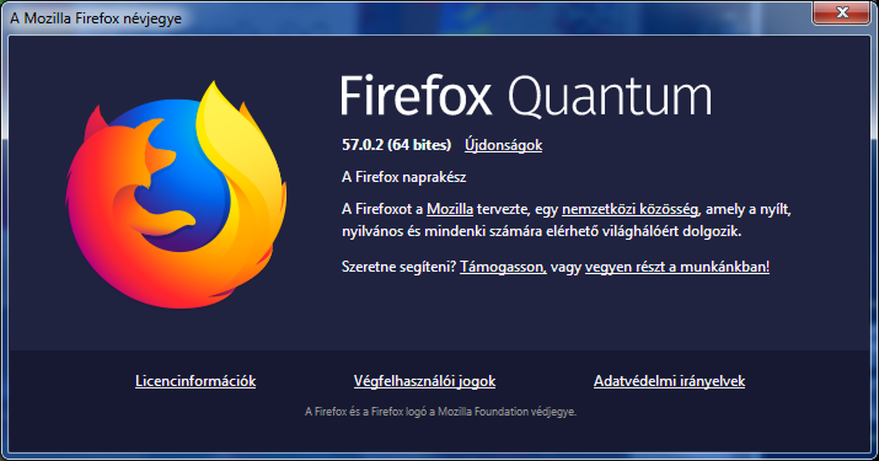

Firefox 57.0.2 verzióban nektek megy rendesen a teljes képernyős videolejátszás? Érdekes, de nekem az egyik videomegosztón nem akarja kitenni fullscreenbe a lejátszani kívánt videót... ![]() Sőt a hangerő gombot, és a FullScreen gombot se érzékeli hiába kattanok rá... Másikon mondjuk megy. A hozzászólás módosítva: Dec 27, 2017
