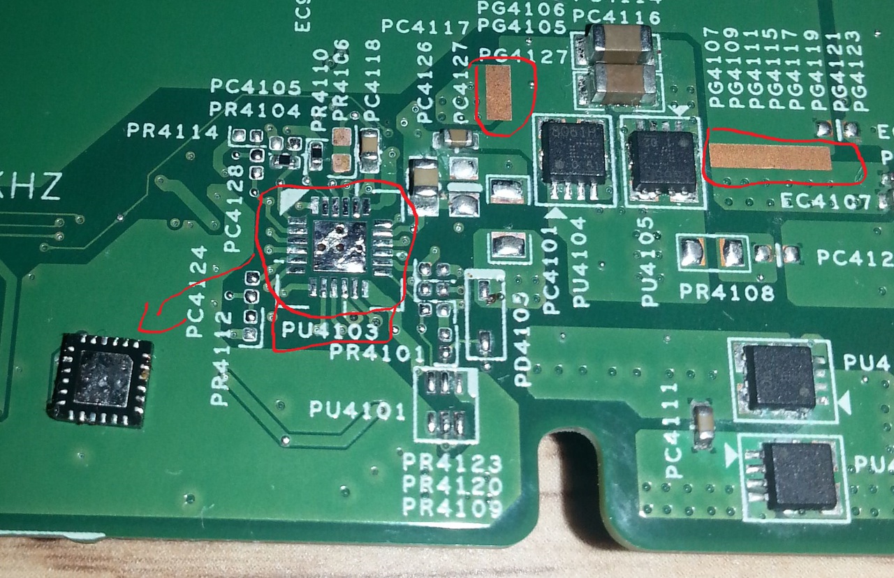

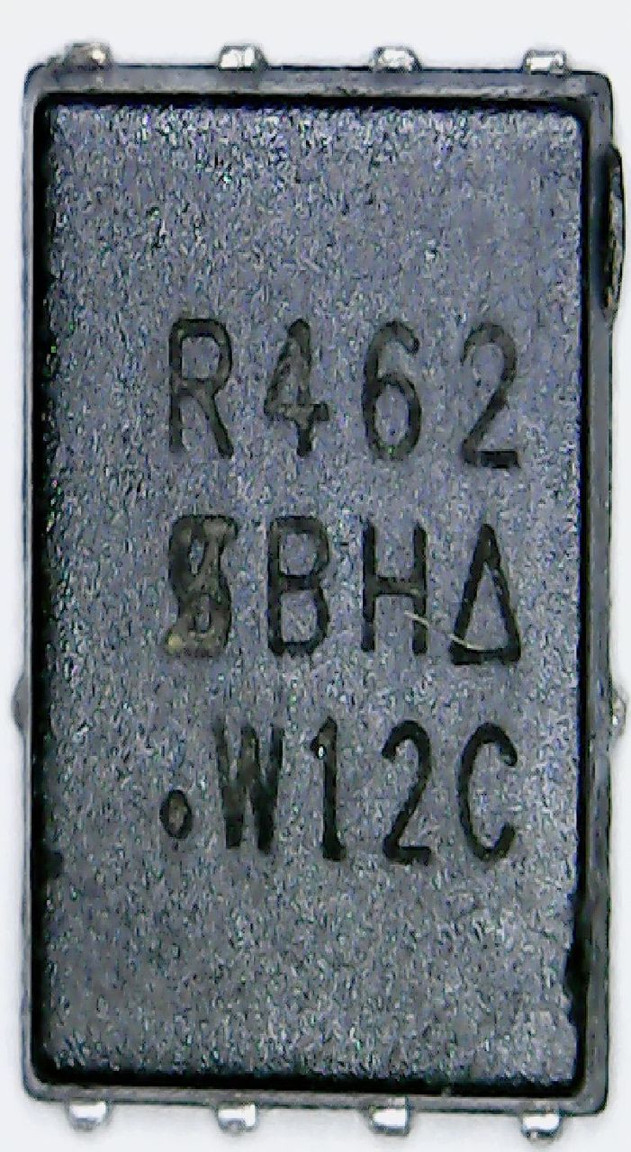

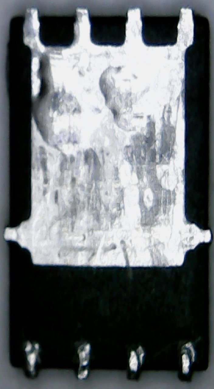

(#) geniusmax hozzászólása Dec 10, 2017 /
Érdeklődöm hogy van-e valakinek rossz Dell Inspiron 5110 ( cn-0j2ww8 ) alaplapja amiről lehetne bontani félvezetőt ami a képen van ugyanis a jelenlegi lap nem bírta a pepsi-t és zárlat keletkezett.
Pontos neve az alkatrésznek: SIR462DP-T1-GE3-GP, 1DB-ra lenne szükségem, külföldi beszerzést már néztem de tárgytalan számomra.

Nem akarlak elkeseríteni de nem csak az az alkatrész ment tönkre... volt már a kezemben kv, kóla által elhalálozott alaplap, és az egész 5V-os vonalat cserélnem kellett, fetek, vezérlők kondik, usb korlátozók stb.... A másik meg az hogy a kóla ha nem takarítottad ki azonnal alaposan mindenhonnan, később pár hónap múlva fogja kifejteni áldásos hatását massziv korrozió, alkatrészlábak furatgalvánok és vezetősávok felzabálása formájában, mivel a kólában foszforsav van ami igen agresszív anyag.
(#) geniusmax válasza arion hozzászólására (») Dec 10, 2017 /
a kóla maradványait letisztítottam szemmel látható egyéb sérülés nincs a lapon nem volt hónapokig úgy a laptop hogy állt volna benne a kóla maradvány. volt még 1 alkatrész ami zárlatos vagy csak a lapon lévő zárlat miatt forrósodott ( TPS51123RGER-GP ) ezt leszedtem de még továbbra is fenn áll a zárlat mert 1db 390µF 2,5V kondi lábainál a multiméter sípol és több smd kondinál is. egyenlőre ez van.
(#) arion válasza geniusmax hozzászólására (») Dec 10, 2017 /
Ne szakadásmérést használj!!!! Mindig ellenállást mérj! Vannak esetek amikor párszor 10 ohm is helyes érték, amit te zárlatnak azonosíthatsz. Minden fetnél mérj ellenállást, minden elektrolitkondin, és minden tekercsen is a földhöz képest. A TPS egy tápvezérlő, normál esetben nem melegszik, ha forró akkor vagy hibás és vagy zárlatos vagy ő vagy más is. Ilyen esetekben 99% hogy a TPS döglött sajnos.
De csak akkor derül ki ha szétkapcsolod a tápvonalakat, kiveszed a tekercseket és pl a forrósodó TPS-t. MIvel ez egy 5x5mm-es minden oldalon alul lábazott + az alján a hütőfelület is forrasztott csak forrólevegős állomással szedhető le, cserélhető ki. Én ilyen zárlatgyanús esetben azzal kezdem hogy szétkapcsolom az összes készenléti tápfeszültséget... leforrasztom a megfelelő óncseppeket az erre a célra létrehozott pontokról és mérek mindent hogy hol a zárlat.
értem és köszi az infót! viszont a lapot nézve nem látok olyan óncseppeket amit írtál, helyette a rézfólia van egyben kötve ahol szerintem óncseppnek kellene lennie. A TPS leszedve bal oldalt a képen.
Hát igen, itt megspórolták ezt a lehetőséget, akkor marad a tekercs eltávolítása a mérés idejére. Szépen leszedted a TPS-t.... a neheze az új felforrasztása lesz. A leszedett tekercs mindkét oldalán mérj ellenállást, igy kiderül merre keresd a hibát.
(#) Chipmunk1960 válasza geniusmax hozzászólására (») Dec 16, 2017 /
Szia, Van pár bontott Dell deszkám, csak a jelölésen nem igazodok ki, az "R462" -t keressem rajtuk?
(#) Chipmunk1960 válasza Chipmunk1960 hozzászólására (») Dec 16, 2017 /
Lemaradt a vége....K03B9-K03D4 komplementert találtam, de a googli ugyazt dobta ki, mint amit Te megadtál rá.
