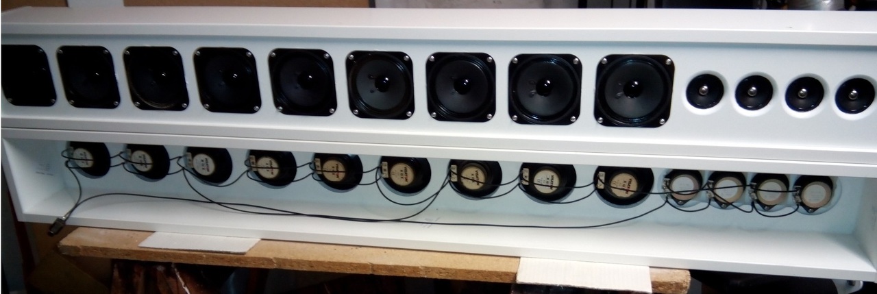

(#) reloop válasza reloop hozzászólására (») Dec 27, 2017 / 2
Magamnak válaszolok így, négy év elteltével
(#) steve25 válasza flaci76 hozzászólására (») Dec 28, 2017 /
Köszönöm, a tippet! Erre nemis gondoltam, megnézem
(#) CIROKL válasza reloop hozzászólására (») Dec 28, 2017 /
Kik ők és mre ?

(#) reloop válasza CIROKL hozzászólására (») Dec 28, 2017 /
Mint korábban is, érdekességnek szántam, kevés épül ebből a hangsugárzótípusból.
A szóló hangszóróhoz képest az érzékenység növekedés mérés alapján 1 kHz-en +9 dB, bár hallgatva ez nem annyira feltűnő.
Az álló oszlophoz képest vízszintes irányban feltűnően szélesen teríti a hangokat, a sztereó hatás tere jóval nagyobb az átlagos hangsugárzóimhoz képest.
Sajnos a hallgatási pozíció függőleges irányú változása elviszi a hangképet.

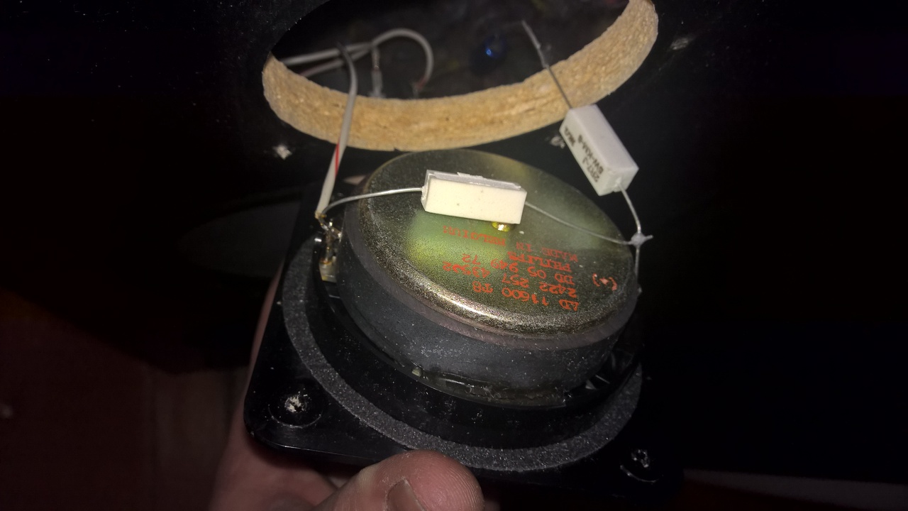

(#) steve25 hozzászólása Dec 28, 2017 /
Magas hangszóró ilyen, van még sorba kötve egy kondenzátor is,
Hogy lehet hogy ennek egyedűl nagyobb a mágnese mint másik kettőnek?

(#) GARFIELD13 válasza steve25 hozzászólására (») Dec 28, 2017 /
Akkor végül mégis csak van benne hangváltó, azok a kondik azok.
Egyszerű váltó, de hangváltó.
T8 a vége, tehát 8 Ohmos a magas is.
Akkor térjünk vissza a bekötésre.
A sorosan van az összes hangszóró részre.
A hangfal csatlakozókra a mélynek és a magasnak párhuzamosan kötve kellene lennie.
A két mély még a kérdés, hogy van kötve. Sorban a kettő, vagy párhuzamosan azok is a csatlakozókra.
Próbáld meg, hogy minden párhuzamos, illetve a két mély sorban és a mélyek - magas párhuzamos. Melyik verzió a jobb.
