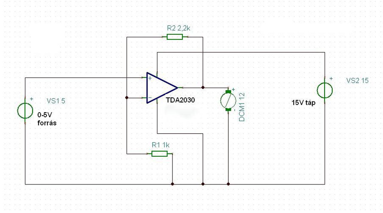

De, PC-ből operált ház hűtő. De nekem nem kell a teljes 0-12V tartomány, 6-12V között is jó ha szabályozható, ha csak úgy működik. Bár nem lenne rossz, ha teljesen ki is lehetne kapcsolni, de ha nincs jó megoldás, akkor az is jó ha 0V vezérlőjelnél minimális fordulatszám (mondjuk 6V) és 5V vezérlőjelnél max. fordulatszám (12V). Ha van ötlet, hogy merre induljak, megnézem mekkora feszültségnél indul el egyáltalán.

(#) elektroncso válasza nagygabor679 hozzászólására (») Dec 30, 2017 /
Én a mellékelt kapcsolást próbálnám ki, de ha tényleg PWM jel jön ki az ATmegaból (szerintem igen) akkor kicsit komplikáltabb a dolog. Ugyanis akkor a PWM jelet vissza kell alakítani analóg jellé.
U.i.: Ezzel a kapcsolással is fent áll a rezsó probléma!

Najó, lehet túlságosan megpróbáltam leegyszerűsíteni a kérdésem. Íme a teljes sztori:
Egy 3d nyomtató vezérlőpaneljéről van szó. Volt egy kis baki, elszállt rajta ez-az, de sikerült rendbehozni, csak a hűtő ventillátor vezérlést nem. Annyit kibogarásztam, hogy a mikrokontroller egyik lábán 0-5 voltot mérek, ahogy a számítógépen a ventillátor fordulatszám csuszkát 0-100 tartományban húzgálom egérrel. Gondoltam, ha a panelen nem tudom kitalálni mi a gond, akkor a 12V táp és a vezérlőjel segítségével majd én megoldom a problémát. A mikrokontroller eredetileg egy Si2305DS FET-et rángatott. Azt lecseréltem, de nem javult meg, mint kiderült már a 12V source sincs meg a FET lábánál. Ha dirktbe odaköttöttem 12 voltot, akkor meg az egész kártya elájult. Ebből próbálok kihozni valamit.

(#) tbarath válasza elektroncso hozzászólására (») Dec 30, 2017 /
Szerintem nem kell a PWM-et "analógosítani", ha ezt használta az eredeti kapcsolás akkor én inkább ugyanúgy használnám. Egyébként lehet a ventit könnyen hozzáférhető IRL* FET-ekkel alul is szabályozni.
(#) elektroncso válasza tbarath hozzászólására (») Dec 30, 2017 /
Ha eredetileg is PWM hajtja akkor természetesen nem kell, viszont mivel nem írta milyen ventije van és vannak olyanok amiknek tiszta DC kell azért írtam hogy analógosítani kell.

(#) nagygabor679 válasza nedudgi hozzászólására (») Dec 30, 2017 /
Kidőlök lassan, ehhez már fáradt vagyok, holnap megnézem alaposabban. De elsőre PWM venti azt jelenti, hogy az ATMega PWM lábát egy az egyben ráköthetem a ventillátorra?
Mert ha igen, akkor repül a bontott venti, és veszek egy a linkben mutatott fajtát!

(#) tbarath válasza nagygabor679 hozzászólására (») Dec 30, 2017 /
Elvileg működnie kellene.
De ha félted a uC-t, akkor akár optóval is leválaszthatod, vagy egy opamp-pal csinálhatsz egy buffer-t, így elvileg a uC-t nem tudod túlterhelni. Bár ha 5V-ról hajtod az opamp-ot akkor rail2rail kell, de 12V is van, arról meg egy lm358, vagy tetszőleges "fiókból előrántott" opamp is elketyeg.
(#) nedudgi válasza nagygabor679 hozzászólására (») Dec 30, 2017 /
Azt hiszem, hogy igen. A PWM láb bemenete max 5mA a specifikáció szerint.
