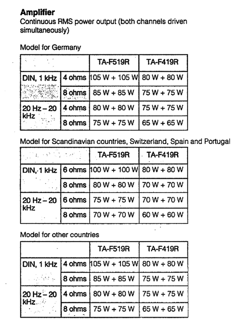

Köszönöm, azok a teljesitmény adatok mire vonatkoznak amik felvannak sorolva az első lapon?
(#) Gafly válasza steve25 hozzászólására (») Dec 29, 2017 /
Ennek értelmezését meghagyom tanultabb kollégáknak, én most megyek vacsorát csinálni
(#) RoliNyh válasza steve25 hozzászólására (») Dec 29, 2017 /
Hangváltóknak és a hangszóróknak is nagyobb teljesítményűeknek kell lenniük a végfokozat kimeneti teljesítményénél. A 2 -szer akkora már jó.
Szóval neked a 80W kimenő teljesítményhez minimum 100W, de inkább 150W hangváltó, és 8Ω -os hangszórók illenek...

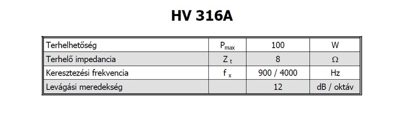

(#) steve25 válasza RoliNyh hozzászólására (») Dec 29, 2017 /
A hangváltók megvannak, már egy előző projektből
SAL Hv 316
(#) RoliNyh válasza steve25 hozzászólására (») Dec 29, 2017 / 1
Akkor hajrá, és sok sikert...
(#) pont válasza steve25 hozzászólására (») Dec 29, 2017 /
Minden darab hangszóródnak legalább 80W-osnak (de inkább 120) kellene lennie, mert elvileg külön-külön is megkaphatják a max teljesítményt. Viszont a hangváltót úgy kellene választani, (építeni) hogy minőségben, teljesítményben, váltási frekvenciában illeszkedjen a hangszórókhoz, mert azok tulajdonságai adottak a pénztárcánkhoz, nem a gombhoz keresünk kabátot. Elsőre biztos a kudarc, ha nem egy már bevált összeállítást, méretezést valósítasz meg.

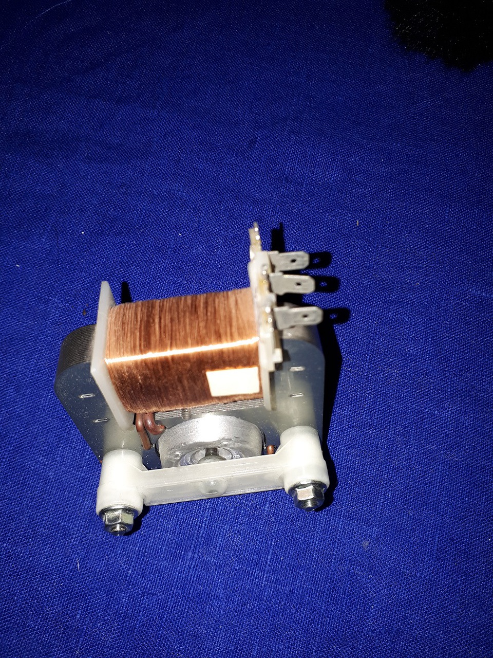

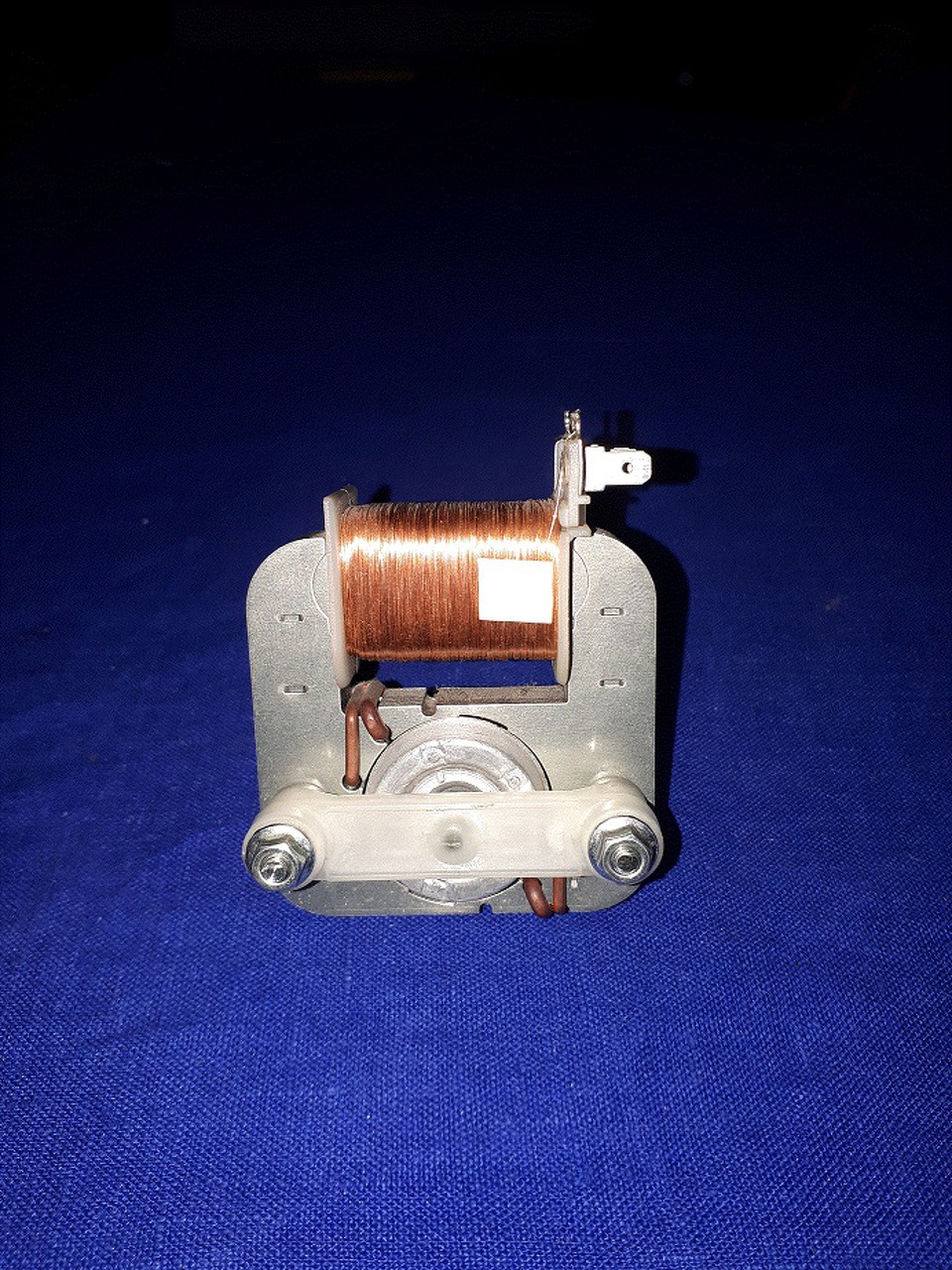

Napokban kidobástól mentettem meg egy mikrohullámú sütőt. Gondoltam legalább a 2 motort megmentem. A ventilátor motorból szeretnék csinálni egy elszívót a pincémbe, de sajnos nem tudom, hogy hogyan üzemeljem be. Annyit megtudtam, hogy SMF745EA,230V/50HZ,ASSY-FAN-MO ez a kódszáma. Tehát 230V/50Hz-es. A képeken jól látszik, hogy 3 csatlakozása van"gondolom szabályzásra", de nem tudok neki kezdeni, hogy működjön, leégetni meg nem karom. Gondolom most nagyon amatőrnek tűnök, de szeretném megérteni a dolgot.
Amit szeretnék, hogy szabályozható legyen a teljesítménye "gondolom a mikróban vannak olyan alkatrészek amivel ezt megtehetem" és egy számomra érthető elmagyarázást.
Nagyon köszönöm előre is!
(#) Gafly válasza TeneriFeri hozzászólására (») Dec 30, 2017 /
Nézd meg közelebbről. A három kivezetésből kettő a tekercs két végére kell, hogy menjen, a harmadik pedig vagy üres, vagy védőföld (és akkor a vastestre van kötve).
Szabályozás nem szokott lenni...
Egyszerű aszinkron motor, közvetlenül hálózati feszültségre köthető.

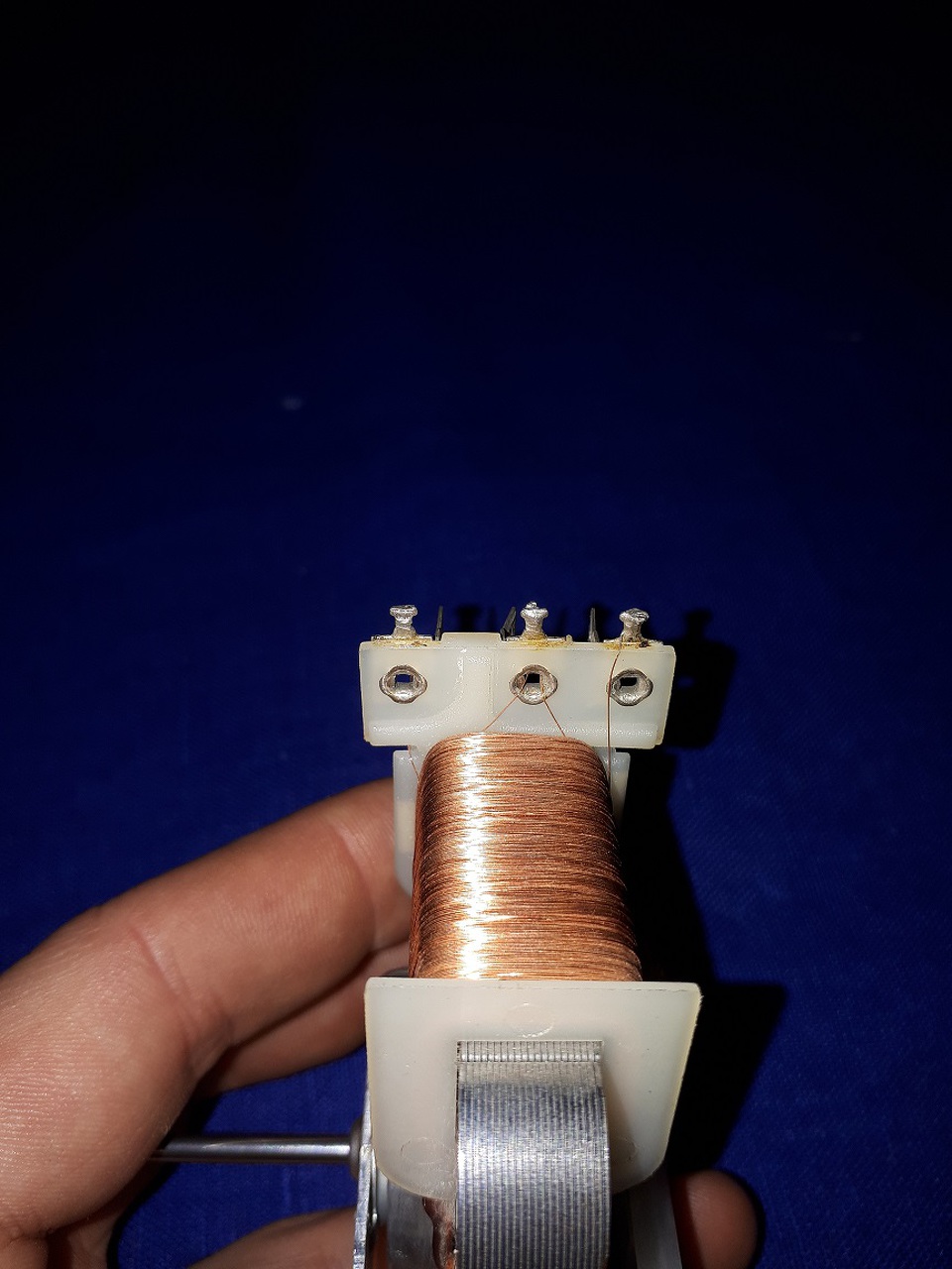

(#) TeneriFeri válasza Gafly hozzászólására (») Dec 30, 2017 /
Csináltam még egy képet, mert ez mindegyik a tekercshez megy.
Balról jobbra nézve ezek a számok vannak rajta:
"0"-"24"-"R"

(#) Bakman válasza TeneriFeri hozzászólására (») Dec 30, 2017 /
Lehet, hogy transzformátorként is használva volt a motor tekercse. Nagy valószínűséggel a "0" és "R" pontokra kell kötni a 230 V-ot, a "0" és a "24" között pedig 24 V mérhető, ezt használhatták további részek ellátásához. Viszont, biztosat csak mérések után mernék mondani.
(#) ronin75 válasza TeneriFeri hozzászólására (») Dec 30, 2017 / 1
Mérj ellenállást a kivezetéseknél és a legnagyobb ellenállású kapcsokra kösd a hálózati feszültséget.
(Nem szeretnélek elkeseríteni, de mérete alapján ez nem nagyon fog "elszívni" a pincédből, inkább csak kavarja a levegőt.)
A hozzászólás módosítva: Dec 30, 2017
Bal oldalon nincs vezeték?
(#) vargaf válasza Gafly hozzászólására (») Dec 30, 2017 / 1
A képen látható, hogy van, csak hátul megy a szegecshez.
(#) Bakman válasza Gafly hozzászólására (») Dec 30, 2017 / 1
Ott van az, csak máshol van elvezetve. A forrpont alatt, a csévetest bevágásánál kanyarodik be.
