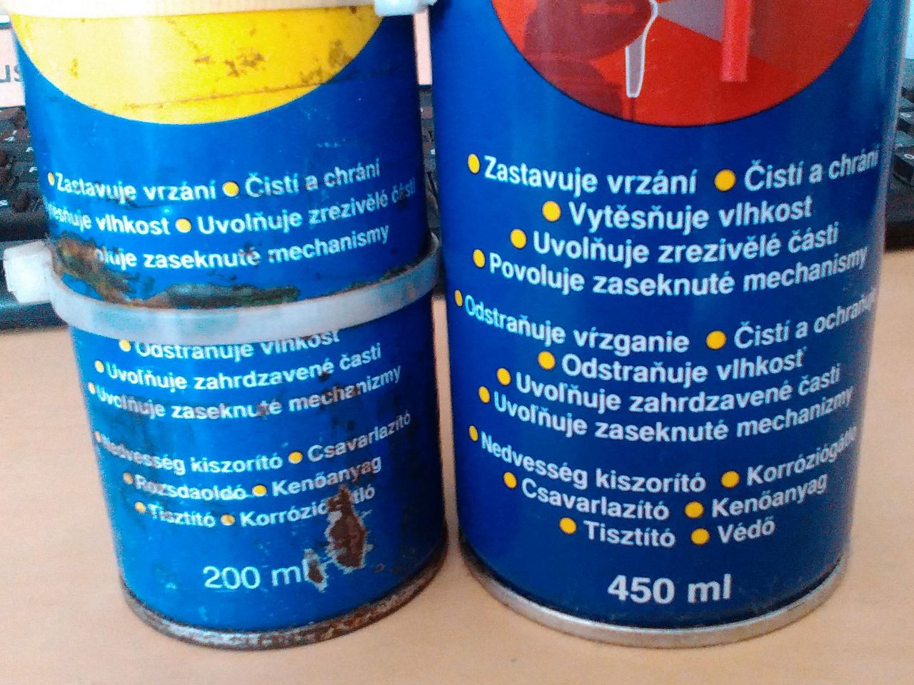

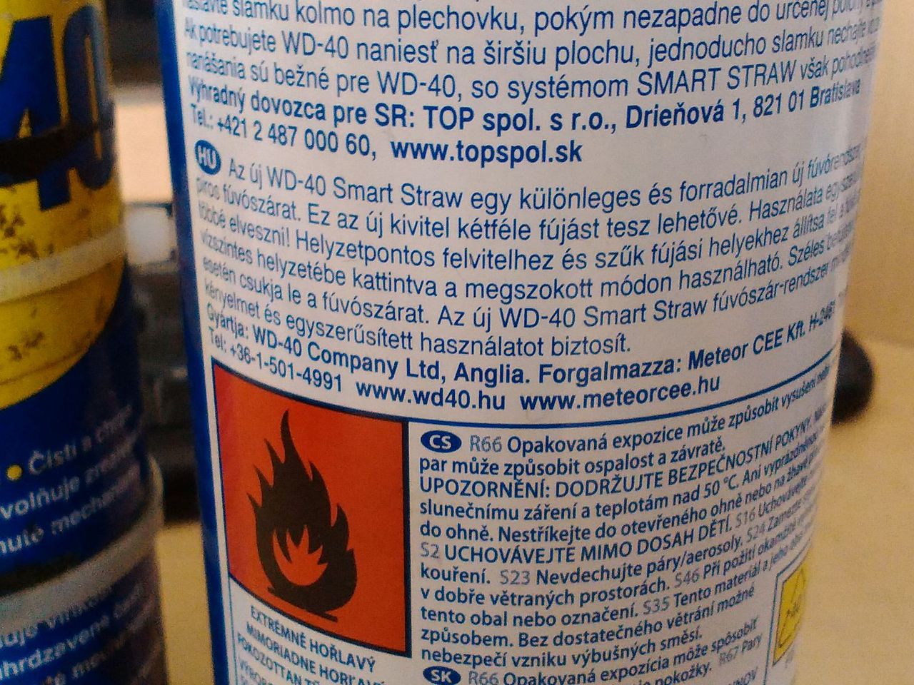

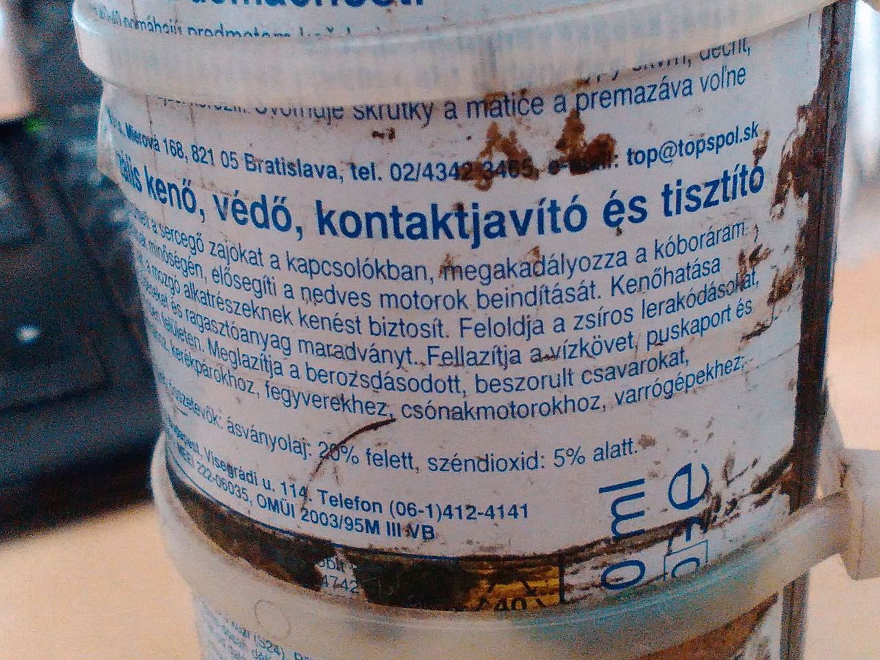

(#) Gigapixel hozzászólása Jan 5, 2018 /
Érdekes, hogy az újabb WD-ről eltüntették azokat a feliratokat, ami a kontaktjavításra vonatkozik.
Pedig az összetétel nem változott.
Ne hagyjátok magatokat becsapni. A WD40 nagyon jó kontaktjavító. (bizonyíték: lásd képek, van egy régi WD40-em, régi és új felirat a flakonokon)
Ezt azért írom, mert hallottam már olyat (fiatalabbaktól, ők is hallották ), hogy a WD 40 nem ér semmit stb.
Bátran be lehet fújni vele óvatosan sok mindent (kontaktjavítás céllal), legfeljebb jobb lesz...
Sőt pl. lakatok zárak kenésére is jó, mert hígabb, mint az olaj, petróleum alapú.
Részelt a feliratból (a régin):
"Kiszorítja a nedvességet, párát, megszünteti a sercegő zajokat a kapcsolókban, megakadályozza a kóboráram létrejöttét, javít az elektromos érintkezések minőségén, elősegíti a nedves motorok beindítását ..." stb.
A hozzászólás módosítva: Jan 5, 2018
