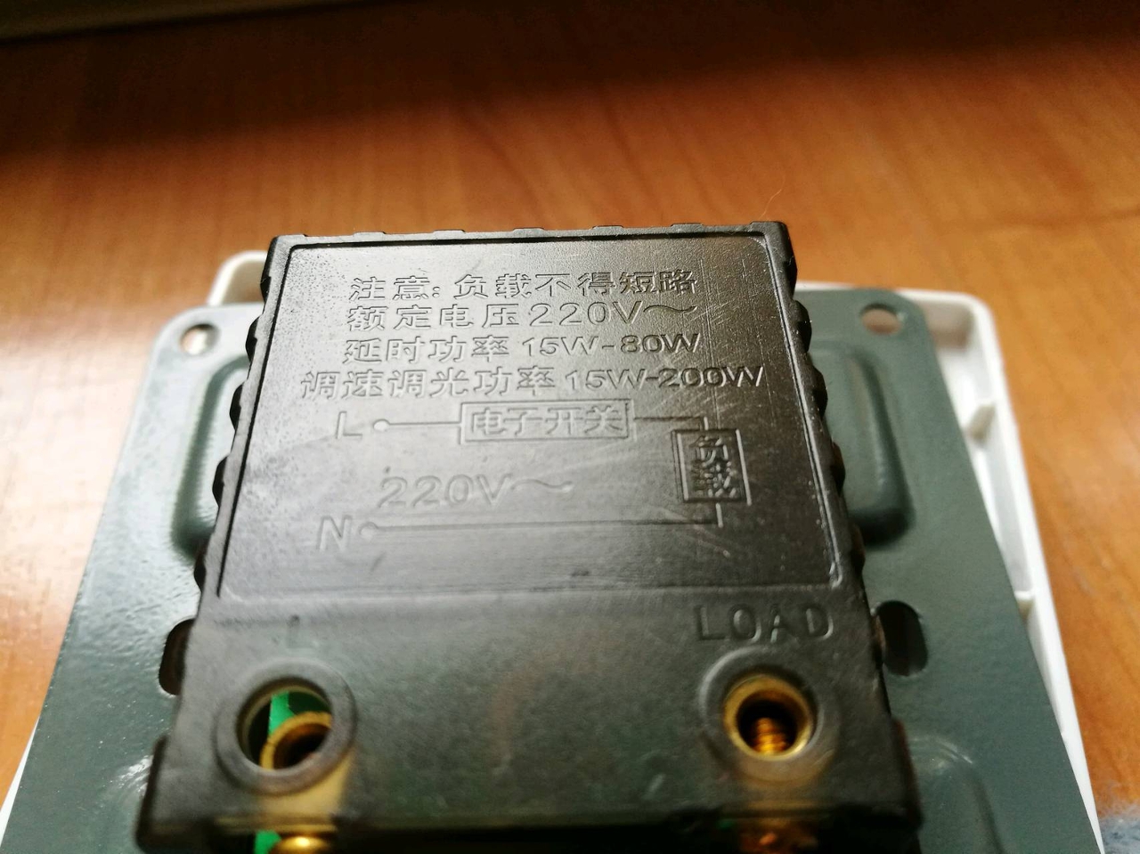

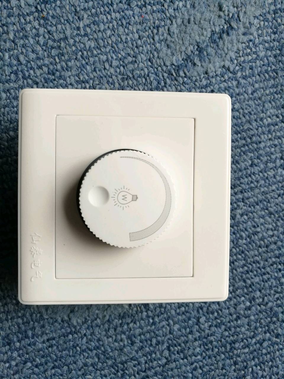

(#) vladcepes hozzászólása Jan 6, 2018 /
Sziasztok! Ehez a dimmerhez kell Fázis ,meg Nulla is?
Úgy látom ott van L is meg N is.
Válaszokat köszönöm.
(#) Gafly válasza vladcepes hozzászólására (») Jan 6, 2018 /
Linkelt kép szerint a nulla az a terheléshez kell.
(#) vladcepes válasza Gafly hozzászólására (») Jan 6, 2018 /
Be tudom kötni simán kapcsoló helyére?
Az L-re jön a Fázis,és a Load meg megy föl az égőhöz? Jól értelmezem?

(#) gyuszo válasza vladcepes hozzászólására (») Jan 6, 2018 /
Be tudod kötni, de ez attól függ, milyen izzó ( terhelés ) van a végén.
Ez egy elég lényeges, amit nem írtál.
Például egy 10 W LED fényforráshoz, pláne ami nem szabályozható, ahhoz nem.
Sima normál 60 W-os izzóhoz igen.
A hozzászólás módosítva: Jan 6, 2018
(#) vladcepes válasza gyuszo hozzászólására (») Jan 6, 2018 /
Ja bocsi! 3 db 12W-os szabályozható led izzó van fent.
Igen, akkor menni fog. L = bejövő fázis . LOAD = kimenet a terhelésekre, LED-re.
Onnan tovább a Nullára.
