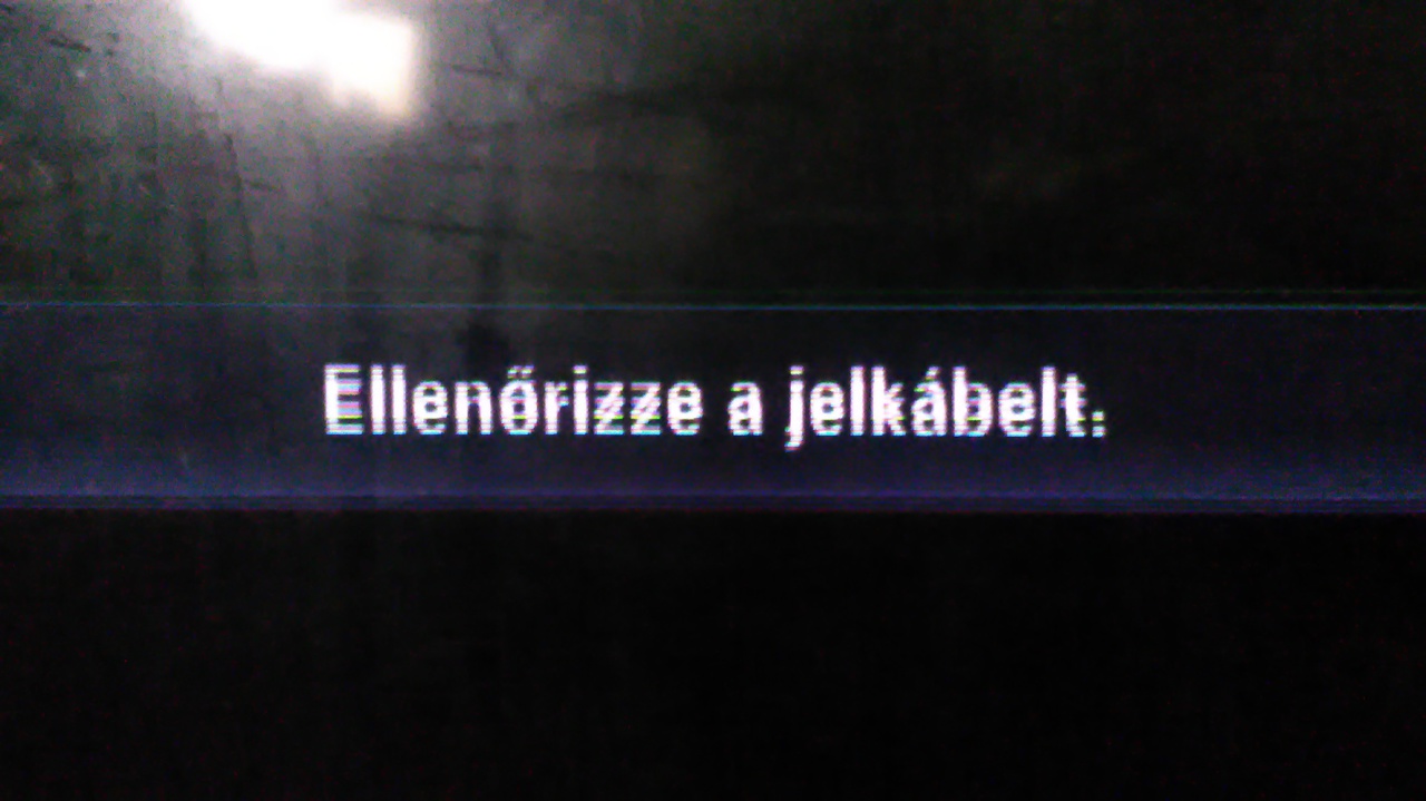

Sziasztok!Kaptam egy Samsung Lcd TV-t,ami szellemképes!Mi lehet a hibája?Javítható?
(#) kovacspista válasza edusho hozzászólására (») Jan 2, 2018 /
Egy fotót ha tudnál feltenni róla.
(#) edusho válasza kovacspista hozzászólására (») Jan 2, 2018 /
nem tudom mennyire látszik de két kép van pár mm-rel lejjebb.Ami néha elmúlik kis időre,valamikor meg eltolódik egy centire is.

(#) kovacspista válasza edusho hozzászólására (») Jan 3, 2018 /
Semennyire, nincs kép fent. A t-con - hoz menő kábel vagy maga a t - con lehet a gond. Próba cucc kelle. Nyilván lehet alaplap gond is, de az talán kevésbé valószínű.
(#) edusho válasza kovacspista hozzászólására (») Jan 3, 2018 /
bocsi most sikerült feltenni.meg nézem a kábelt

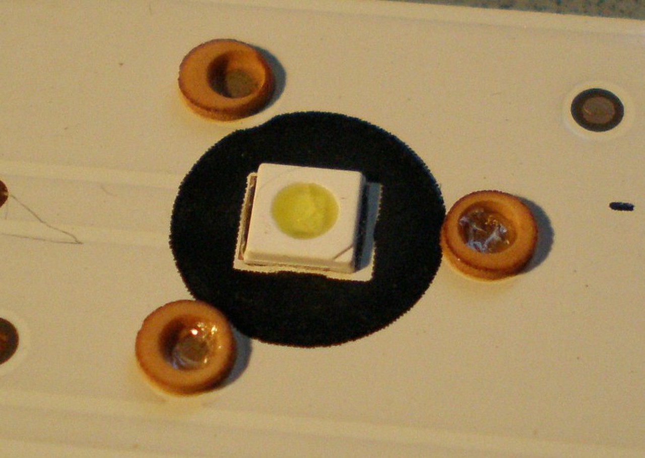

Egyik tanáromtól kaptam javításra egy blaupunkt tévét még a szünet előtt. Ez egy LED-es háttér világítású LCD tévé. A hibajelenség az volt, hogy nem ad képet. Annyit sikerült megállapítani a tanáromnak, hogy nem megy a háttérvilágítás, de az LCD modul és a vezérlő működik. A többi munka már az én feladatom lett. A szünet alatt szétkaptam a tévét, magát az LCD modult is. Mint kiderítettem egy LED szakadt, ezért nincs háttérvilágítás. 4 háttérvilágító modul van, kettesével sorba kötve. A dióda helyét áthidalva elindul a háttérvilágítás. Viszont be kéne építenem egy LED-et a szakadt helyére. A LED fizikai méretei 3x3mm és a mellékelt képen látható. 100mA átfolyó áram* mellett 2,8V feszültség esik rajta (persze egy másikon ami működik, nem a hibáson). Milyen tok lehet ez? Szerintetek mekkora gondot okozna ha nem ilyen típus volna beletéve? A sors kötés miatt jó volna, ha legalább a nyitófeszültség passzolna. Sajnos nem tudom, hogy mi a típusszáma.
*Nem a tévében folyik 100mA a LED tápomból ennyivel próbáltam ki.

(#) uniman válasza elektroncso hozzászólására (») Jan 3, 2018 /
Hello! A háttérvilágítás az "áll" !...hová is menne?
Pontosan ugyanolyan színhőmérsékletű és paraméterű LED-el kellene a rosszat pótolnod !
De mérd meg újra talán inkább 2,8x3,5mm vagy 3,5x3,5 mm a pontos mérete a LED-nek.
Biztos van azonosító szám a LED "csíkokon" és bizonyára a TV-nek is van típusszáma...ezen adatok alapján ki lehet deríteni a belevaló LED fajtáját. Például ittt...

(#) elektroncso válasza uniman hozzászólására (») Jan 3, 2018 /
Nem, nem. Ez pontosan 3x3mm. Igen, LED csíkon van azonosító: ez az. Viszont mint a link mutatja csak Angliában kapni újat illetve javítókészletet.
Nem hiszem, hogy ha 40 LED-ből egynek eltér a színhőmérséklete nagyon zavaró volna. De nem tudom, soha nem próbáltam.

(#) kovacspista válasza edusho hozzászólására (») Jan 4, 2018 /
Még estleg kondi gond is lehet a tápban. Szűretlen esetleg.
(#) kovacspista válasza elektroncso hozzászólására (») Jan 4, 2018 /
Valamelyik nap láttam az aliexpresszen 1000 db valami 2 - 3 euró.
