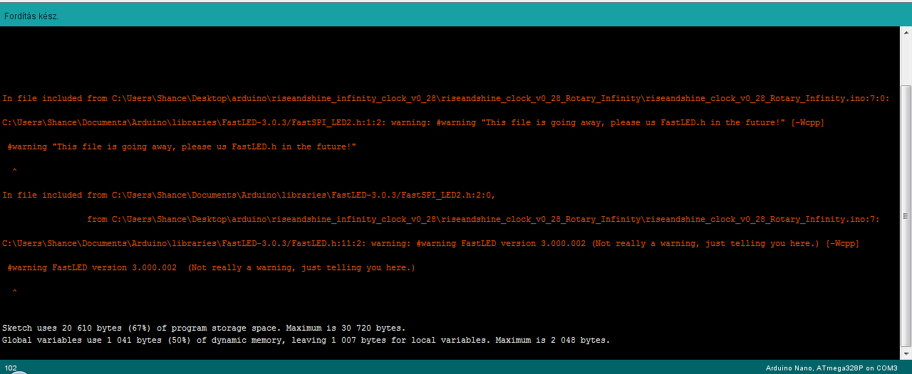

Szeretném megépíteni ezt a LED szalagos órát. Még nincs enkóderem ezért kipróbáltam anélkül, de csak vibrálnak a LED-ek. Próbaképpen felváltva és egyszerre GND-re kötöttem a D2, D3 lábakat, de szinte semmit nem reagál rá. Egyáltalán lehetséges ilyen, vagy hasonló módon egy próba erejéig kiváltani az enkódert? A vibrálást okozhatja az enkóder hiánya, vagy máshol kell keresni a hibát? A videójában elhangzik, hogy WS2812-es LED szalag kell hozzá, de a programban csak WS2811-est látok. Az egyik hozzászólónak hasonló problémája volt, és állítólag neki csak az volt a baja, hogy nem a mellékelt könyvtárakat használta. A program figyelmeztetésekkel fordul le, de állítólag ez nem probléma. Vagy mégis? Köszönöm!
(#) wbt válasza Shance hozzászólására (») Jan 6, 2018 /
A vibrálás időzítési hibát sejtet. A WS2811 kétféle üzemmódot tud (Fast/Slow), tehát meg kellene nézned, hogy 7. (SET) láb milyen szinten van. A WS2812x Fast-módban működnek.
(#) Shance válasza wbt hozzászólására (») Jan 6, 2018 /
Szerintem nem voltam elég egyértelmű. A csak vibrálás alatt azt értettem, hogy az óra egyáltalán nem jelenik meg, csak kékes-fehéren vibrálva világít az egész LED sor. Az elején néhány másodpercig még felfedezhető némi szín (kb 8-10 LED), majd ezek is lassan kivándorolnak, és teljesen fehér lesz. Olyan mintha nagyon gyorsan váltogatná az óra kinézeteket. Lehet, hogy mivel nincs enkóder a program "azt hiszi", hogy az nagyon gyorsan forog? A LED szalagot és a DS1307-et is kipróbáltam több programmal, és jól működnek.
„tehát meg kellene nézned, hogy 7. (SET) láb milyen szinten van.”
Nem tudtam rájönni, hogy mit értesz ezalatt.
Kicsit félreolvastam...de ha a kívánt enkóder mindkét jelét leteszed GND-re (hogy biztosan ne lebegjen), akkor az valamilyen fix állásnak számít. Ha a LED-jeid (akkor azok WS2812x-ek) is még így viselkednek, akkor bizony időzítés gond van. Szkóppal meg kellene nézni a 0-1 jelek hosszát. A könyvtárad valószínű jó lehet, kivéve, ha SLOW üzemmódra van írva. A LED-jeidben WS2811 van, csak betokozva a LED mellé (tehát 2811 néven a vezérlőt SO8-as tokban is megveheted). Sajnos a LED-en belül a két üzemmódot nem tudod váltani már. Szóval, szkóp kellene először is (meg jó táp, mert rángatja szépen az 5V-ot a szalag).
