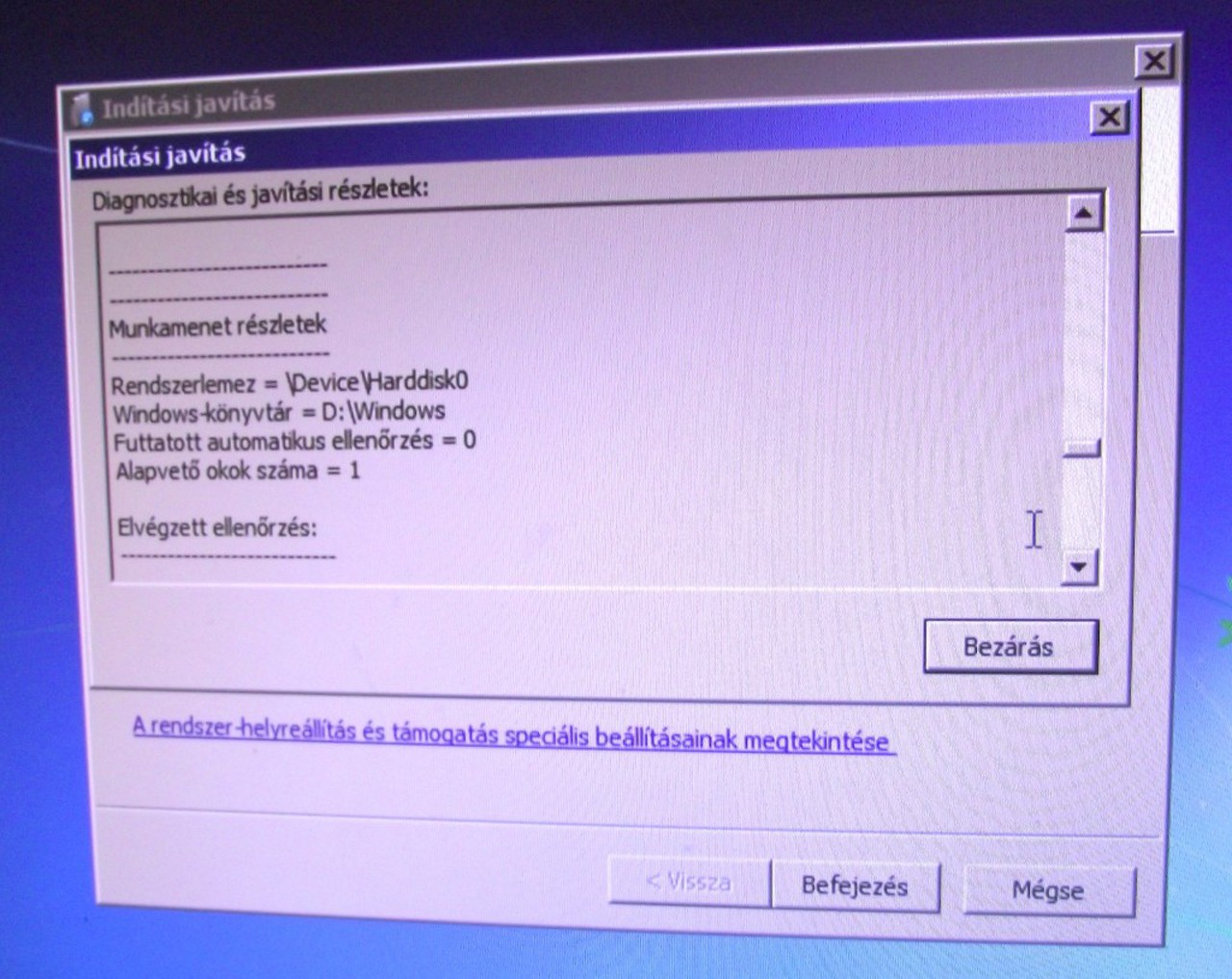

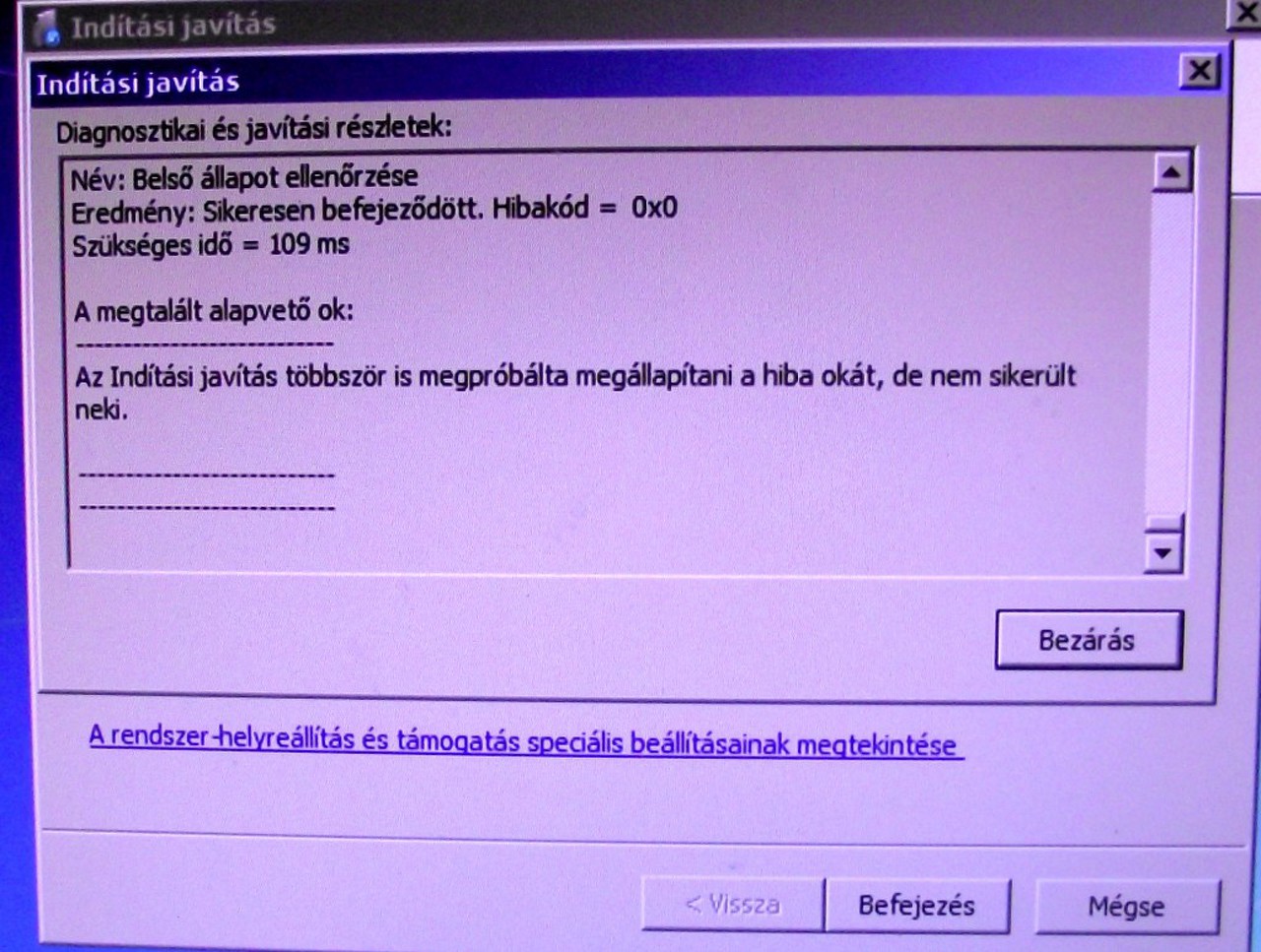

Vegigfuttatam nehany ellenorzest.

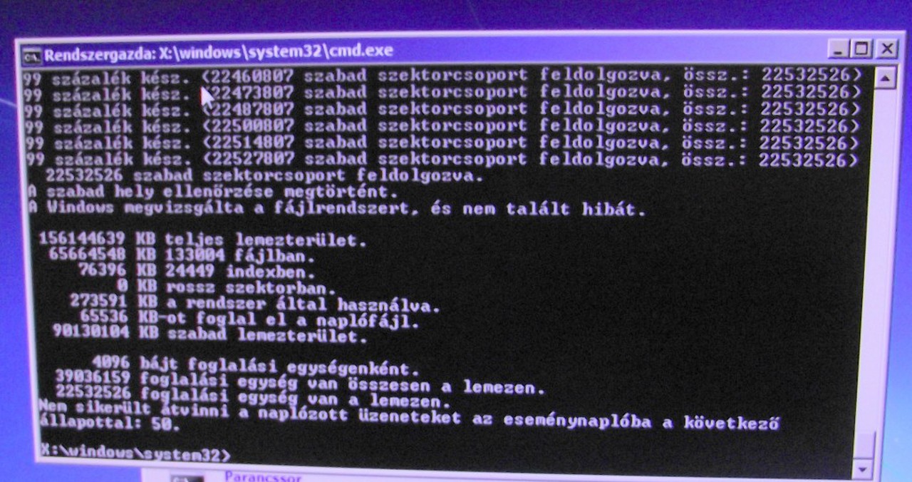

(#) bbb válasza CHZ hozzászólására (») Jan 8, 2018 / 1
Ugyan ezen a képernyőn rákattintasz a kék szövegre (speciális lehetőségek), ott megkeresed a parancssort (fekete ikon), elindítod majd jöhet pár egyszerű utasítás...
DISKPART (enter)
Miután elindult a diskpart segédprogram, ki kell adnod két utasítást és az eredményt megjegyezni!
LIST VOLUME
EXIT
Ekkor visszakapod a cmd ablakod, ahol a javítani kívánt kötet betűjelével kell elindítanod a chkdsk parancsot:
CHKDSK BETŰJEL: /F /X /R
(pl. chkdsk c: /f /r /x) A betűjelet az előző diskpart utasítás eredményeként kapod meg! (Igen, azért nem rögtön c, d ,e ,... jeleket mondtam, mert ki tudja éppen melyik jelre csatolta be a rendszerdiagnosztikai segédrendszer windows pe 3 oprendszere a merevlemezed - meg kell keresni és az csak így megy!)
(#) CHZ válasza bbb hozzászólására (») Jan 8, 2018 /
Koszi, itt elakadtam...
(#) CHZ válasza CHZ hozzászólására (») Jan 8, 2018 /
Szuper, mig szlovak billentyuzetre vagyok kenyszerul ez nem tud valtozni.
A hozzászólás módosítva: Jan 8, 2018

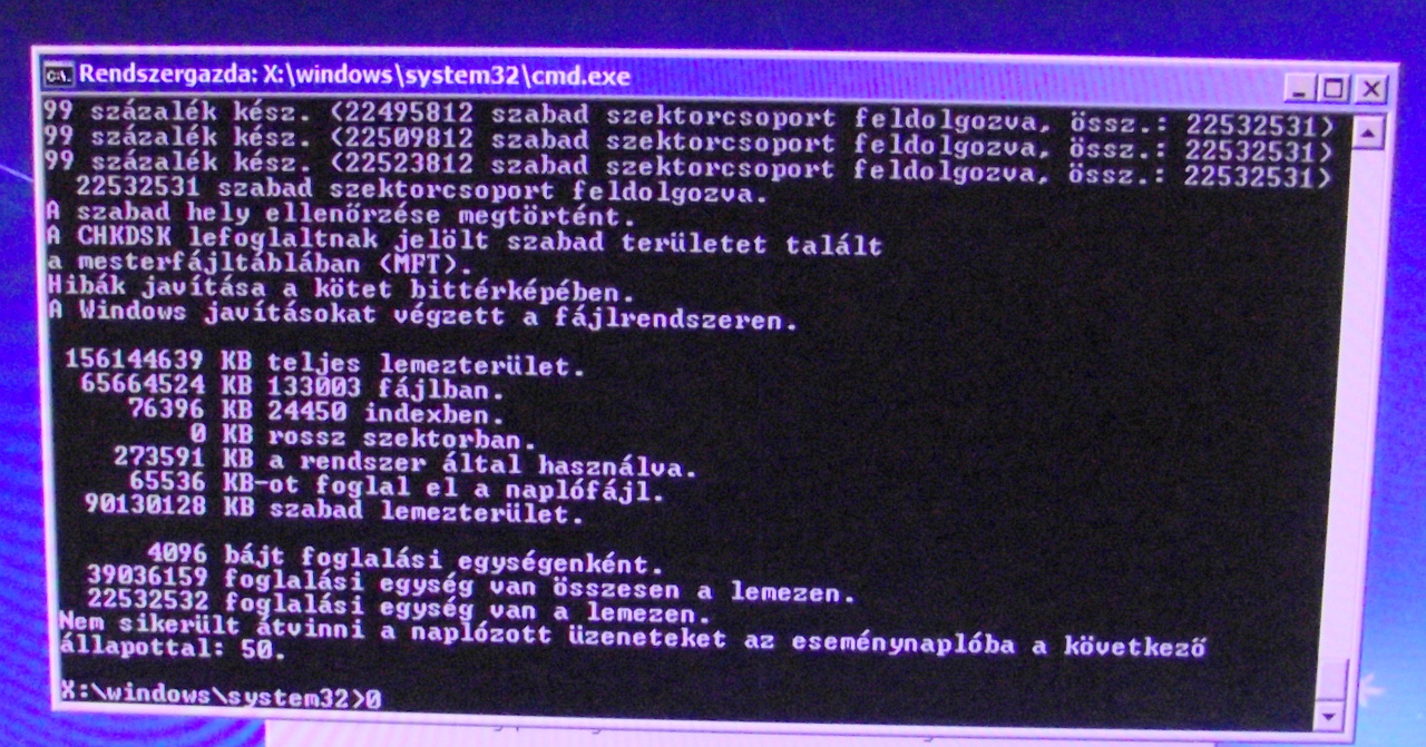

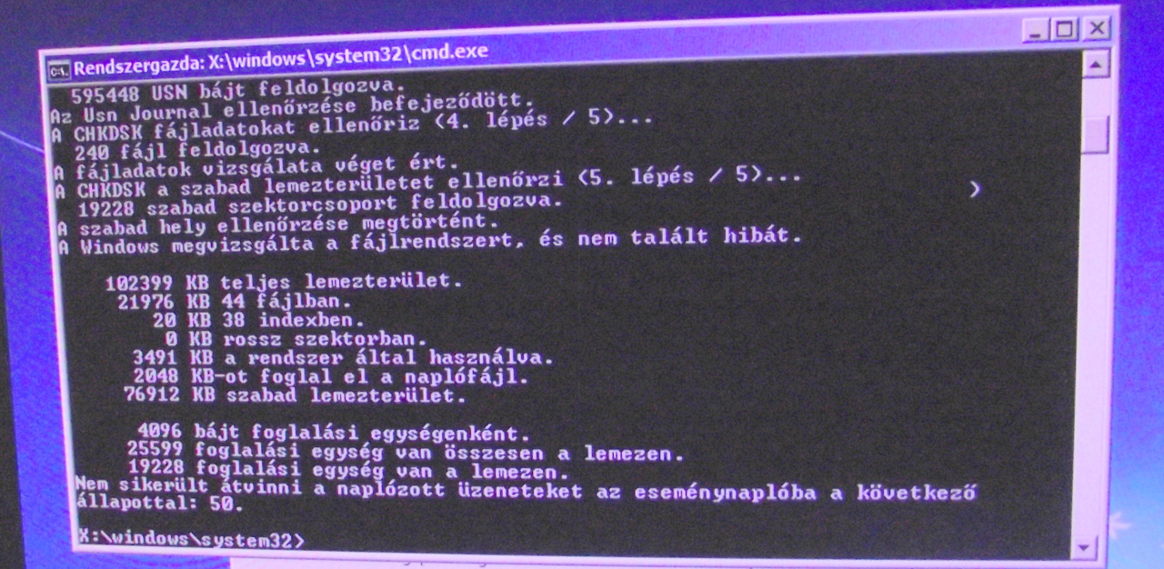

Ennél az állapotnál kell az exit. Neked a c és d meghajtókat kell ellenőrizned a chkdsk c: /f /r /x és utána a chkdsk d: /f /r /x parancs kiadásával.
(#) CHZ válasza bbb hozzászólására (») Jan 9, 2018 /
Nem lett ok.

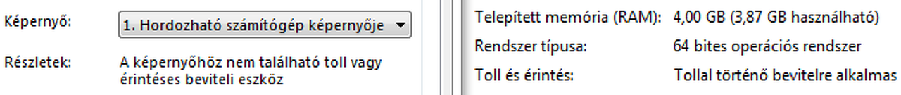

Van egy Fujitsu Siemens Lifebook T5010-es gépem. Tudom, hogy nem egy mai darab, de mostanság nincs a kiadott gépek között olyan különleges, mint ez.
Ennek a gépnek van a képernyője mögött egy WACOM technológia. Az a probléma, hogy újratelepítést követően ez nem működik. Pedig a rendszer érzékeli. Felmentem a FujitsuAmerica oldalára, ahonnan egy, a tollhoz tartozó és egy, a WACOM-hoz tartozó driver-t is leszedtem, telepítettem, de így sem jó.
A gépen több OS fut, mindegyik más Winchesteren és a többi rendszer tudja használni.
Mi lehet a probléma?
Mellékelek egy képet, amin látszik az ellentmondása a rendszernek;
