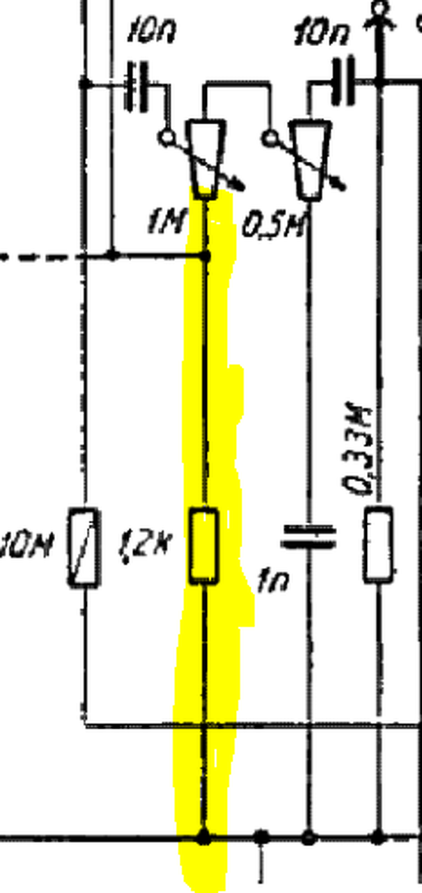

(#) kristikoma válasza OFK hozzászólására (») Dec 25, 2017 /
A hangszín szabályzó potméter is rendben van?
(#) Gafly válasza OFK hozzászólására (») Dec 25, 2017 /
Rajz szerint van a potenciométer testpontjával sorban egy ellenállás is (annak is van két lába).
Szerencsére PU bemenete is van, onnan is lehet (kell) próbálni...
(#) pucuka válasza Gafly hozzászólására (») Dec 25, 2017 /
Meg visszacsatolás a kimenő szekunderéről (hangszóró) a poti alá. Az is leszakadhatott.
(#) OFK hozzászólása Dec 26, 2017 /
Köszönöm, köszönöm, este újra nekifigik, az új szempontok alapján is.
(#) OFK válasza OFK hozzászólására (») Dec 26, 2017 /
nekifogok

(#) Gafly válasza OFK hozzászólására (») Dec 26, 2017 /
Sok sikert.
Szerintem nagyon máshol nem lehet a baj, mint amit bejelöltem.
A legújabb fejlemények:
a hangszín potméter a 0,5 M helyett 120 K volt, - cserélve,
a hangszórótól a visszacsatolás a 15 K ellenállással a hangerő potméter alá, egyszerűen hiányzott, -pótoltam,
A hangerő potméter alatt az 1,2 K ellenállás rendben, mérve, megfelelő test is rendben,
És most is teljes hangerőn szól, nem lehet a hangerőt szabályozni!!
(#) _BiG_ válasza OFK hozzászólására (») Dec 27, 2017 /
Nem szakadt maga a potméter? A föld felé végénél.
Az összekötő huzalok nem szakadtak?
(#) Janó bácsi válasza OFK hozzászólására (») Dec 27, 2017 /
Ilyenkor jön a "módszeres" hibakeresés. Ha tényleg nem szakadt a pot méter, akkor el van kötve valahol. Válaszd le a hangerő poti közepéről a 10nF-ot, el kell hallgatnia. Ha nem akkor valahol kikerülték a pot. métert, és máshol megy át a jel. Ha így, lekötve nem szól, akkor forraszd vissza, és a felső felét válaszd, le, stb. Egész aggig kell a hangfrekvencia vonalát, útját, KF-től (47Kohm) az ECH trióda rácsáig bontani és visszarakni, míg ki nem derül hol van megkerülve a pot. méter.
Gyanús lehet még, hogy a PU kapcsolónál van az elkötés, mert azt szokták régen piszkálni, ha magnó kivezetést készítettek rá.
A hozzászólás módosítva: Dec 27, 2017
(#) OFK válasza Janó bácsi hozzászólására (») Dec 27, 2017 /
Köszönöm Janó bácsi, végig megyek ezeken is, és majd beszámolok az eredményről.
(#) OFK válasza _BiG_ hozzászólására (») Dec 27, 2017 /
Nem, ellenőriztem őket, de azért köszönöm Neked is.
