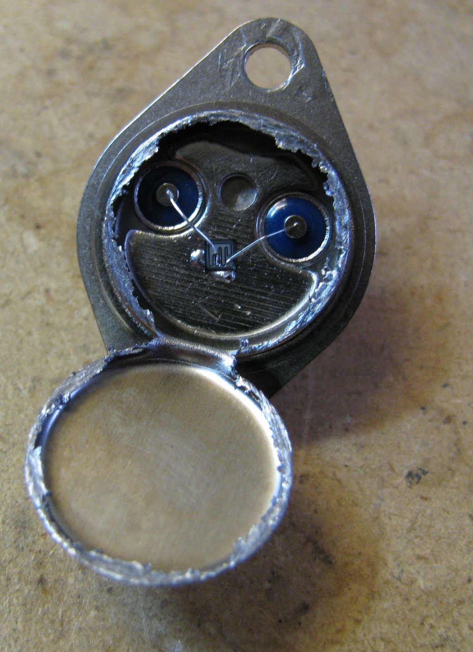

Meg egy kérdés, Ránézésre ez a 2N3055 vagy pedig ez a 2N3055 tűnik eredetinek? vagy mit kell figyelni?

(#) _BiG_ válasza Firefighter1 hozzászólására (») Jan 3, 2018 / 1
A második link semmiképp nem tűnik eredetinek, mondjuk az alját is látni kéne...
De a másik sem bizalomgerjesztő.
Mellékelek egy hamis példány belsejét mutató képet (én is bontottam szét hamisat, ugyanilyen volt belül, kívül matt tetejű kupakkal, mint a te linkjeiden. Szerinted egy ilyen elbír 10 Ampert?)
A második képen bal szélen egy régi, de eredeti 3055 látható. Talán azok a bevezetések el is bírják a 10 Ampert. A többi nem (a jobb szélső nem 3055-ös)
A hozzászólás módosítva: Jan 3, 2018

Jobbról a második az kifejezetten tetszik nekem. A lapka mérete vagy a negyede a baloldalinak (szuperül disszipálhatott), és ha én bontottam volna szét, addig nem nyugodtam volna amíg az egyik bevezetőszálat meg nem néztem volna labortápról, hogy mekkora áramon kezd el világítani.

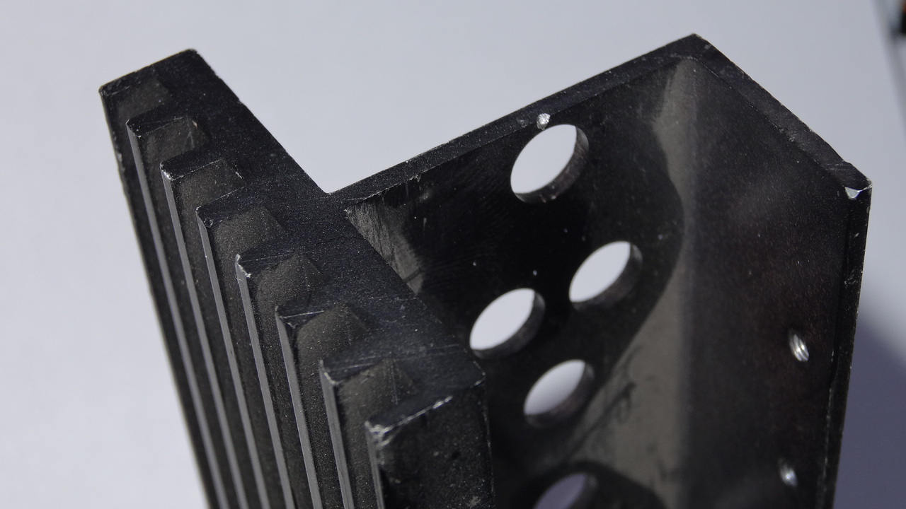

Van ami jó, ez az MJ15003 de az nem olcsó. Nagyon sokat számít a hűtési elrendezés is, ami ennél a nyáktervnél nem éppen sikeredett jól. CIROKL képén látszik is a probléma, az alu szögidom keresztmetszete nagyon kicsi, azon képtelenség nagy hőmennyiséget elvezetni. A jó megoldás az ha a tranzisztorok közvetlenül a hűtőtönkre vannak csavarozva, tettem is fel ilyen képet ha visszalapozol. Mit is jelent ez a gyakorlatban?
Pontos méréseket nem végeztem mert nem könnyű a tranzisztorok aktuális hőmérséklete miatt, de egy ilyen kivitelű tápegység esetén az aktuális disszipációt tekintve sacc/kb. 60%-kkal jobban igénybe lehet venni a félvezetőket ha közvetlenül a hűtőtönkre vannak szerelve mintha csak egy ilyen aluidomon keresztül.
Az analóg áteresztős tápjaim simán el tudnak disszipálni akár 100W/félvezető veszteségi teljesítményt is, próbáld meg ezt azzal az elrendezéssel...
(#) CIROKL válasza Ge Lee hozzászólására (») Jan 17, 2018 1 /
A fàtól az erdőt nem làtod , vagy esteleg rossz a szemed ?
Jó lenne ha nem csak vaktàban vagdalózol olyanokkal amit simàn csak benézel .
Itt ebben az esteben okosabb lett.volna.csendben hallgatsz!
A hozzászólás módosítva: Jan 17, 2018
(#) Ge Lee válasza CIROKL hozzászólására (») Jan 17, 2018 1 / 1
Semmi baj nincs a szememmel. A tranyóid közvetlenül a hűtőtönkre vannak csavarozva? Nem. Nem baj az ha nem értesz valamit, kérdezni kell nem pedig kötözködni...
(#) pinyó39 válasza Ge Lee hozzászólására (») Jan 17, 2018 / 1
Érti mindenki, de arra a felületre esztétikusan felrakni a TO3-as tokot nehéz, elmagyarázta a terheléspróbát és régóta műkődik. Egyèbbiránt a Fischer legnagyobb és legdrágább ágasbogas TO3-at hűtőtornyában is kilógó fülekre ültetik a tranyókat oszt mégse vergődtem nekik hogy rossz. Megvettem, használom, működik évtizedek óta.
(#) ktamas66 válasza Ge Lee hozzászólására (») Jan 17, 2018 /
Nekem gyáriban is van hasonló megoldású borda, valószínűleg sokkal kisebb teljesítményre, de az alu lap sincs 2mm-nél vastagabb.
(#) Kovidivi válasza CIROKL hozzászólására (») Jan 17, 2018 1 / 3
Nem teljesen értem, mit kellene látni. Amit én látok: L idom egyik szárára vannak a tranzisztorok szerelve, a másik szára pedig a hűtőbordához csatlakozik. Így a hő egy hosszú utat jár be, a két szár találkozásakor pedig beszűkül a keresztmetszet a lap vastagsága*szélességére, amin az összes eldisszipálandó hőnak át kell préselődnie. Ezt én sem tartom olyan hatékonynak, mint a hűtőtömbös megoldás, vagy a bordára közvetlen szerelt tranzisztoros verzió. Vagy én sem veszek észre valamit?
