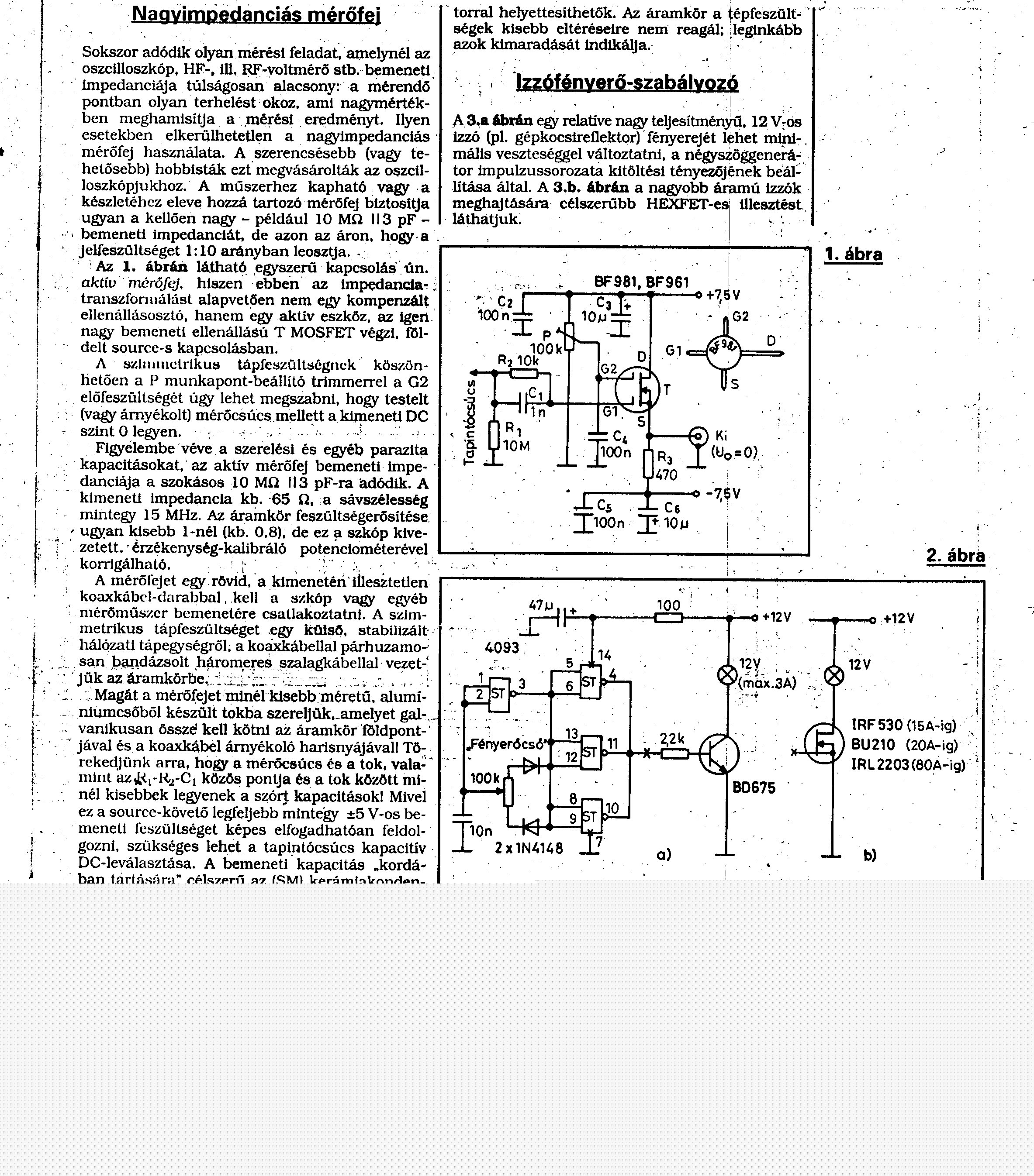

Keresek egy kapcsoló üzemű fordulatszám szabályzóról kapcsolási rajtot. 12V-os egyenáramú motorhoz, ami kb 20A-es.
(#) szabi83 válasza szszaby hozzászólására (») Feb 3, 2007 /
tessék itt EZ
P2 - frekit állító
P1 - a kitőltést(fordulat) szabályzó poti
IRL3803 - max 30 Vig 140A
vagy
irfz44n - max 55V 49A
üdv
(#) szszaby hozzászólása Feb 3, 2007 /
Akkor ez nullától tud szabályozni a max fordulatig?
igen :yes: :yes:

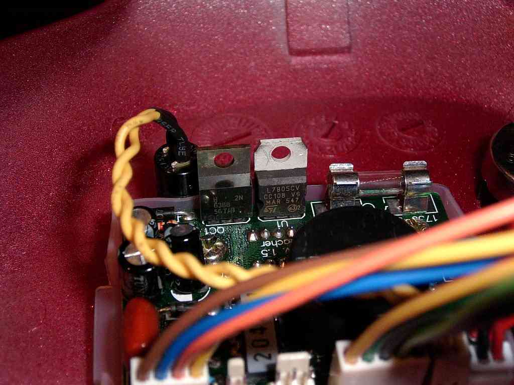

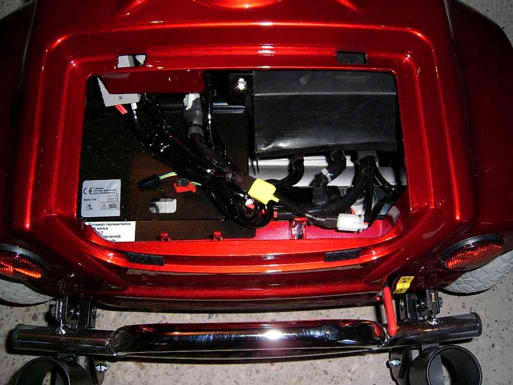

(#) szabi83 válasza borvendeg hozzászólására (») Feb 3, 2007 /
Hát igen azóta eltel egy kis idő és már többet értek hozzá axem
Majd neki esek addig is kép a vezérlésről.
az első kettő kép a "kormányon van"
a harmadik a mocihoz közel, de ebben van a tőltő elektronika is(a képen jobb felső 'sarokban' gumi van rajta) amugy egy 'alu' tömb van a gumi alatt, csavarok stb..

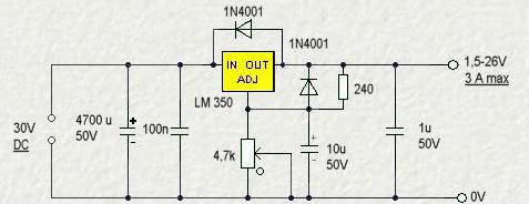

(#) Pulyka hozzászólása Feb 4, 2007 /
Syasztok
Jó Étvágyat mindenkinek a Reggelijéhez
Nekem egy 1,5-26V DC szabályozható max 3A-es labortápom van kipróbálva!
Csak próbanyákon raktam őssze,és müködött!
Egy potival tudtam szabályozni a kettö közötti értéket,igy a szabályozható fesszel,a motor fordulatszám szabályzása is meglenne oldva
Szerintem...
UI:a bementi-kimeneti fesz polaritása el lett "hagyva"de a kondik bekötésénél kiderül az is!
(#) Dudus válasza Pulyka hozzászólására (») Feb 4, 2007 /
Ez egy akkumulátoros rendszerben rengeteg teljesítményt disszipál el, ami nagyon fog hiányozni az akkumulátorból .....
Gondolkozz kapcsolóüzemű PWM szabályozásban.
