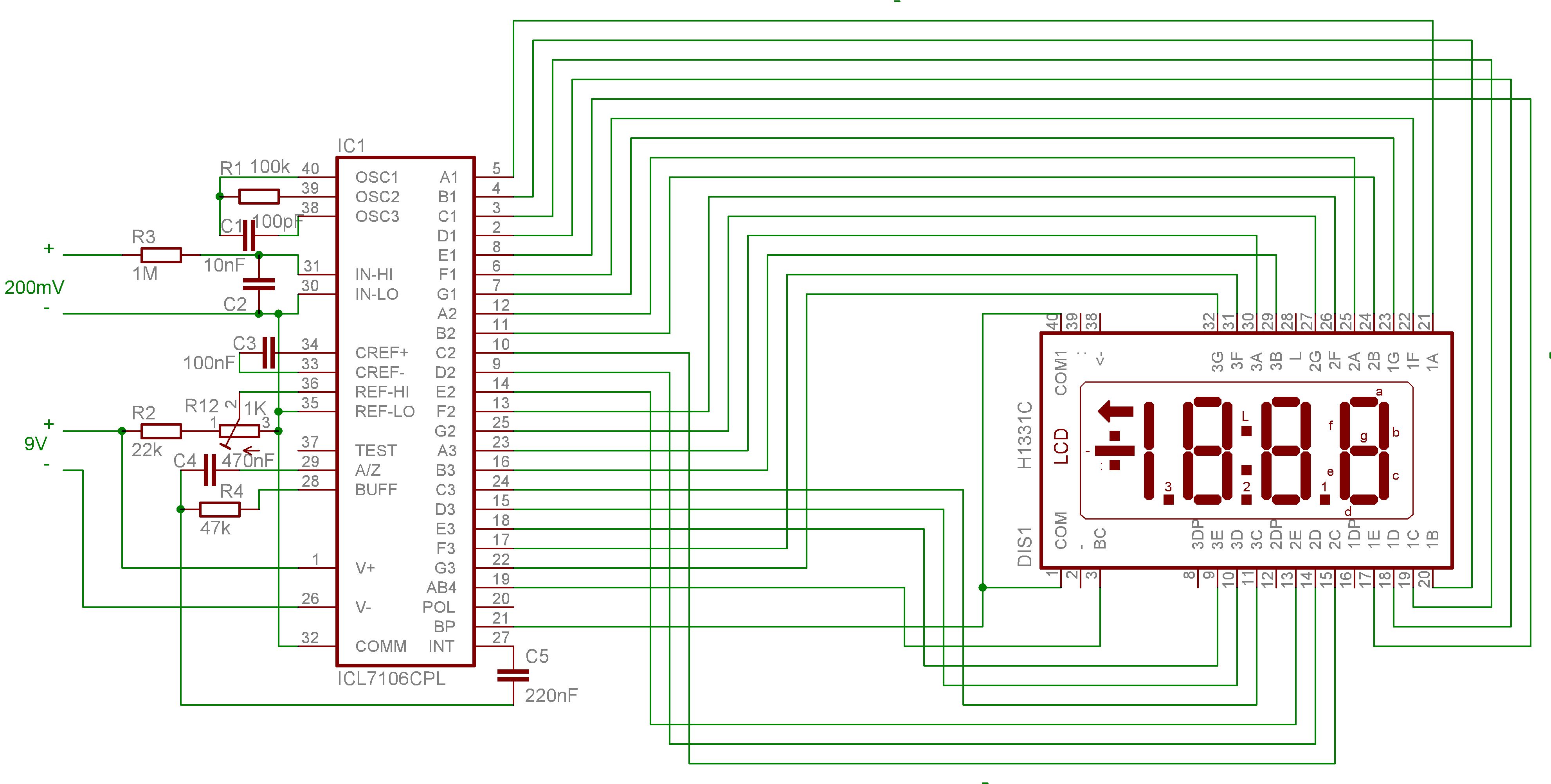

(#) Ferkógyerek válasza csabee hozzászólására (») Ápr 19, 2008 /
Nekem van 7106-hoz nyáktervem.
Az IC-t a kijelző alá tettem így az egész áramkör csak akkora helyet foglal mint maga a kijelző.
Az 1Kohm-os helitrimmer lábait kihajtottam és SMD-ként forrasztottam be.
Természetesen ha más mérési tartományokat szeretnél egy feszosztóval ki kell egészíteni a bemenetet.

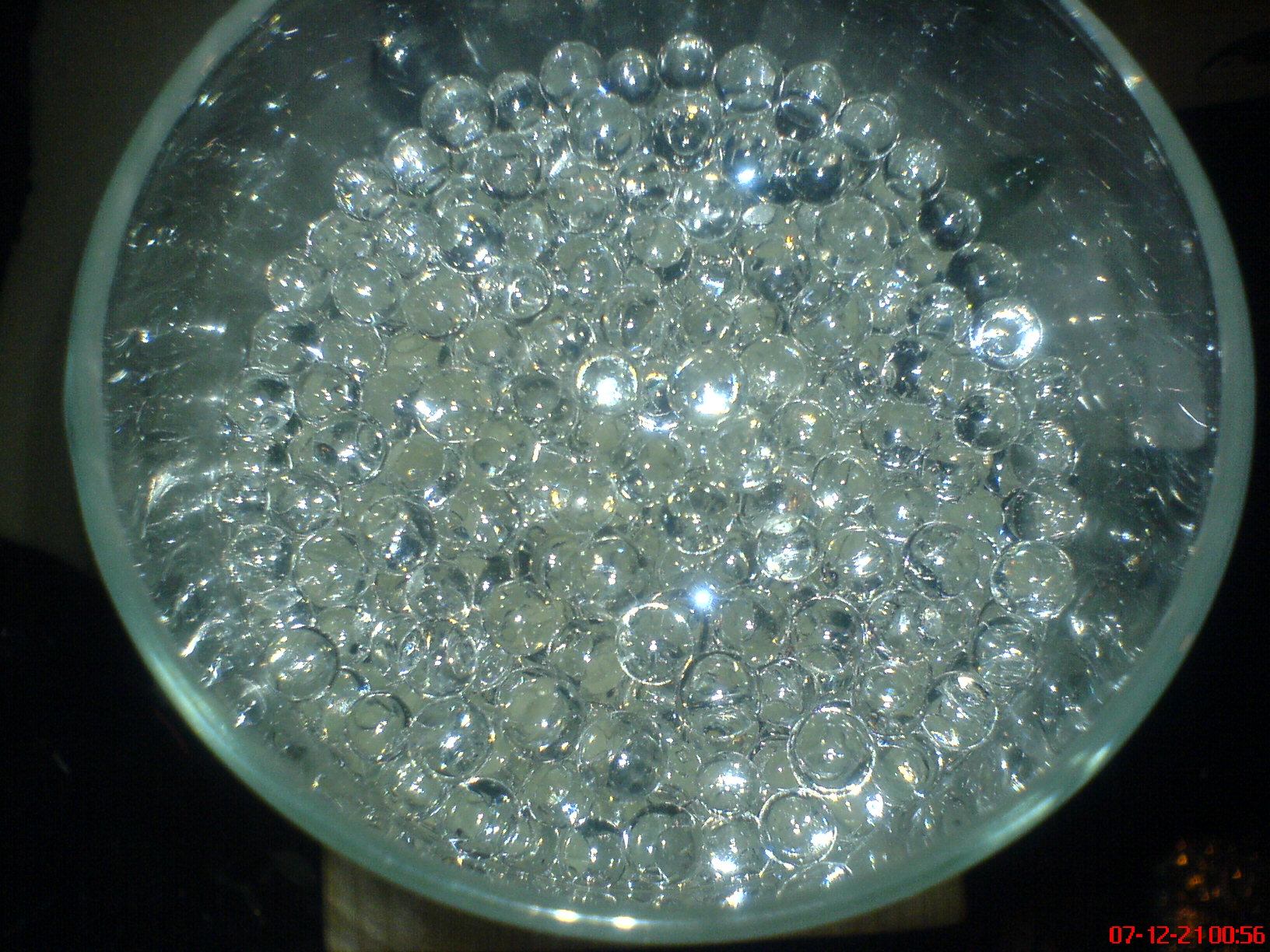

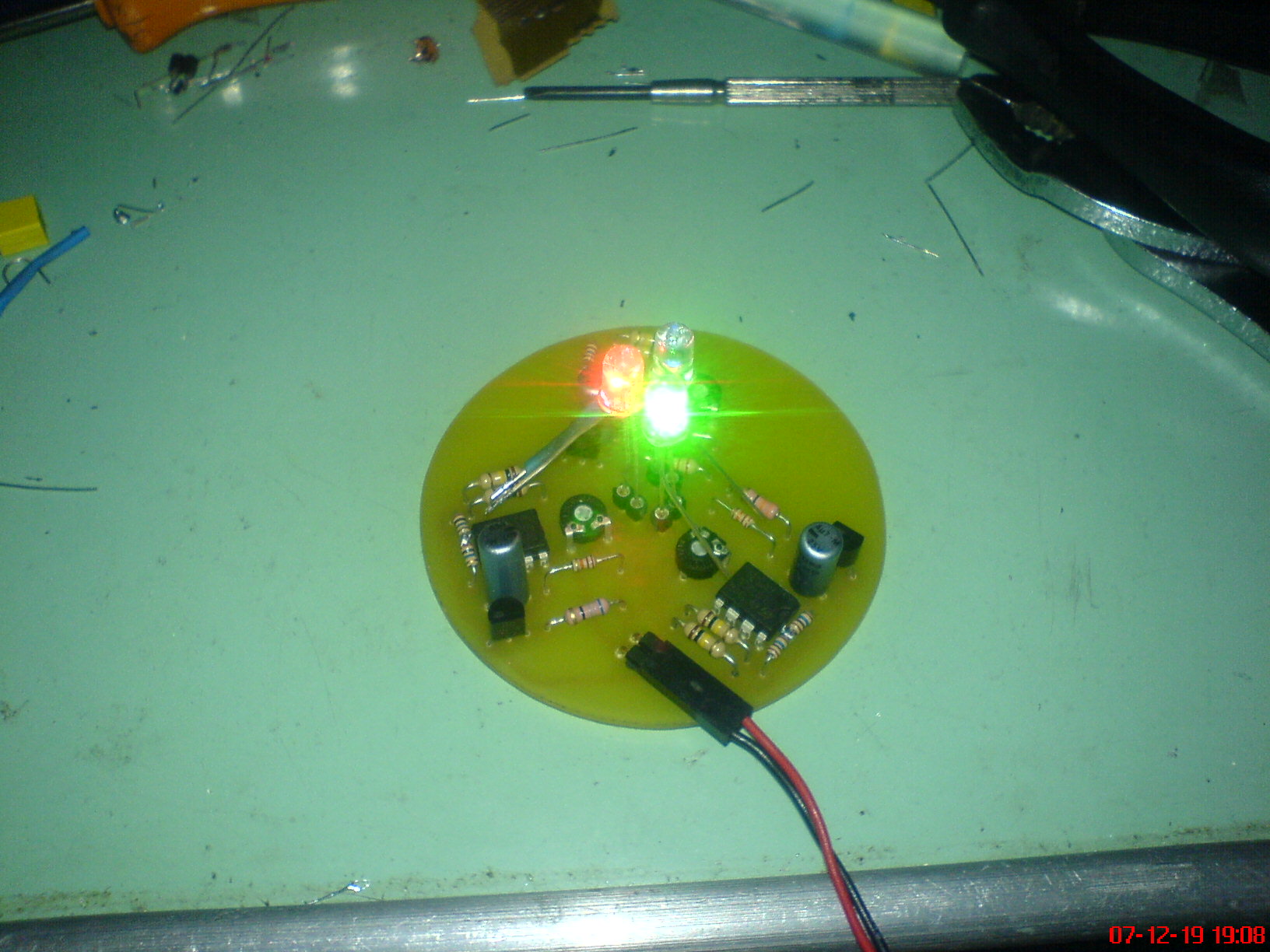

Sziasztok! Az előző oldalon feltűnt a "moodlamp" szócska. Gyorsan átolvastam, megnéztem a hozzátartozó linkeket és rájöttem, hogy én is készítettem egy ehhez hasonló áramkört! A kapcsolás alapja a BSS-en megtalálható "színkeverő LED-ekkel" nevű kapcsolás. Hál' istennek panelt nem kellett terveznem hozzá, mert a NYÁK-terv könnyen beszerezhető volt a tanár-diák kapcsolat révén
A "dobozolást" egyik asztalos barátom végezte. Az üveghengert egy porcelánboltban szereztem be. Az üvegbe belekerült "gyöngyöket"pedig egy dekor boltban kaptam potom 400 HUF-ért! Ezt fel kell önteni vízzel és majd' egy nap után az apró gombostű-fej nagyságú piszokból egy borsószem nagyságú "gyöngy" lesz. A kész áramkört elláttam egy alkonykapcsolóval is. Amik képek készültek, azon még sajnos nem "oldódott" fel teljesen a gyöngy, mert az alja még homályos képet ad!

Tök jó ez is, azok a gyöngyök pedig ötletesek. Gratula, jólett nagyon.

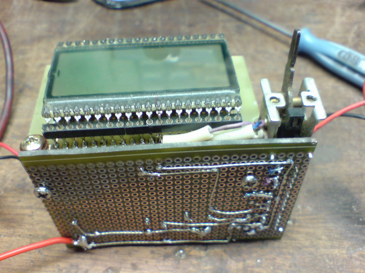

(#) csabee hozzászólása Ápr 20, 2008 /
Üdv mindenkinek!
Elkészültem a labortápomba szánt műszerrel!
7106-ra épül...
Nagyon köszönöm FERKÓGYEREK minden segítségét a megvalósításhoz...
Íme néhány kép a műröl...
És még néhány...

(#) Ferkógyerek válasza csabee hozzászólására (») Ápr 21, 2008 /
Egész jó lett a nyák.

(#) csabee válasza Ferkógyerek hozzászólására (») Ápr 21, 2008 /
Az után építéssel nincs gondom csak az a fránya tervezés...
