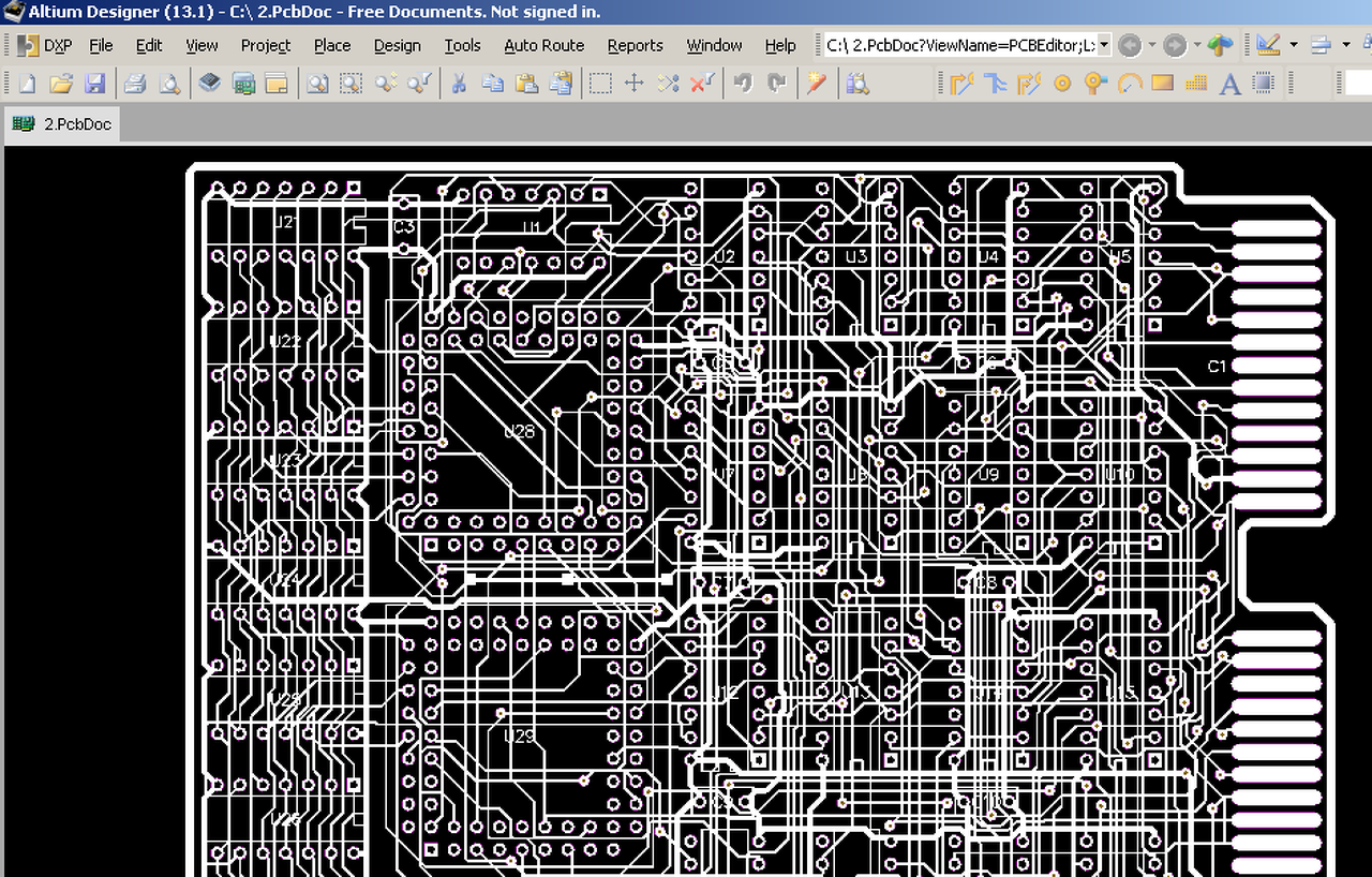

Ha jól látom, itt a furatok nem feketével állnak elő, hanem valami sötétkék színnel. Alapban ez nem lenne feltétlenül probléma akkor, ha tökéletes fedettségű filmet tudnék házilag előállítani, de a technológiámmal ez nem megy(mellőzzük a nyomjak ki 2 réteget c. zseniális ötleteket, abban a tartományban ez nem járható út, amire én használom!). Így, ha nem kb egyforma a film minden részén a fedettség, nehéz lenne belőni a megvilágítási időt.
Azt a furatszínt...lehet valahogy befolyásolni szerinted ?

(#) StefuPeti válasza sdrlab hozzászólására (») Jan 12, 2018 /
Szia. Valóban sötétkék a furatok színe, de ha fekete-fehérre állitod a nyomtatást akkor nincs különbség a fekete és a sötétkék között. Egyébként nem jöttem én sem rá hogy hol lehet feketére állitani a furatot. Próbáld ki amit tegnap irtam és meglátod hogy sikerül.
Sikerült a tegnapi segitségmel boldogulnod?

(#) eyess válasza sdrlab hozzászólására (») Jan 12, 2018 /
Várj egy picit mielőtt nagyon másfelé menne a téma.Van rá lehetőség , hogy a mostani verzió , amit használsz, és jól működik neked, csak nem tud a program vektoros pdf be nyomtatni,hogy nem maga a kapcsolás tervező program hanem a wind re kell feltelepíteni egy virtuális nyomtatót.Majd a szerkesztőből kell kiválasztani,amikor nyomtatni szeretnél a virtuális nyomtatót, és az már szépen fog neked pdf be nyomtatni vektorosan.Az meg , hogy kék ami kék, és nem fekete azon is lehet segíteni.Vagy magában a szerkesztő programban kék helyett feketét kiválasztva, vagy ha erre nincs lehetőség, akkor a vektoros pdf fájlt egy arra alkalmas vektoros szerkesztő programban átállítani.Persze mindent, csak akkor ha a kék valóban nem lenne jó.Lehet, hogy nyomtatáskor megeszi a nyomtató, és kék helyett is fekete lesz , de az is lehet, hogy nem.Mindenre van megoldás, csak nyugodtabban kellene, mert ők is csak segíteni szeretnének.
(#) sdrlab válasza eyess hozzászólására (») Jan 12, 2018 /
Sajnos ha simán fekete fehér nyomtatást választok ki a programban, az kerekít valahová, és úgy egyáltalán nem tudtam beállítani, hogy értelmes rajzolat legyen belőle. Ha szürkeárnyalatos(vagy színes), akkor működik jól, de a furatok vagy nem látszanak, vagy ennek megfelelően más színűek lesznek, amiből a szürkeárnyalatos nyomtató egy "lágy" fekete színt eredményez. Ez nem annyira jó, a már fentebb jelzett ok miatt.
Maga a nyáktervező természetesen vektorosan nyomtat bármilyen azt ismerő nyomtató driver-re, csak én ezeket a többszörös megmunkálási lépcsőket szeretném kihagyni, mert megőszülök egy egy intenzívebb fejlesztés közben így...
Valahol sejtettem, hogy a nyomtató nem fogja megenni a szín különbséget.Jó lenne pár kérdésem.Milyen a virtuális nyomtató amivel kinyomtatod pdf be.a másik pedig az, hogy ha a kapcsolás szerkesztő programból milyen formátumba tudsz menteni, tehát valamilyen kép formátumra gondoltam.Nem azért, hogy ez ez jó lenne bármelyik is , csak kíváncsi volnék, hogy úgy is kékbe menti e , vagy átmegy talán feketébe.
CutePDFwriter-t használok pdf-be nyomtatáskor. Ez kb a legkorrektebb pdf nyomtató, amit eddig próbáltam...mivel meglepő, de nem mindegyik ilyen jellegű nyomtató kezeli pontosan a vektoros dolgokat...
Képbe menteni nem tudok. Csak adatbázis jellegű formátumokba, amibe importálás megy.
Érdekes, hogy ez az egyetlen szín(a furaté), amit nem lehet megváltoztatni a beállításoknál...nem is értem miért ?!
De melyik nyáltervező ez?
Altium
Kipróbáltam ezt a te összeállításaidat.Nekem feketében nyomtatja ki pdf be.
A hozzászólás módosítva: Jan 12, 2018
(#) sdrlab válasza eyess hozzászólására (») Jan 13, 2018 /
Igen, de nekem ugye inverz kellene, és hogy akkor a furatok helye megmaradjon feketének szintén...
(#) eyess válasza sdrlab hozzászólására (») Jan 13, 2018 /
Hát nekem ez is sikerült.Tehát megoldható a programban ez is.Innentől kezdve meg már szabad a pálya azt hiszem.

(#) eyess válasza RoliNyh hozzászólására (») Jan 14, 2018 /
Nem nem az volt a baj, hogy a furat kék volt, és nem fekete.De hát lehet feketébe is.
