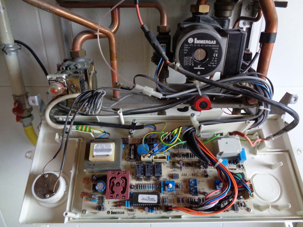

Van egy Immergas Nike Star(23kW) tipusú 15 éve beszerelt kombi kazánunk.Pici a lakásunk,45nm,az évek alatt nálunk megforduló szerelők mindig azt mondták,hogy nem egy agyonhasznált gép(5 kisebb radiátort hajt)jó állapotban van.Éves karbantartás mindig megtörtént.(savazva még nem volt)
Most viszont előjött egy probléma...,fűt a szezon eleje óta,szépen megy...de a használati meleg víz előállítása akadozik,kb.2 hete.Akkor is ha csak a meleg víz van nyitva teljesen(nagyobb nyomáson),akkor is ha engedek hozzá hideget fürdéskor.Hallatszik,hogy a láng egyre jobban elhalkul,majd kikapcs,(hibakód nincs)3-4mp újragyújt.Ezt egymás után többször,ciklusokban...kb.:15mp üzem,majd ki,újragyújt...és ismét.Vannak napjai,amikor nem csinálja.
A fűtés gond nélkül megy.
A 4-5 éve hozzánk járó szerelő azt mondta(nézegette,hallgatta),hogy neki automatika-panel gyanús,először a hőcserélőre gyanakodott(telefon)...most azt mondja,hogy:"talán ennyi,használjuk amíg lehet,ne kezdjünk alkatrész cserékbe,mert mindig jönne valami...és ha ráköltenénk 150eFt-ot,akkor sem lenne tökéletes!"
Szerintetek merre lenne érdemes indulni javítás,problémakeresés irányában?

(#) merciabc válasza ezrrl hozzászólására (») Jan 19, 2018 / 1
, A melegvíz készítésekor teljesen nyitva a gázszelep.
Ez most lehet gázszelep, vagy alaplap hiba.
Küld egy képet melyik lehet benne?!

(#) ezrrl válasza merciabc hozzászólására (») Jan 20, 2018 /
Dolgozom estig,de próbálok készíteni még ma róluk.

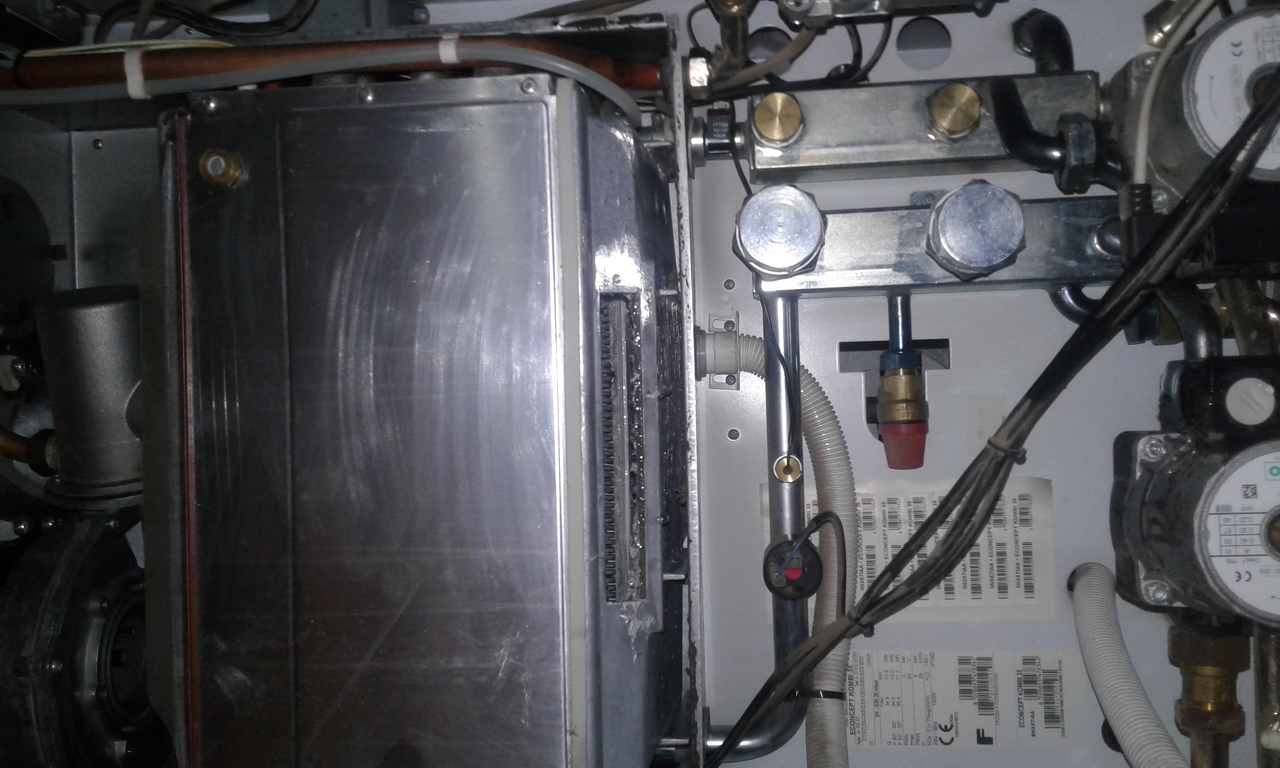

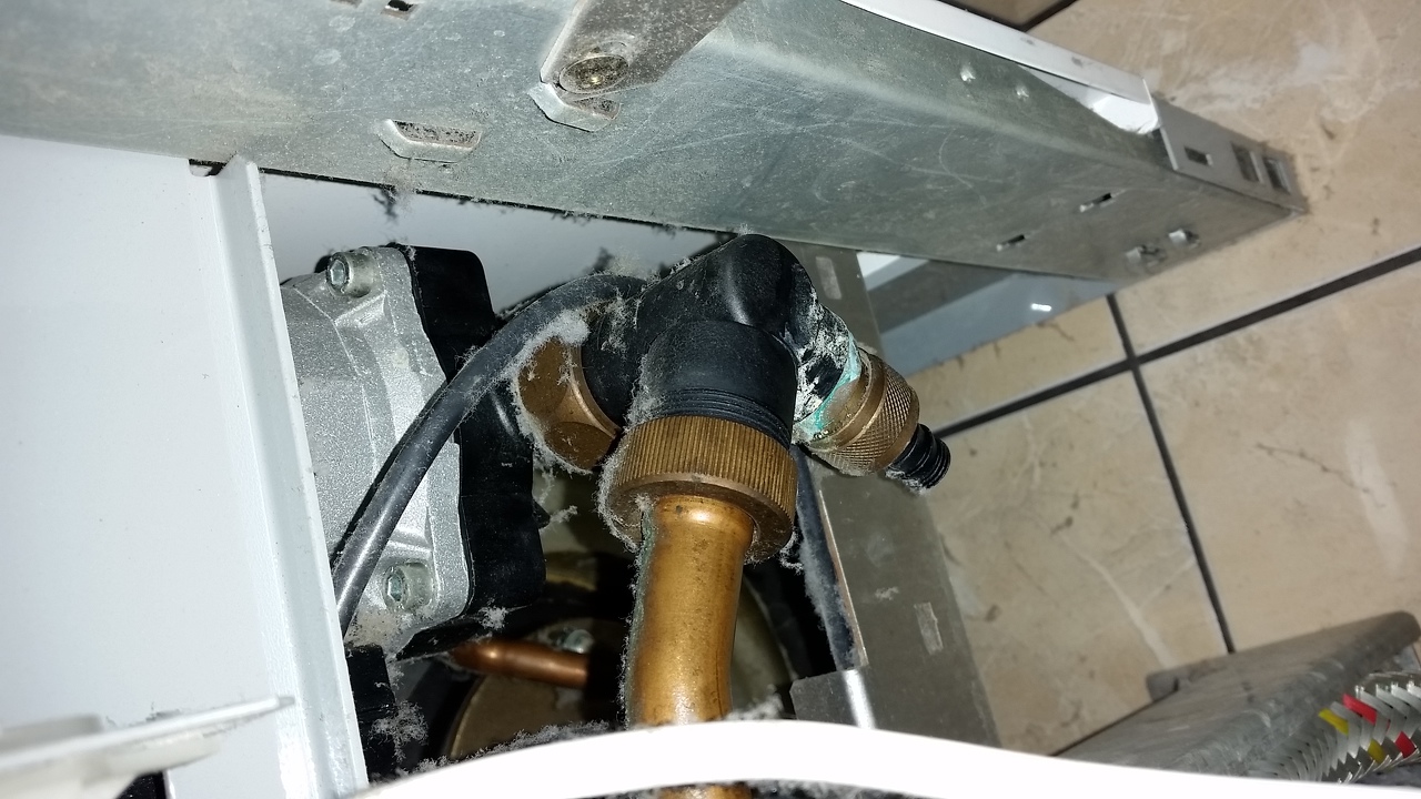

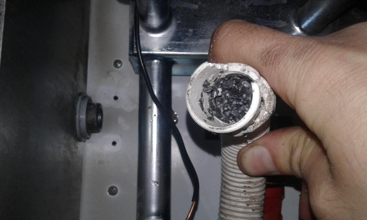

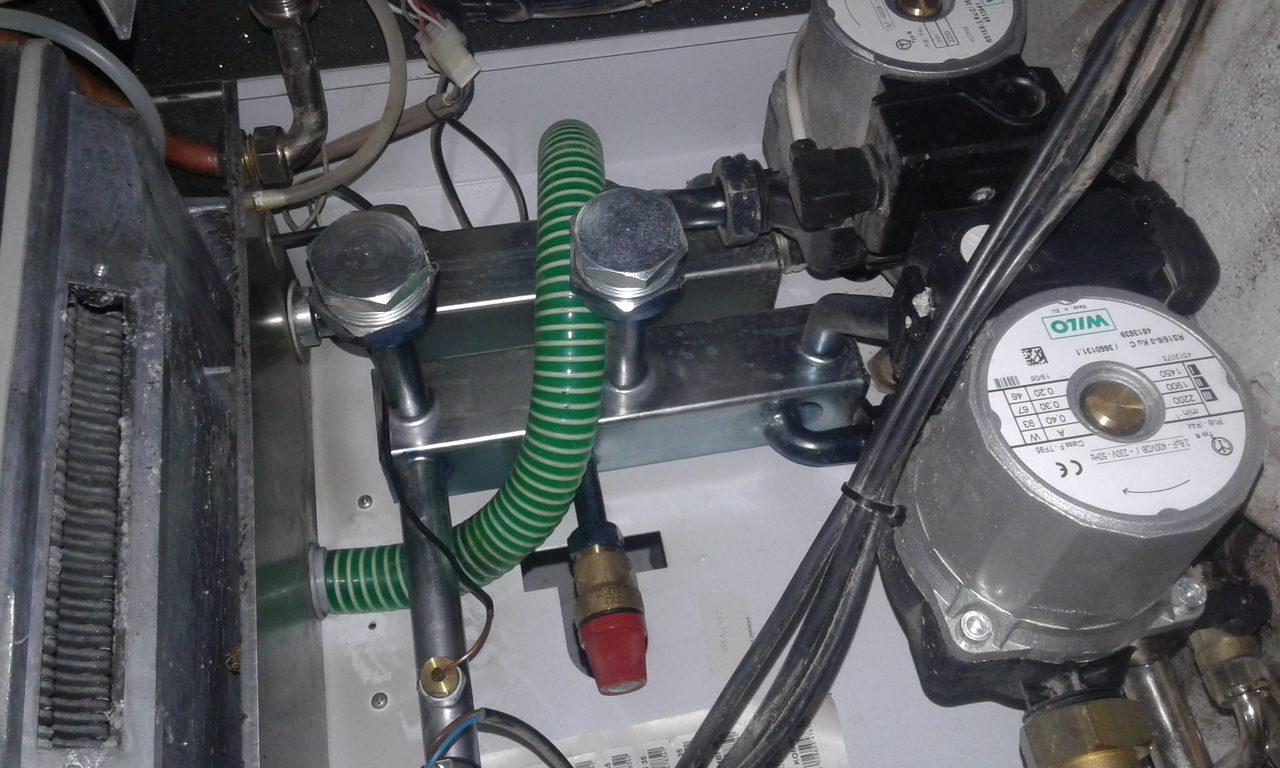

Na, megvan a Ferrolli Econcept álló kombi kondenzációs kazánban a csobogó hang hiba forrása!
A köpenyt levéve, és elöl azt a kis csík ablakot lecsavarozva, totál eldugulva a kondenzvíz lefolyója-dőlt belőle a kondenz víz.
10éves kazán, senki sem nézte soha meg!
A tulajt meg nem érdekelte, vagy spórolni akart?!
A gyüjtő alján lévő fehér cső teljes hosszában is eldugult, csak egy kicsit engedett át. Az a bordás fehér csőben amúgy is megakadnak az oxid-darabok, úgyhogy kivágtam belőle, beraktam inkább 3/4"-os hőálló szilikon csövet, és a gyári szifont is inkább szanáltam belőle.
A kazán melletti 32-es pvc csőhöz csináltam 90fokokból szifon, az a biztos!
Ha már szétszedve a kazán, szétszedtem az égőrész is, mert odáig megtelt néha vízzel.
Egy kerámia lap az égőszőnyege, mosogatószeres meleg vízzel átmosva, levegővel kiszárítva.
A gyujó elektródát illik ellenőrizni, mert itt a felgyülemlett víz nem tett jót neki. A kezembe hullott szét, úgy elrohadt!
Remélem másnak is sikerült segíteni ezzel!
Képek lejjebb!

(#) Gombszem válasza merciabc hozzászólására (») Jan 20, 2018 /
„A gyüjtő alján lévő fehér cső teljes hosszában is eldugult, csak egy kicsit engedett át.”
Ha jól értelmezem az elfordított képet, a levezető csövön van egy enyhe kontra rész, ahol megállt a víz. Ebben szép lassan leült a kosz, arra jött víz, amibe megint beleragadt a kosz. Ha végig lejtése lett volna, a víz lemosta volna, és talán nem jön elő a probléma. A másik konstrukciós hiba, hogy gégecsövet tettek ilyen helyre. A recés felületen sokkal könnyebben ül le a kosz. Amit beraktál, már lejt, és sima is. Nem hiszem, hogy lesz gondod vele még egyszer.
(#) merciabc válasza Gombszem hozzászólására (») Jan 20, 2018 /
Mikor feltöltöttem a képet, még jól állt.
Jól láttad, kontrába is volt-bordás is volt...halmozott hiba. felkúszott a víz az ionizációs elektródáig, kiállt A01 hibára.

(#) ezrrl válasza merciabc hozzászólására (») Jan 21, 2018 /
Most tudtam megszülni a képet...remélem látszik az,aminek kell!

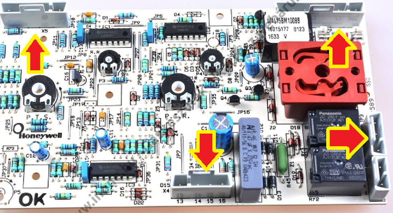

(#) Imi69 hozzászólása Jan 21, 2018 /
Nem egy konkrét panelhez lenne kérdésem, hanem általánosságban a Beretta kazánokban használatos Honeywell paneleken található csatlakozók típusa, esetleg gyártója érdekelne. Tudja valaki a típusát? Más vezérlőkben is találkoztam már ilyen csatlakozókkal, ahol pótolni kellene (hol a dugó, hol az aljzat sérült), de sajnos egyiken sem találtam gyártóra vagy típusra utaló jelölést...
Csatolok egy képet is, amin nyíllal jelöltem a kérdéses típusokat (érintkezők számától függetlenül).
Ha netán még beszerzési forrásról is van infó, az lenne csak hab a tortán!

(#) merciabc válasza Imi69 hozzászólására (») Jan 21, 2018 /
Beszer forrást nem tudok, de ilyen csatijaim vannak.
(#) Imi69 válasza merciabc hozzászólására (») Jan 21, 2018 /
Típust nem tudsz véletlenül? Nem csak aljzat hiányzik, kellene a dugó párja is... illetve akarok 1-től 7 pólusúig mindegyikből néhányat, ezért szeretném felkutatni a gyártmány jellemzőit
Hány pólusú van neked? Dugó vagy aljzat?
