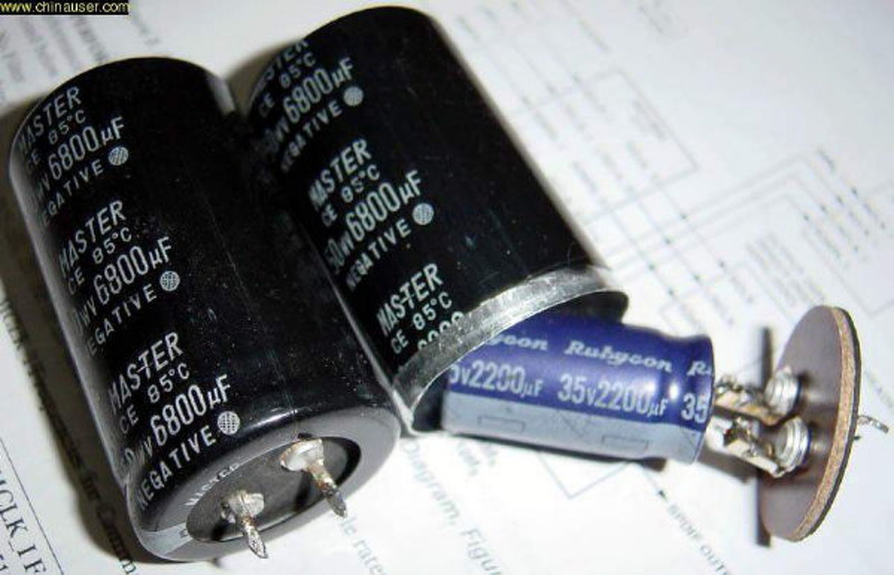

Ugye múltkor írtátok, hogy amennyiben a barkács CO hegeszőmbe építek kondit, akkor kicsit szebben fog hegeszteni. Erre én harapok is, tehát lesz benne kondi. 40 000µF-os kodiban kell gondolkodnom igaz? Néztem a munkahelyemen használatos CO hegesztőnkben 2db 22 000µF-os kondenzátor van. 63 Voltosak. Nem is túl nagyok, úgyhogy el is fog férni. Viszont egy az Elektromosságban szakmájából és hobbijából kifolyólag jártas barátom azt mondta, hogy minél nagyobb feszültség értékű kondenzátort teszek a gépbe, annál jobb. Erre keresném a választ tőletek. Lehet ebben valami igazság? Ezen kívül felvetett egy kérdést. Méghozzá azt, hogy a folytótekercs és a kondi nem fognak-e rezgőkört képezni a rendszerben és esteleg ellentétes eredményt okozni mint amit szeretnénk? ...Mondtam neki, hogy elvileg a folytó az a primer, a kondi meg a szekunder oldalon lesz, így szerintem nem lesz rezgő kör, de nem tudom jót mondtam-e neki? Nyilván erre valami hozzáértő válaszát várnám, ha ráér. Köszi! Idézet: „minél nagyobb feszültség értékű kondenzátort teszek a gépbe, annál jobb” Jobb nem lesz, csak drágább. 63V felé felesleges menni. Tedd rá a kondenzátort a diódahídra polaritáshelyesen és ne foglalkozz mással. Nem kell még az elektronikához sem érteni ahhoz hogy belásd, hogy ha a gyári gépekben működik, akkor neked is jó lesz az. Primer oldalon nincs fojtó.
A kondi akkor optimális,ha legjobban illeszkedik ahhoz a feszültséghez amit pufferelnie kell. Ha a barkács gépekből nem úgy vennék ki a maximumot hogy az üresjárási DC feszültsége 34-37V legyen,akkor elég lenne a 40V-os kondi is,de kisebb feszültségnél nem lenne elég a 18-20cm2-es vas. Kellene 45-50cm2, akkor elég lenne 25V is ahhoz a 120-140A hegesztőáramhoz.
Ezért kell 63V-os, de annál nagyobb semmiképp. Ha nagyobb feszültségűt választasz, romlik a kondi funkciója az áramkörben.

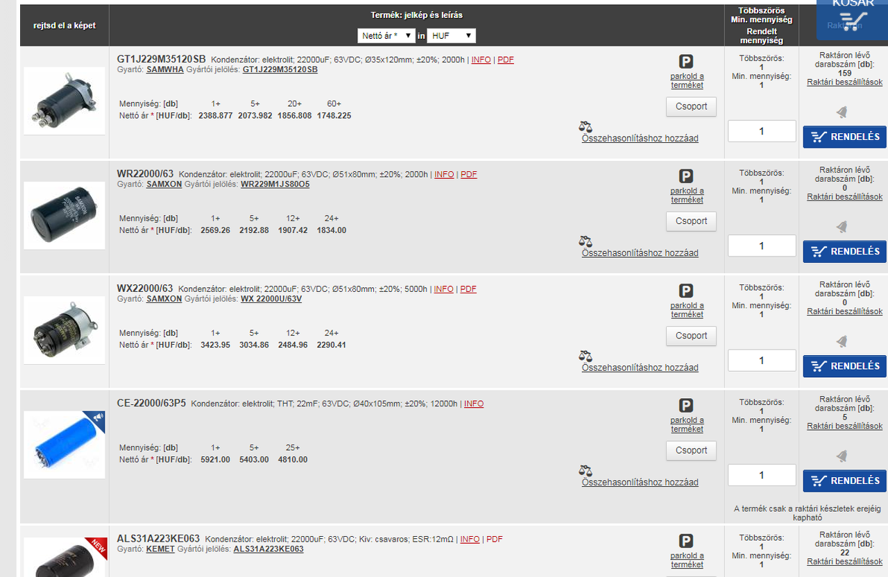

Valójában én is hasonlóan gondolkodom, mert láttam, hogy a gyári megoldásban is 2x 22000µF/63 Voltos kondi van. Minek ezt újra kitalálni? Esetleg az vetődhetne fel, hogy ami a profi gépben jó érték, nem biztos hogy egy gagyi gépben ugyanolyan ideális. De egyébként már döntöttem, 2x 22000µF-os kondik lesznek. Már csak azt kellene kinyomoznom, hogy honnan lehetne olcsón beszerezni. Itt nálunk egy helyen találtam. A Málta Bt.-nél. de ők 7000 forint körül adják darabját. Annyiért inkább köpködjön kicsit a gépem. Dróttal együtt van annyiban a készülék. Nincs valami jó forrásotok esetleg? Márkát érdemes nézni? Vagy a kondi az kondi?

Szerintem találtam is. Csak jó lenne tudni, hogy mennyire lényeges a márka, mert akkor olyat rendelnék.

Kizárólag csavaros kivezetéssel vegyél kondit, mert nem csak a kapacitás és a feszültség a lényeg, hanem az is hogy az áram mekkora felületen ingázik a kondiban.
Tme.hu. ez a honlap neve. Nagyon jó bolt. Rendeltem már tőlük régebben.
